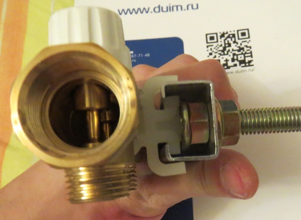

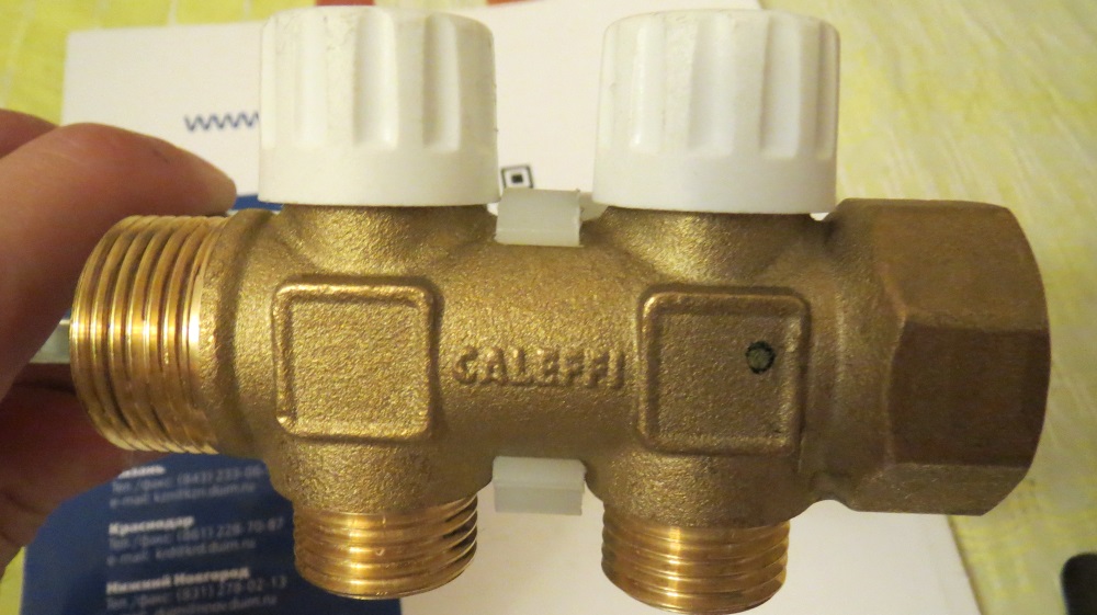

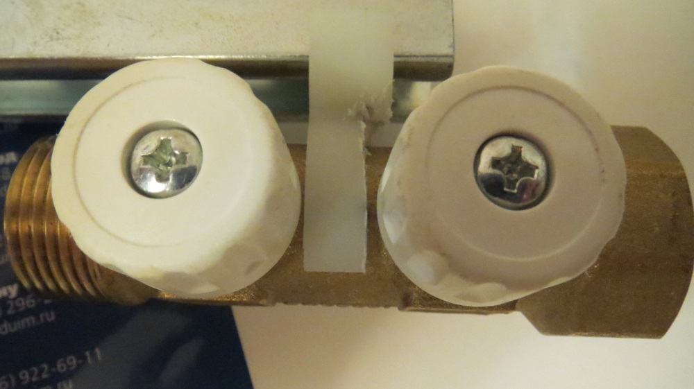

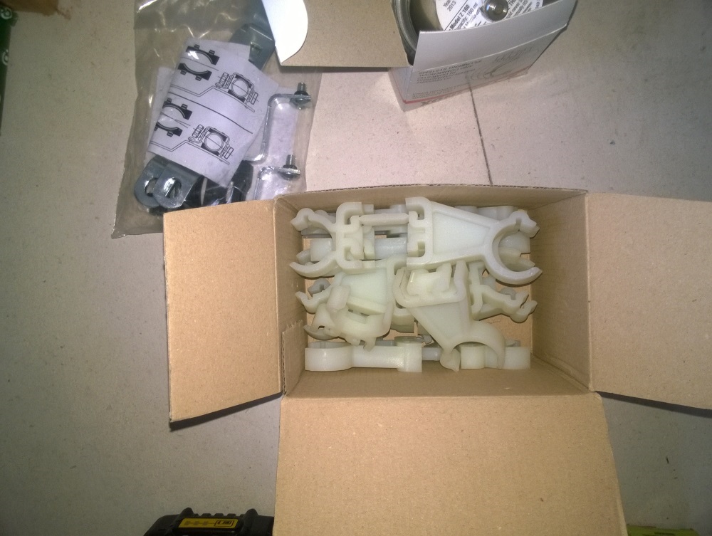

Есть такие кронштейны. Все круто - но как их зафиксировать, чтобы они не ерзали из стороны в сторону? Кроме монтажных гаек, установленных по бокам, ничего на ум не приходит. Но гаек в виде скобы у меня нет в данный момент...\
И еще они немного болтаются из-за меньшей толщины профиля, чем, тот, которым комплектуются шкафы, для которых они предназначены. Ну я так думаю - а то не удивлюсь, если и там они болтаются:)
В общем, может кто-то имел дело с такими, или аналогичными, и подскажет, чем и как их фиксируют на шине.

Косые или прямоугольные вкладные гайки Mupro + шайба + болт с каждой стороны
А так-ли уж надо их фиксировать?

Да я тоже так подумал... На жесткой трубе коллекторы никуда не денутся. Но вот не закидают ли потом помидорами, когда фотки работы выложу? :)

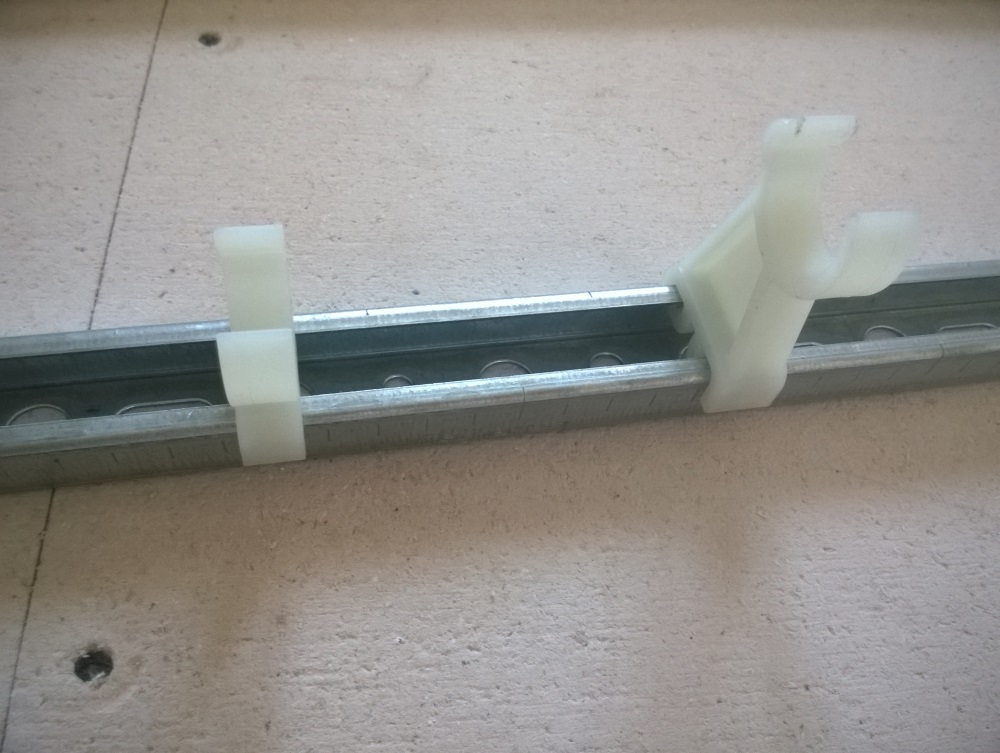

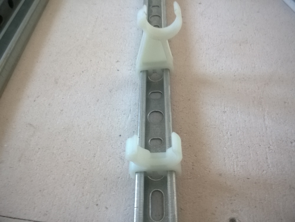

Короче, вот так можно подпереть, если шина не непосредственно на стене установлена.
Но вот еще какая беда... Оказалось, что нужно подрезать клипсу с обеих сторон: и чтобы она пролезала между отводами, и чтобы ручки до конца закручивались.
Блин, как-то много напилинга. А счастье было так близко:)
