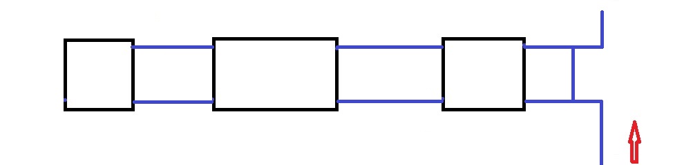

Сейчас работают хорошо 1 и 3 радиатор, но это видимо из-за того, что там всего по 4 секции. Плохо работает средний радиатор (там 10 секций). Про вопрос: да, вентили на радиаторах обязательны. Кстати, вот такая была конфигурация от застройщика:
Работали только 4 правые секции. Остальные были всегда холодными.

И всё же, господа. Посоветуйте наиболее эффективную схему подключения трёх радиаторов к одному стояку. Это м.б. одна из предложенных мной схем либо ваш вариант. Пожелание одно: по возможности должно быть минимальное количество переделок, т.к. на сегодня имеем схему №1.

ДелаюРемонт, на каждый радиатор не получиться сделать термовентиль. И очень сильно надеюсь, что Рифар Монолит у Вас с присоединительными отверстиями 3/4", а не 1/2".
Иначе правильно и хорошо "сцепка" (вариант от застройщика соединения между собой радиаторов был самый верный) работать не будет по приведенной ниже моей схеме, которую считаю для Вашего случая самой лучшей. Термовентиль RA-G в вашем случае ставить не нужно.

Подключать "ленинХраткой" целых ТРИ, да еще и биметаллических радиатора, да еще и к вертикальной однотрубной системе - крайне плохо.
Это же Вам не чугунные радиаторы, у которых совершенно иная гидравлика! На которую и был рассчитан изначальный гидравлический проект от застройщика.

Inch1964 написал : ДелаюРемонт, на каждый радиатор не получиться сделать термовентиль. И очень сильно надеюсь, что Рифар Монолит у Вас с присоединительными отверстиями 3/4", а не 1/2".
Иначе правильно и хорошо "сцепка" (вариант от застройщика соединения между собой радиаторов был самый верный) работать не будет по приведенной ниже моей схеме.
http://www.mastercity.ru/attachment.php?attachmentid=540260&d=1411391745
Я немного на так выразился. Регулирующих кранов вообще нет. На радиаторах запорные. Насчёт схемы от застройщика: именно она и не работала абсолютно.

ДелаюРемонт написал : Я немного на так выразился. Регулирующих кранов вообще нет. На радиаторах запорные. Насчёт схемы от застройщика: именно она и не работала абсолютно.
Так она по законам физики может работать ТОЛЬКО с чугунными радиаторами типа МС-140-500. ;) Разве мог проектировщик 60 лет назад предугадать, что Вы задумаете так биметалл вкрячить! ;) Тогда в СССР почти везде чугунные радиаторы применяли. Да еще конвекторы типа КСК.
Вам же дал схему, которая может работать с любыми радиаторами. И даже на "удушенных" стояках. И для нижней подачи.
Можете еще по схеме застройщика (но только без термовентилей) поставить конвекторы типа КСК. Будут прекрасно работать на нижней подаче.

Inch1964 написал : Так она по законам физики может работать ТОЛЬКО с чугунными радиаторами типа МС-140-500. ;) Разве мог проектировщик 60 лет назад предугадать, что Вы задумаете так биметалл вкрячить! ;)
То-то и оно. Но биметалл уже вкорячен :) Теперь вопрос эффективного подключения. А как вам такая схема?:
В данной схеме вроде как всё правильно: подача вверх радиатора, слив - снизу.

Дрянь, не будет работать. На ней подача - в низ радиатора!

И всё же. Соединение из рис. №2 наименее затратно. Кто что думает, насколько оно жизнеспособно?

Mazayac, как же в низ-то? Подача снизу трубой заходит в верхний коллектор радиатора.
