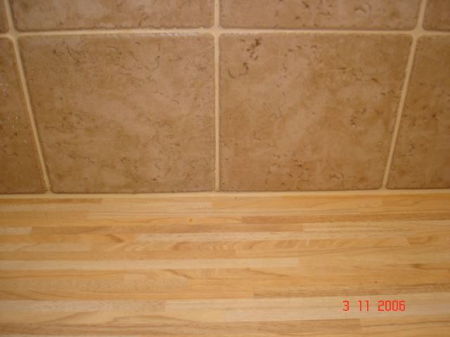

Такая проблема есть,но не стоит её преувеличивать,мы ведем разговор о встраиваемых кухнях,которые могут себе позволить люди с достатком,а значит подготовку под установку кухни отметать не надо,люди себе могут позволить.Устанавливал не одну встраиваемую кухню,так что знаю,как избегать проблем,когда нет угла 90% при угловой кухне.Для этого есть шаблоны ,по которым в мастерской все делается.Короче углы и силикон это обычная решаемая проблема.
DMack написал : Как пользоваться силиконовым герметиком, я знаю. Вопрос остался открытым: про какие хитрые тонкости вы толкуете? По фоткам мне кажется, что все швы заполнены одним герметиком. Или внизу силикон, а сверху что-то другое?
Все швы заполнены затиркой,по углам силикон,всё одного цвета.Тонкости при силиконке это фейри с распрыскивателем,деревянная палочка из под мороженного.Дальше знаете?

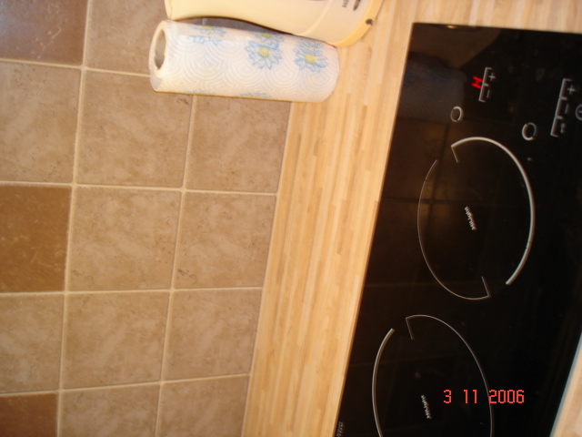

Вот при такой кухне,угол важен,так как длинна кухни 3.7 метров . В данной кухне была такая проблема,угол был чуть больше 90%,(изготовитель и установщик мебели почему-то не решили эту проблему,хотя снимали лекало) то есть у двух концов столешницы,столешница отходила от стены на 10 мм. Плитку ставили непосредственно на столешницу ,что помогло скрыть этот дефект,учитывая,что толщина плитки с клеем 10мм.Стык плитки-столешницы заделали силиконом,получилось все так же красиво,как и на предидущих картинках .А что было бы если бы я установил в начале плитку с запуском под шкафы,а потом кухню,надеюсь ответ знаете?
03.11.2006 в 20:00:03
Ну что,убедил,что при установке встраиваемой кухни плинтус это лишнее? Я уже повторяюсь наверное,но у нас не менее 95% кухонь устанавливается без плинтуса,считается,что он забирает пространство у столешницы,удорожает кухню,не эстетичен и не практичен с точки зрения уборки,так как позволяет скапливаться жиру и грязи.(это не относится к чистоплотным хозяйкам)

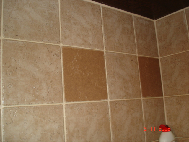

Подготавливаете бутылочку с распрыскивателем,туда воды вперемежку с моющим средством Фейри. Подготовить деревянную палочку из под мороженного,тряпочки, обрезки плитки(как один из вариантов) на которые будете складировать лишний силикон, ну и само собой тубу силикона заряженную в пистолет. Место куда будете ставить силикон должно быть очищено и СУХОЕ. Аккуратно выдавливаете силикон твердым движением проводя вдоль угла,где силиконите,так,что-бы силикон был равномерно уложен.Затем спрыскиваете жидкостью с Фейри весь шев и твердым движением деревянной палочкой снимаете излишки силикона.Метод основан на том,что силикон не пристает к мокрой поверхности и удаляется легко.На фотографии я показал результат моей работы.Шев получается идеальным. Если чуток не получилось,то можно повторно пройтись палочкой и ещё раз опрыскав фейри слегка загладить пальцем. Кстати,на тубе из под силикона фирмы Мира есть примерные рисунки этого процесса
