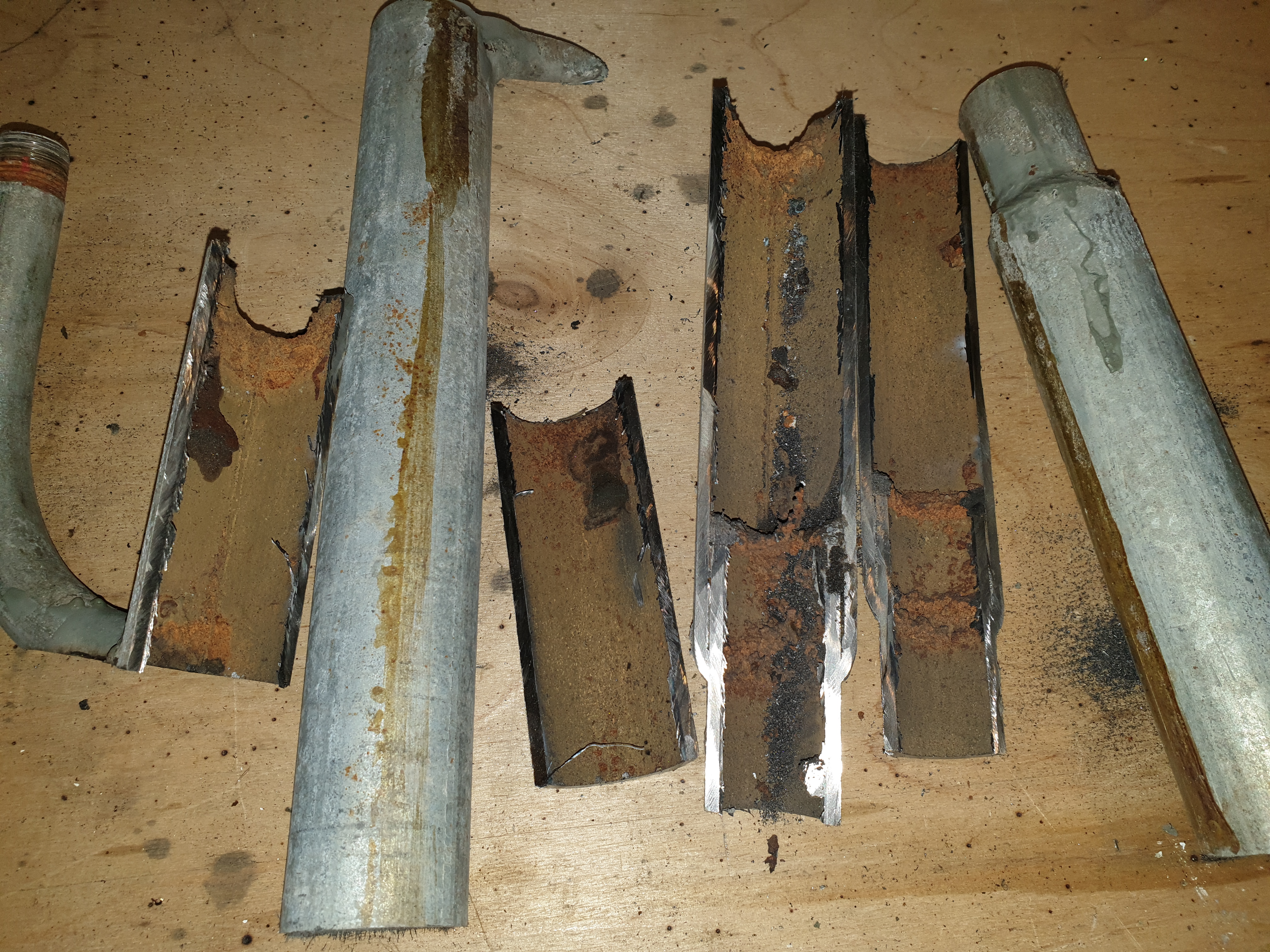

Mazayac, стала понятна причина. Подскажите, есть ли альтернатива медным трубам? Не обычный черный металл, а скажем из тонкостенной нержавейки? Надо что бы вставка имела определенную гибкость для согласования отвода от стояка и штуцеров ПС, и в то же время создавала электрический контакт.

mlizart, нержавейка под пресс. Из относительно бюджетной - Valtec VT.INOX-PRESS.

Хотел бы с Вами еще такой вопрос обсудить. Я когда то делал обогреватели из трубы с теном и конвектора. Тэн греет, вода циркулирует. ПС на стояках с нижней подачей тоже работает на принципе конвекции. В стояке своей дорогой идет поток горячей воды, а в ПС происходит циркуляция, которая живет своей жизнью. По сути дела стояк выступает просто как нагревательный элемент для контура отопления (ПС). В такой схеме не важно, соединяются ли контур ПС и стояк по воде, важен только тепловой контакт. Я вот думаю, что если на стояк наварить водяную рубашку и от неё запитать ПС (сделав расширительный бачек), то принципиально ничего не изменится, кроме отсутствия отводов и кранов, которые часто отгнивают. Внутренний контур ПС гнить не будет, так как вода в нем будет выварена. Скажете что это дорого? А мне сейчас надо менять кусок стояка, так как прогнил верхний отвод ПС (всего за 2 года), и вот это точно дорого!

mlizart, да, схема с теплообменником имеет право на жизнь.

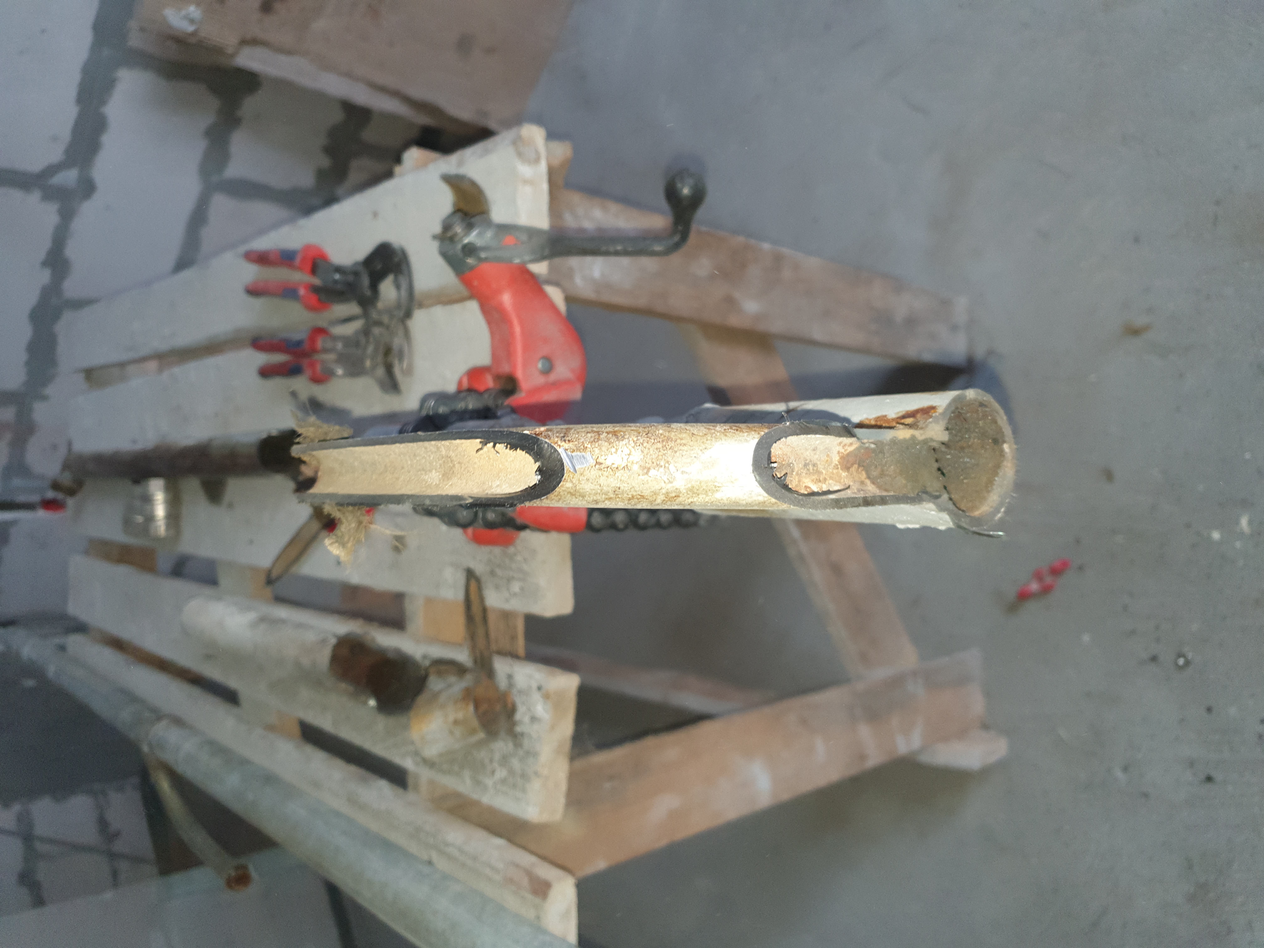

master.msk написал: Да и не стояки влияют на обьем отложений, химия воды и тепловой пункт
Дом 1 год, как сдали Стояки в разрезе

У знакомых потекла Сунержа с защитным покрытием. Простояла 5 лет. Заменили на новый по гарантии. Протянул всего месяц. Купили электрический. :) Стояк и трубы - пластик. Вода в ПС сильно ржавая. Дому не более 10 лет. :confused:
