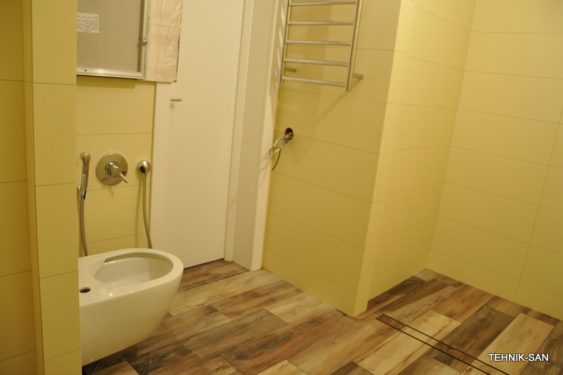

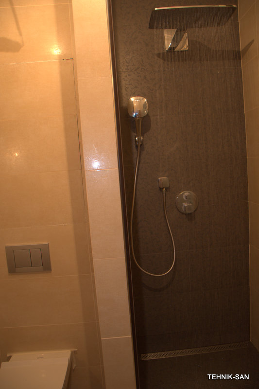

jekasus, всякое бывает. Командировки, дачи, поездки... не хочется возвращаться и нюхать.
jekasus написал : Конструкция трапа не мешает размеру плитки, можно уложить какую хотите.
Пол под душ ровный, без поддона. То есть нужен уклон с 4-х сторон. Разве можно в этом случае красиво положить плитку 60×60 см?

samdark написал : Не было ли опыта установки длинных трапов к краю стены или трапов в стену?
Как вы думаете, за тридцать лет стажа, мне хватит опыта по установке трапов, что бы написать книгу или всего лишь выпустить брошюру ? ;)

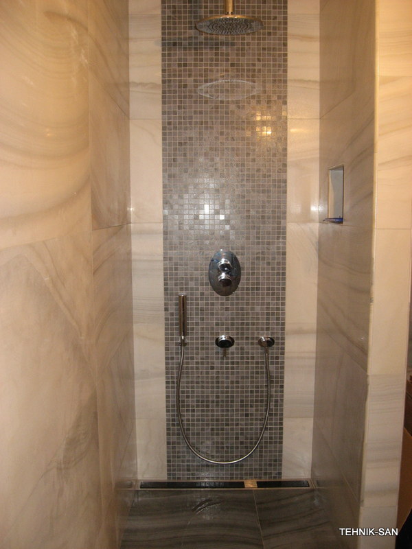

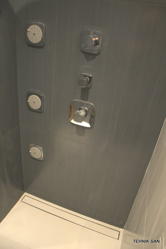

samdark написал : Разве можно в этом случае красиво положить плитку 60×60 см?
Да, спокойно.

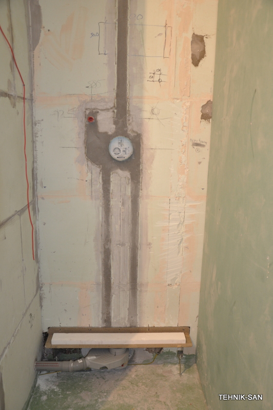

Выглядит замечательно. Конструкция трапа внутри примерно такая же, отличается только сам слив? Какие из длинных моделей посоветуете? Чем отличается установка от установки не длинного трапа? При моей ситуации с раздалбыванием стяжки, будут ли особенности (кроме того, что долбить больше)?

samdark написал : Какие из длинных моделей посоветуете?
Viega Advantix Top - Трапы для ванных комнат

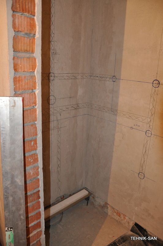

Посмотрел устройство. Сухого затвора нет, объём воды под гидрозатвор приличный, конечно, но не высушат ли его тёплые полы?

samdark- вы пытаетесь при уже совершенных ранее конструктивных ошибках найти выход из создавшейся ситуации, а может надо было вначале не делать их, чтобы сложность и цена преодоления не напрягала в дальнейшем. Петли ВТП в душ.кабины строительного исполнения не заводят, как раз из соображения быстрого высыхания гидрозатворов. Поэтому в данном случае , как гриться чтобы "и девственность сохранить и оргазм получить" ))) трап HL510NPr на мой взгляд будет самым оптимальным решением.

Что сделано, то сделано. Будем пробовать с HL510NPr.
