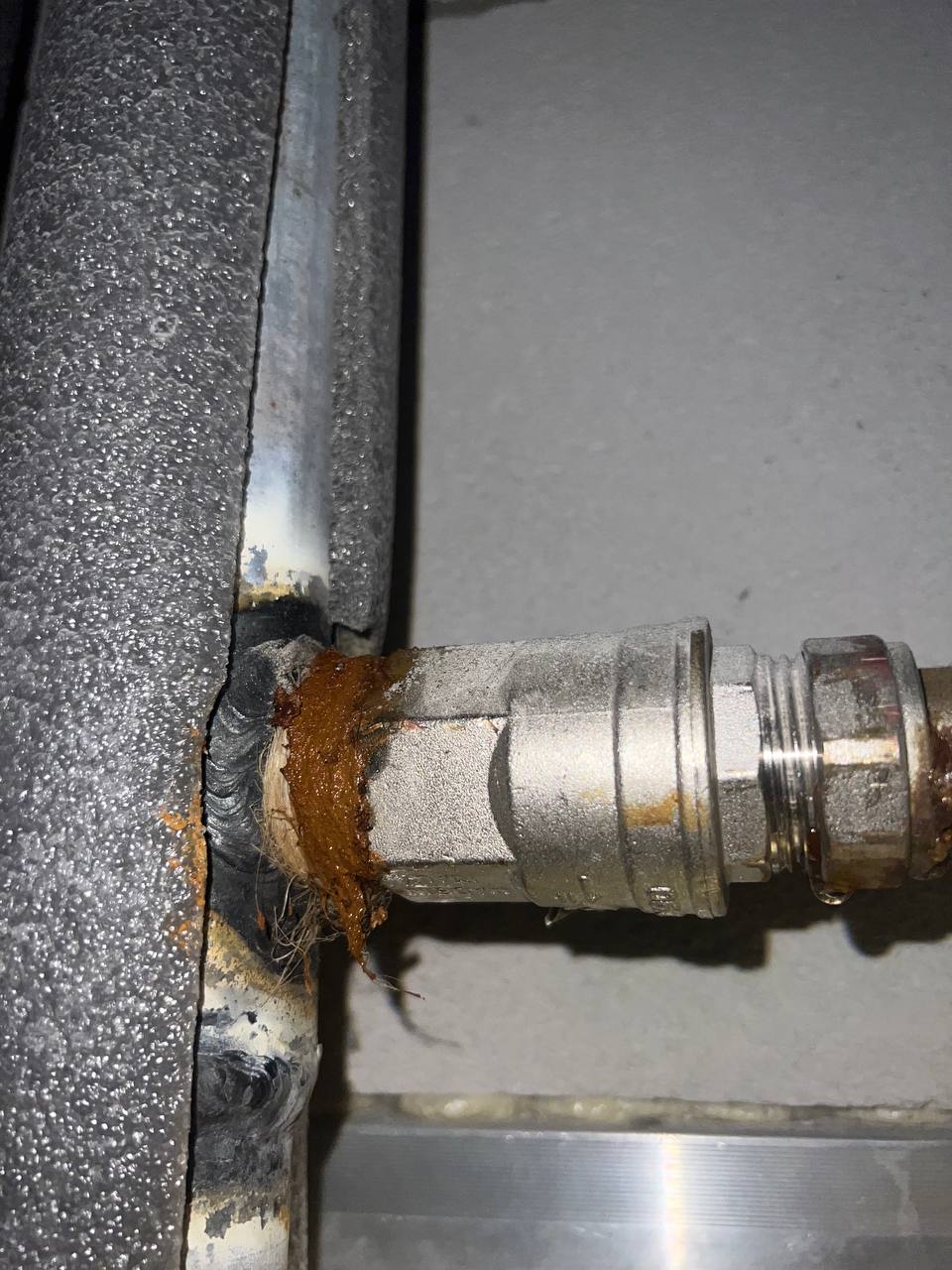

BV - посоветуйте, как сделать фото с нормальным светом, если это фото с внутренней стороны , изнутри люка? Я просто поворачиваю телефон и фоткаю на вспышке.
Зеркало изобрели много веков назад. Но и так видна ржавчина. Можно убрать паклю и понять где течёт. Но может начать течь сильнее.

Вот, сделал новые фотки, посмотрите плз. Со вчерашнего дня капель не добавилось. Может, все таки, просто потеет от того, что холодная по горячей идет в период отключения?

  1. Явно течёт, и похоже сгнила резьба
  2. Снимите лен. Удобно веревкой - петлю и туда сюда.
  3. Будете ждать пока резьба совсем сгниет и кран отвалится?
  4. Санта вас УЖЕ предупредил - ответственность УЖЕ ваша.

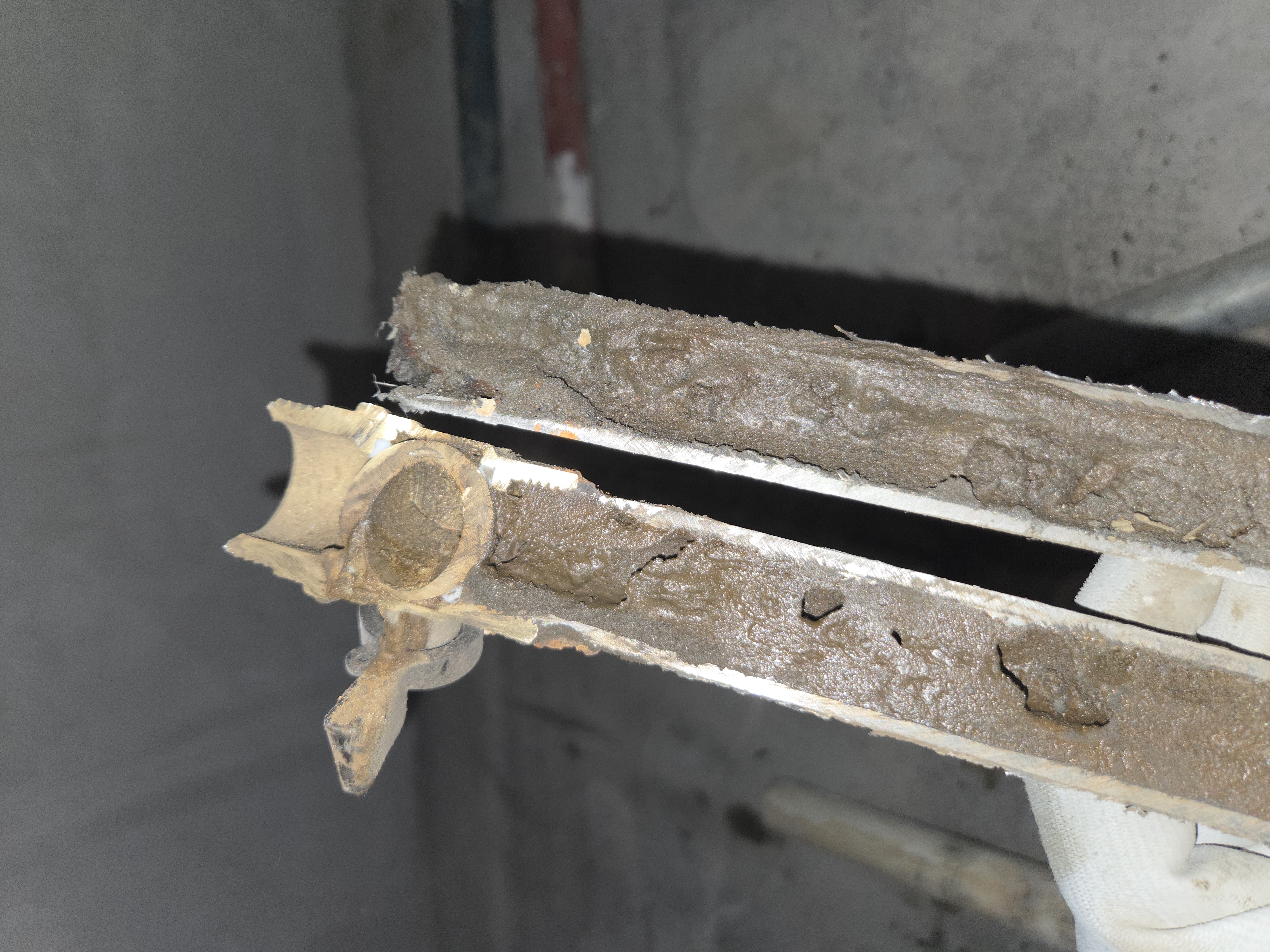

korzh.yury,  там сквозная дыра, можно леко проткнуть кончиком ножа или отломить полностью, если пытаться перекрутить кран
Так это выглядит в разрезе. 20251108_172105 20251108_172058 20251114_171203
