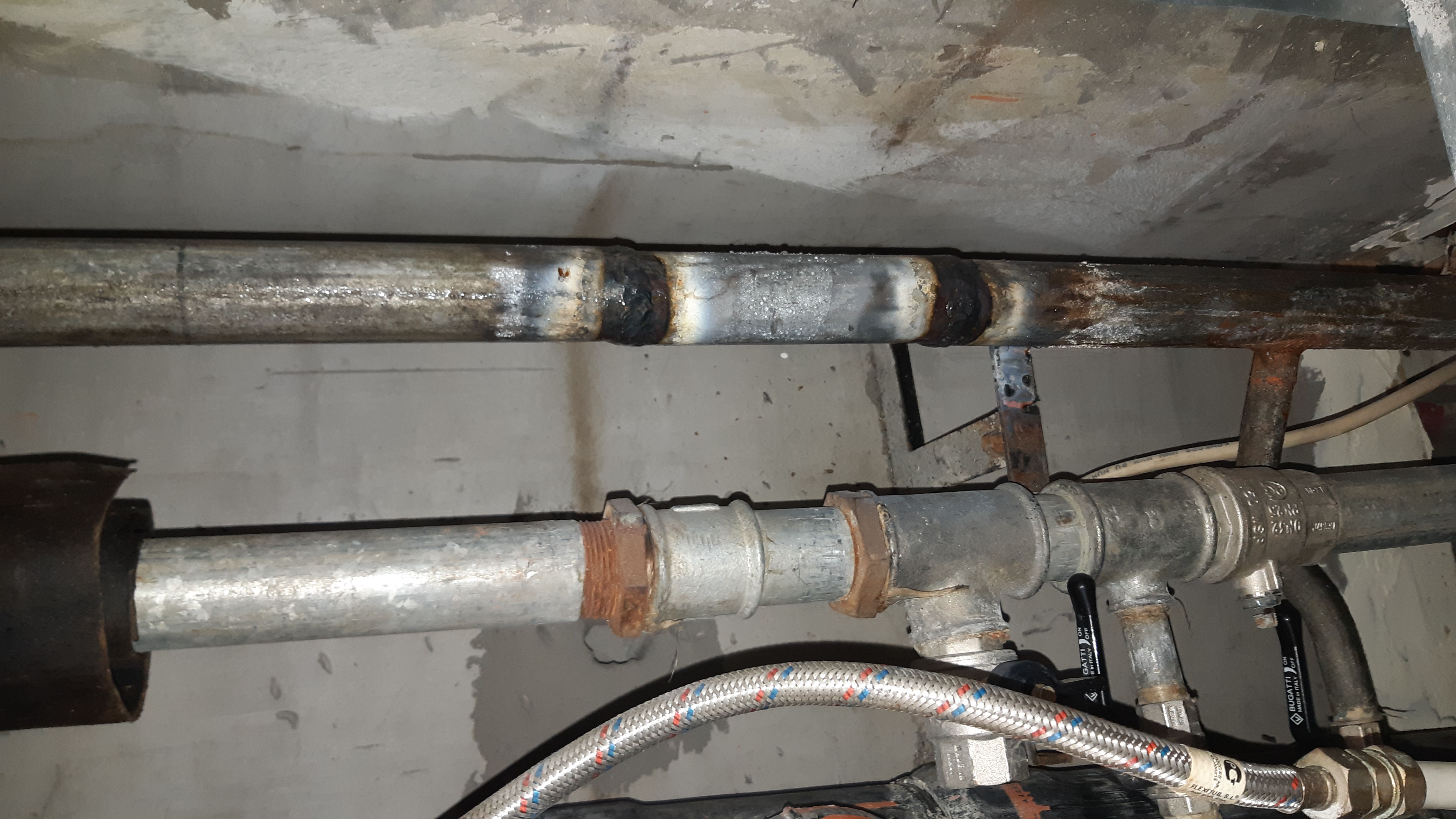

Mvvv, карманчик таки оставили. Ну потечет - еще раз заварят
Mvvv написал:
... в итоге получилось так, см фотографии
Mvvv, Facepalm

Technik-san, на сколько лет можно забыть о трубах? Делали электродами, впаяли деталь из гайки.
Я не могу оценить результат Вы как профессионалы скажите что-то
BV, там какой-то гайкой проложили. И электродами заварили
BV, отрезал всё, но шишечка за счёт гайки, наверное.
Mvvv написал:
Это к экстрасенсам - они ж умеют видеть обратную сторону этой затычки сквозь металл, ну и хим состав воды, и количество шлама легко определят по фото стояка.
