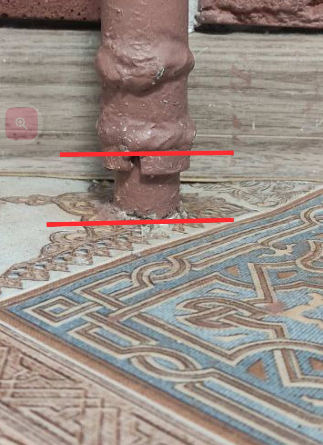

Категорически отказываются брать на баланс работы, выполненные сторонними организациями/лицами, с помощью других материалов и изменение проекта.
А не надо другие и изменение. Надо сделать нормально. А не так как сейчас.
Заготовки варятся заранее, с контролем соосности и МО расстояний. С проделыванием отверстий, а не дырок. Не по месту "как болгарка режет".

Александр - 1975, Делать сварщик. Платить - собственник квартиры.

Дело в том, что мне это делать не надо... И можете выражать свой сарказм сколько угодно - проблемы у вас, "пАнимАишь". И как вы их будете решать, мне по поровну. Screenshot_20250727-150619 Тут даже пол долбить не надо. (Долбить чуть - когда вообще вровень с полом срезано) И расстояние до стены есть - стену тоже не обязательно.
Ну вот, наконец то замечательный ответ. Спасибо! Срезается болгаркой, на сколько я понял, в районе верхней красной полосы (от пола до нее примерно 1,7 - 2 см)?

Соболезную. Если таки надумаете... Сантехкомфорт. рф см фото... Им не нужно ничего объяснять.
