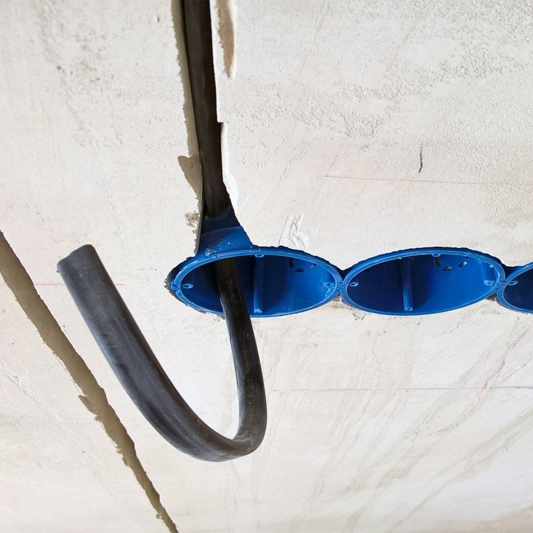

yagmort написал: как Вы делает так, чтоб отверстия под кабель не забивались смесью?
Никак, после затвердевания смеси отверстия легко очищается.

yagmort написал: и как Вы делает так, чтоб отверстия под кабель не забивались смесью?
Я их вообще дырявлю в произвольном месте подрозетника после его установки. Куда штраба пришла там и отверстие. Дремелем за 2 секунды либо ножом при отсутствии дремеля. Смесь не имеет значения.
Здесь вот кабель заведен и продырявлен до вмуровывания, но это не играет никакого значения. Всё вытаскивается и затаскивается обратно.

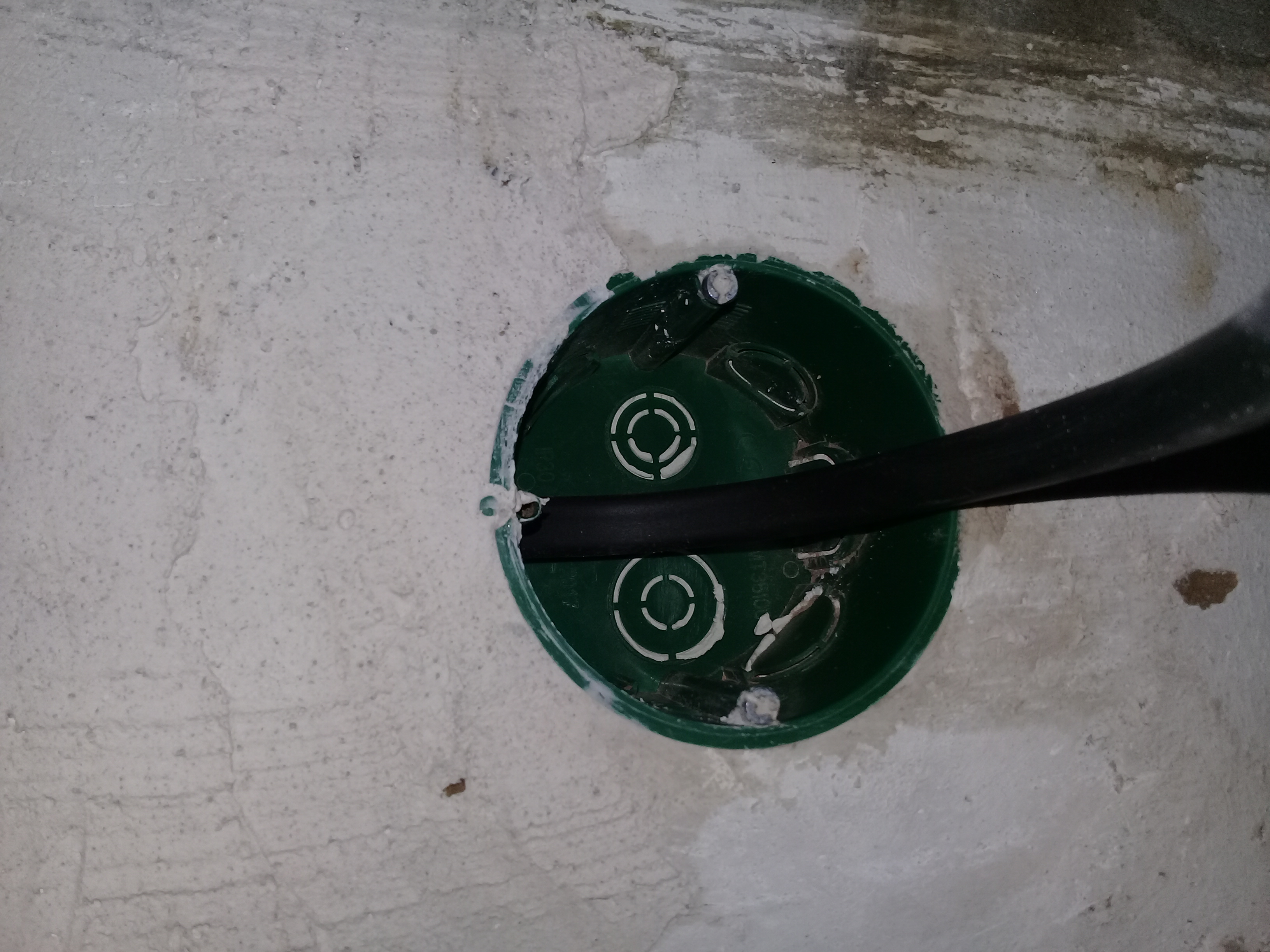

Vadim 161
Vadim 161
Регистрация: 08.06.2014
Ростов-на-Дону
Сообщений: 5167
28.11.2018 в 19:46:53
Что-то я не понимаю, зачем сначала вмораживать подрозетники, а потом пихать кабель ? Всё делается элементарно, за один раз. И да, подрозетники ничем там внутри не засераются, как часто любят рассказывать, мол после вмазывания их еще и чистить надо. Не поленился, даже сфотографировал, как видно, вполне себе чистый подрозетник, и никакой кабель его никуда не выдавил, без всяких уголочков и т.д.

Vadim 161 написал: видно, вполне себе чистый подрозетник, и никакой кабель его никуда Vadim 161, не выдавил, без всяких уголочков и т.д.
Vadim 161, Снимок ваш , ниочем . Видео снимайте .
Да, ни фига.
