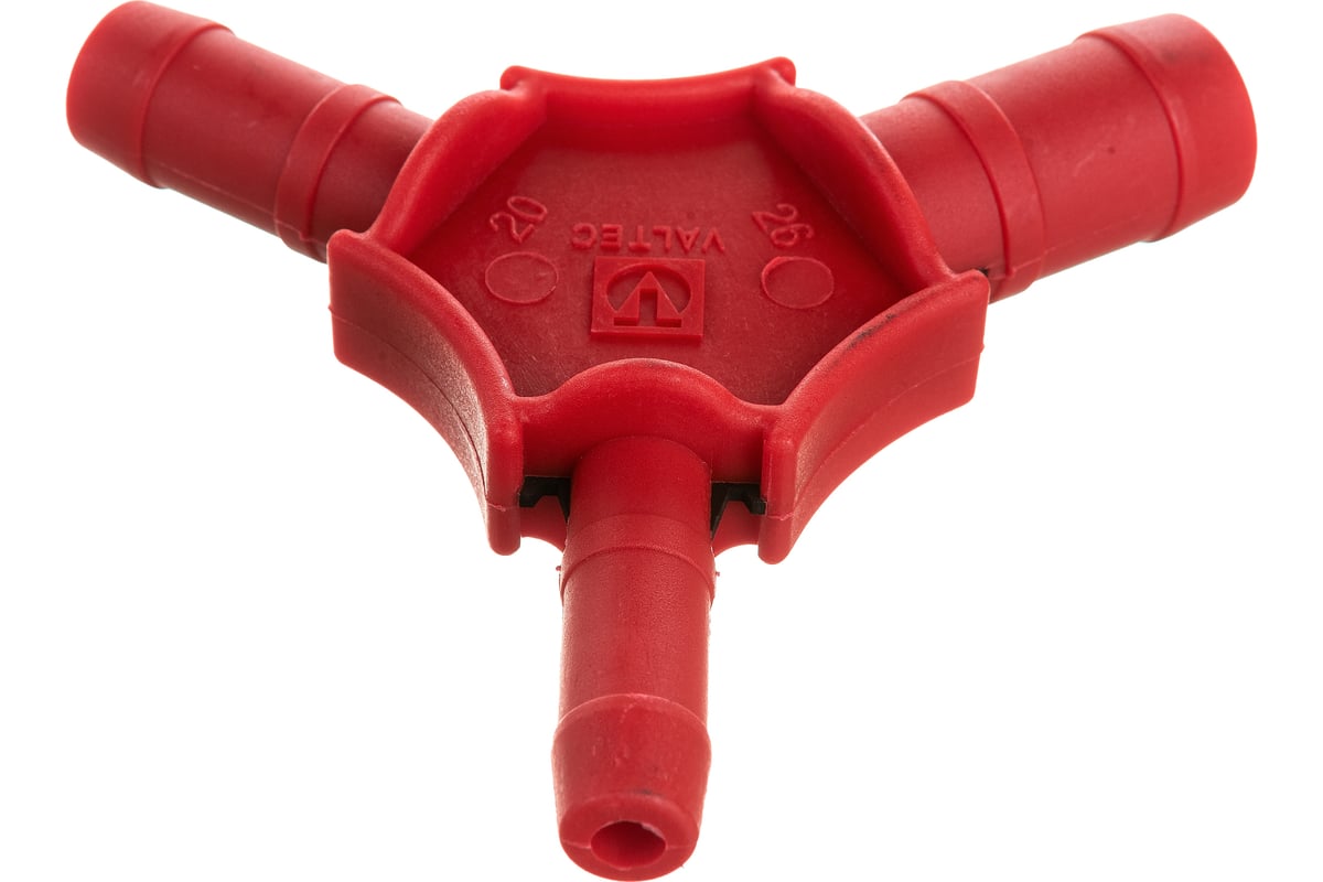

BV написал 22.04.2026 в 21:42
Возьмите МП20, и отвод кондиционера плотно войдет в эту трубу. Только фаску сделайте внутри трубы.
А фаску чем сделать лучше? Это вот для этого приспособа? 1000029227 А как этот отвод лучше закрепить в трубе для надёжности?

Гарыныч написал 28.04.2026 в 17:16
Да. Да чем угодно подходящим.
Зачем? Никто там дергать не будет. Да хоть изолентой. Или термоусадкой. Для перфекционистов)

Гарыныч
Гарыныч
Регистрация: 14.11.2011
Челябинск
Сообщений: 96
28.04.2026 в 17:48:15
BV написал 28.04.2026 в 17:29
Просто вставить носик от дренажа кондея в 20ю трубу чем плохо?
Ну так, что бы уж сделать на совесть и больше туда не лазить, а то мало ли....
А фаску придумал чем снять, есть у меня ступенчатое сверло, думаю в самый раз будет.

Гарыныч написал 28.04.2026 в 17:48
Ножницы Нож канцелярский Крючок гратосниматель специальный Пластина фаскосниматель на труборезе. Шарошка конусная Шкурка на деревянном конусе. .... и тд и тп...
Потом погреть подплавить турбозажигалкой - край будет гладким.
