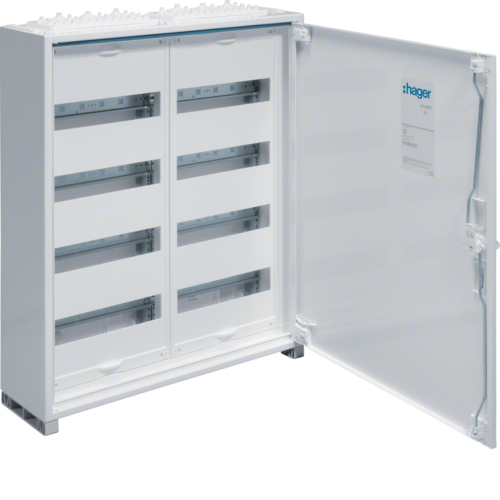

  1. У нас есть щиты FWB62S и FWB53S, подробнее тут
Оба варианта этих шкафов доступны и во встраиваемом исполнении, если нужно:

Если делать сравнение "в лоб", то получается так. Щит распределительный навесной ЩРн 824х574х140мм AT52 (AT52) без скидок стоит 16564 руб. (для проверки ссылка) Базовая цена на http://e-volta.ru/ на FWB52S 19878.95 руб. (для проверки ссылка)
Разница 16,7%, а не 53%. Получили эту цифру так 100%*(1-16564/19878)=16,7%. Обе цены по умолчанию без доставки. "Вольта" также может предоставлять скидки в зависимости от объема заявки, постоянных закупок и т.д.
По техническим характеристикам между FWB и AT есть разница (поправьте, если мы не правы):
1) FWB выпускаются глубиной 161 мм, AT - 140 мм. Причем наши заказчики жалуются на небольшую глубину щитов в 161 мм.

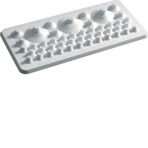

2) В комплект к FWB входят по 2 пары мембранных фланцев сверху и снизу, выглядят так:

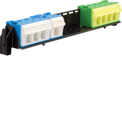

3) И AT и FW комплектуются самозажимными клеммниками. FWB52S комплектуются клеммником N и клеммником PE (в каждом 17 шт. по 4 мм2 и 5 шт. по 25 мм2). . Информацию по количеству клеммников и сечениям в AT52 найти не могу.
4) наша степень защиты IP44, а не IP43
5) У нас разный номинал аппаратов, которые можно устанавливать в щит (HAGER до 250A, ABB до 125А).
6) габаритный ряд FWB шире, чем AT (понятно, что есть TwinLine, но там идут и другие цены). Наш шкаф FWB74S вмещает 336 модулей (7*4*12=336 М).
[Ссылка на немецкий сайт www.hager.de с описанием FWB52S.](www.hager.de](http://www.hager.de/produktkatalog-neuheiten/energieverteilung-und-zaehlerplatzsysteme/feldverteiler/univers-ap-feldverteiler-mit-pe-n-klemmen-ip44/fwb52s/33868.htm) с описанием FWB52S.) По ABB информация взята отсюда.
P.S. К вопросу о производстве AT и FWB в одном и том же месте - у нас габариты (и В, и Ш, и Г), разный RAL (HAGER - RAL9010, ABB - RAL9016), разная степень защиты (HAGER - IP44, ABB - IP43).
