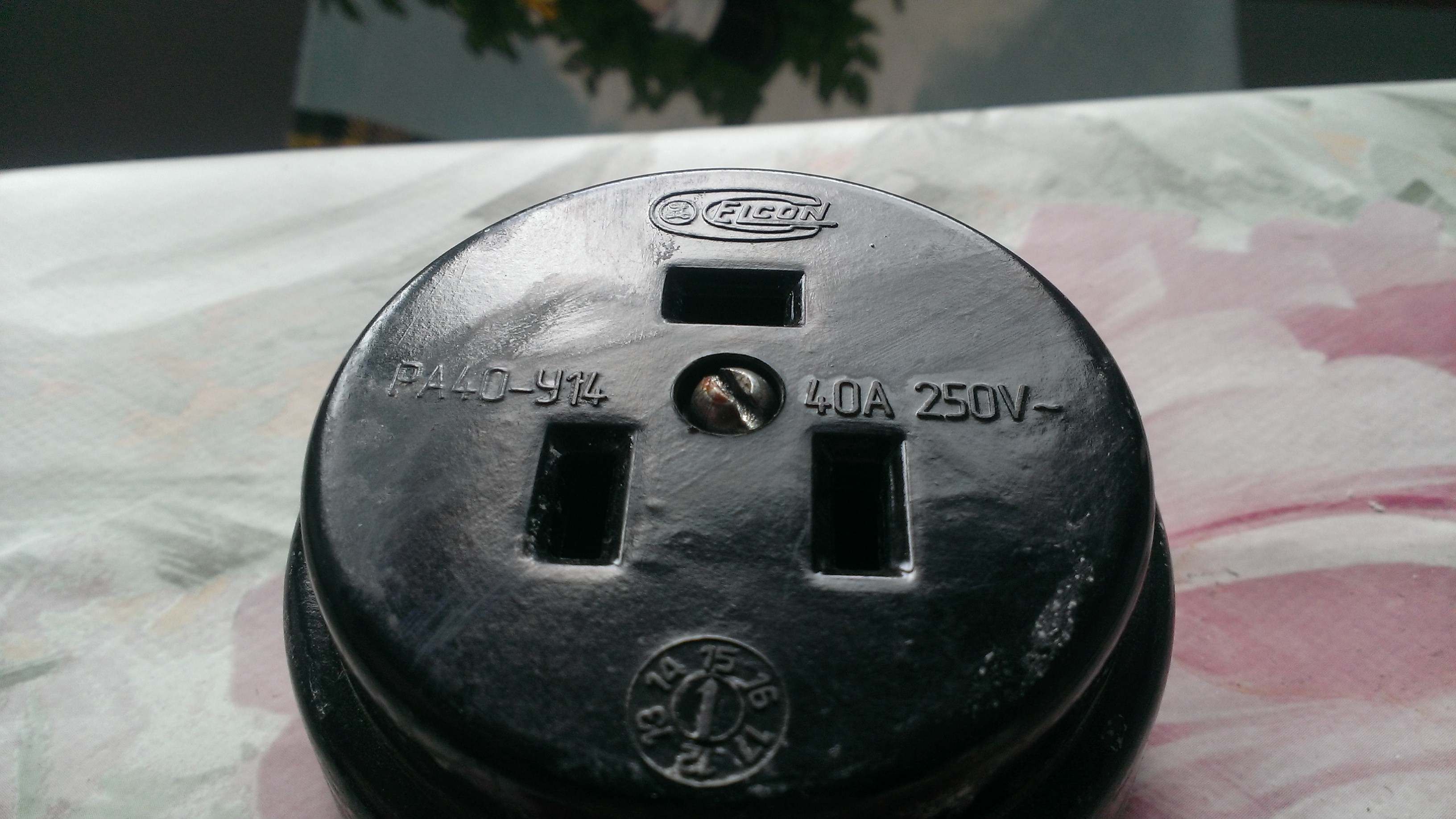

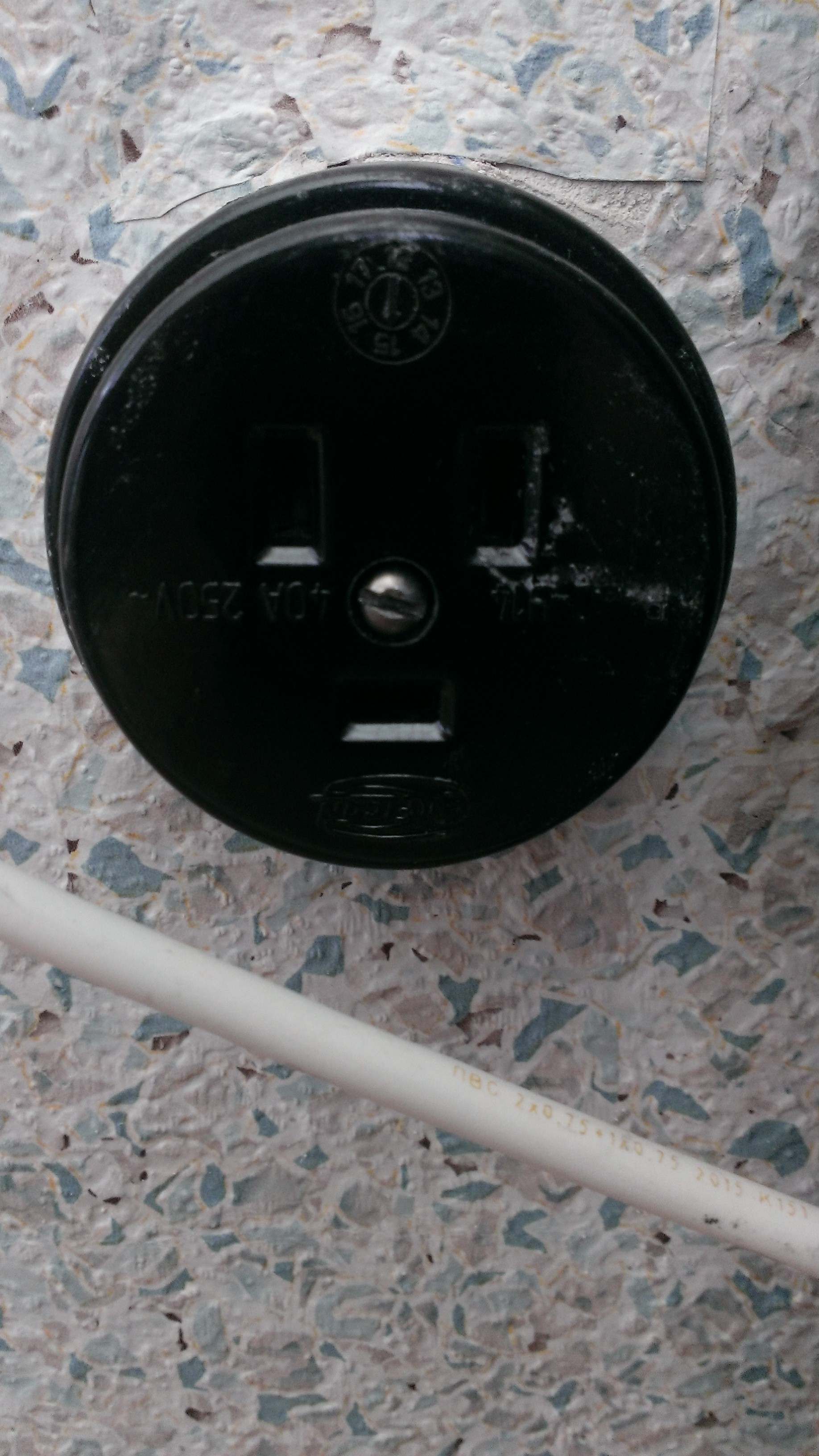

Подниму тему. От застройщика стоит вот такая большая черная розетка и написано на ней РА40-У14 40А 250В. И так удачно она стоит, что попадает точно по месту установки розеток в плане будущей кухни. Потому возник неукротимый соблазн использовать ее для подключения индукционной ВП 7.2 кВт.
Как думаете, смогёт?
Сообщений: 139399
18.05.2017 в 14:45:55
TAB написал: использовать ее для подключения индукционной ВП 7.2 кВт.
Электрически - да. Но лучше поменять... на http://www.legrand2.ru/shop_rozetka_dvoynaya_32a_2k_z_shtorok_belaya_quteo.html Что-то такое было в продаже в Алых Парусах ТЦ Беговой (минус 1 этаж) на Беговой по бросовым ценам - там они сливают остатки. Еще там кое что было из выключателей Сименс недорого По месту - наверняка выше столешницы, если так - то как тянуть шнур? По виду - порно :)

BV написал: Электрически - да. Но лучше поменять...
Да я и хотел, но... см. ниже. Если оставить сие изделие, проблем не будет? Я ее еще не разбирал и не знаю какие там концы оставлены. Потому не уверен, что можно будет легко ее заменить. Да и сэкономить пару тысяч тоже невредно.
BV написал: По месту - наверняка выше столешницы, если так - то как тянуть шнур?
Вот как раз нет: центр розетки 215 мм от уровня пола. Попадает аккурат за выдвижной ящик под духовкой в икеевской кухне. Я туда и собирался все подключать, сам удивился как она туда сама вдруг попала.

Стоит заглянуть в эту розетку, выяснить, какие в ней контакты. Попадались экземпляры с контактами из тонкой жестянки (стальной!), которые совсем не пружинили. Если розетка такая- лучше заменить.

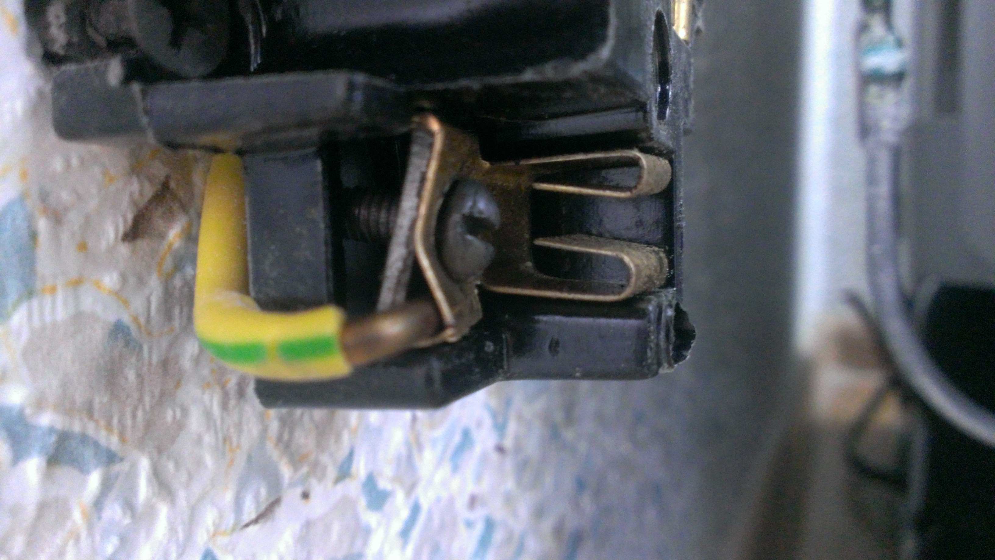

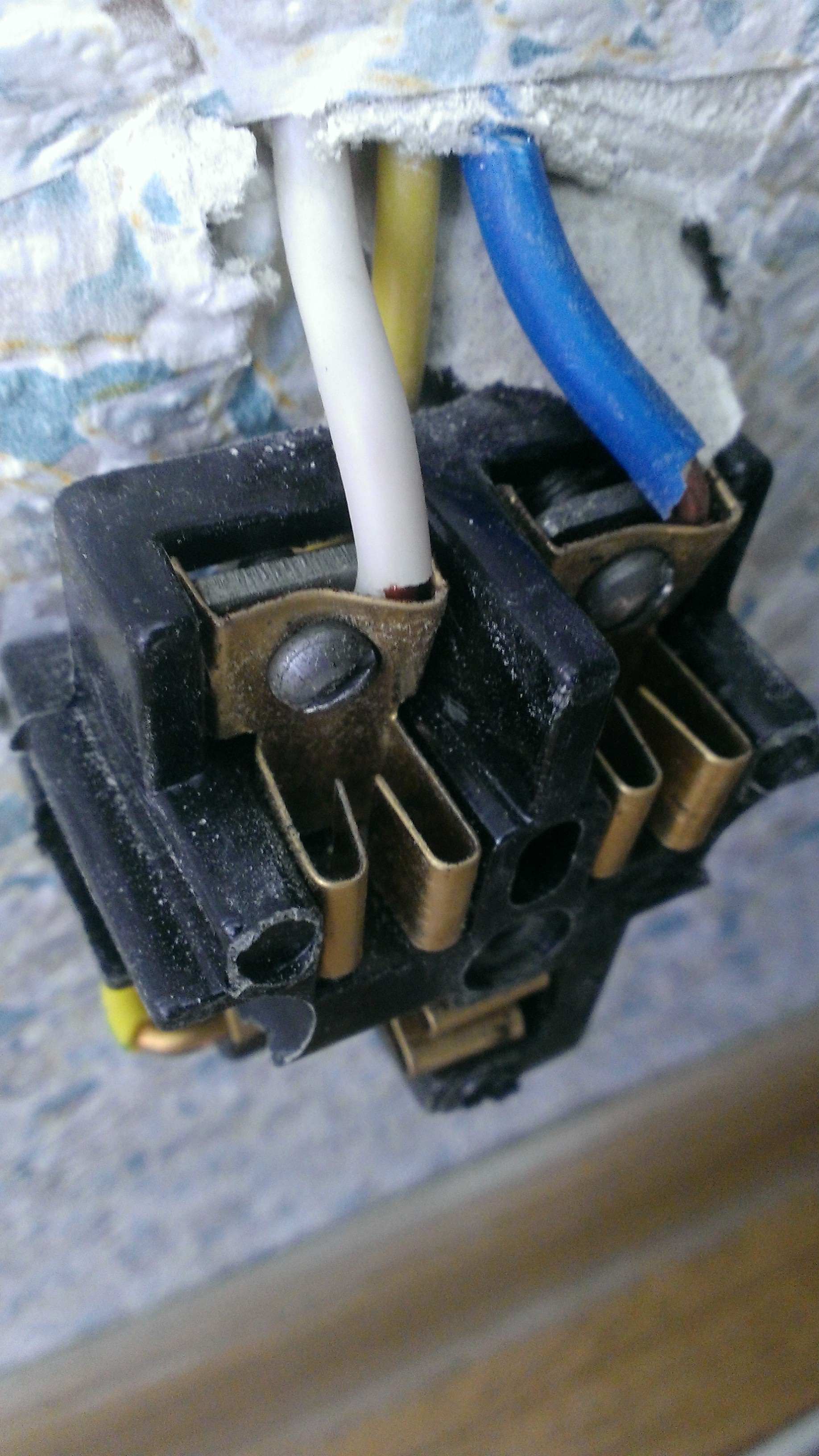

Любитель_Эл написал: Стоит заглянуть в эту розетку, выяснить, какие в ней контакты. Попадались экземпляры с контактами из тонкой жестянки (стальной!), которые совсем не пружинили. Если розетка такая- лучше заменить.
Сегодня осмотрел розетку подробно:
Как видно концы короткие, поэтому замена на розетку другого типа сильно затруднена (а Легран еще и по глубине не лезет). А самое главное: стоит эта розетка именно там где мне надо, с точностью до пары миллиметров! Чудеса да и только.
Стоит ли ее приговаривать или и так сойдет?
Сообщений: 139399
26.05.2017 в 18:50:14
TAB написал: Сегодня осмотрел розетку подробно:
на выброс... зажим плохой, и контакты мягкие похоже.
TAB написал: Как видно концы короткие,
если не хватит - чуть поддолбить - будет свободнее
Поставьте КЛК-5С и не парьтесь - все влезет
