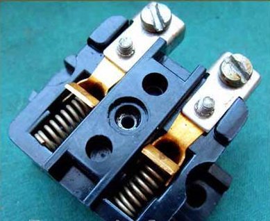

BV написал: зажим плохой, и контакты мягкие похоже.
Зажим можно поправить дополнительной шайбой, контакты показались упругими, но как долго они будут такими казаться я не знаю.
А есть ли точно такие же розетки, но повыше качеством? Неохота там клеммник по ряду соображений.

TAB написал: Об этом тоже думал, но тогда на ВП придется двухполюсный АВ в щитке ставить
Не понимаю, откуда вы это берете? Какое НТД обязывает ставить 2П автомат? ЗАЧЕМ?
TAB написал: Я имел в виду, что там же будут розетки ДШ и ПММ. Это еще одна причина использования розетки: единообразие способа подключения кухонного оборудования
Вам не кажется, что на первом месте стоит долговременное качество контактного соединения? ;)
Я вот честно, даже не понимаю о чем тут столько раздумывать? Купил, поменял, поехали дальше...

BV написал: Не понимаю, откуда вы это берете? Какое НТД обязывает ставить 2П автомат? ЗАЧЕМ?
НТД тут ни при чем. Мне кажется правильным, если неисправный прибор можно будет полностью отключить от сети без моей помощи. И там общее УЗО на вводе.
Там ремонт еще не начинали, есть время подумать.

TAB написал: Мне кажется правильным, если неисправный прибор можно будет полностью отключить от сети без моей помощи
часто приборы становятся неисправными? Просто отключить - достаточно 1П АВ. А мысль не приходила - что будут делать с подгорающей розеткой без вашей помощи? ;) Система с розеткой - три контакта на каждом проводе (есть чему гореть), клеммник - 2 контакта и более надежной системы - зажим как в АВ. Кроме того сам принцип контактов этой розетки - не нравится, нет доп пружины Вот например, как старые розетки делали https://otvet.imgsmail.ru/download/16332470_bd401bd04bdd0a6e4c3b68ab47d4da44_800.jpg http://www.allelectro.com.ua/sites/default/files/images/nilson/opisanie/6latun.jpg
Можете такую поставить http://www.shop-rbsp.ru/images/9417/94171729.jpg если влезет

BV написал: Вот например, как старые розетки делали https://otvet.imgsmail.ru/download/16332470_bd401bd04bdd0a6e4c3b68ab47d4da44_800.jpg http://www.allelectro.com.ua/sites/default/files/images/nilson/opisanie/6latun.jpg
...и горели они аки спички в сухую погоду.

Radio, горели, на АЛ, если не протягивали, и другие горели...
Дайте ссылочку, какие НИКОГДА не горели?
