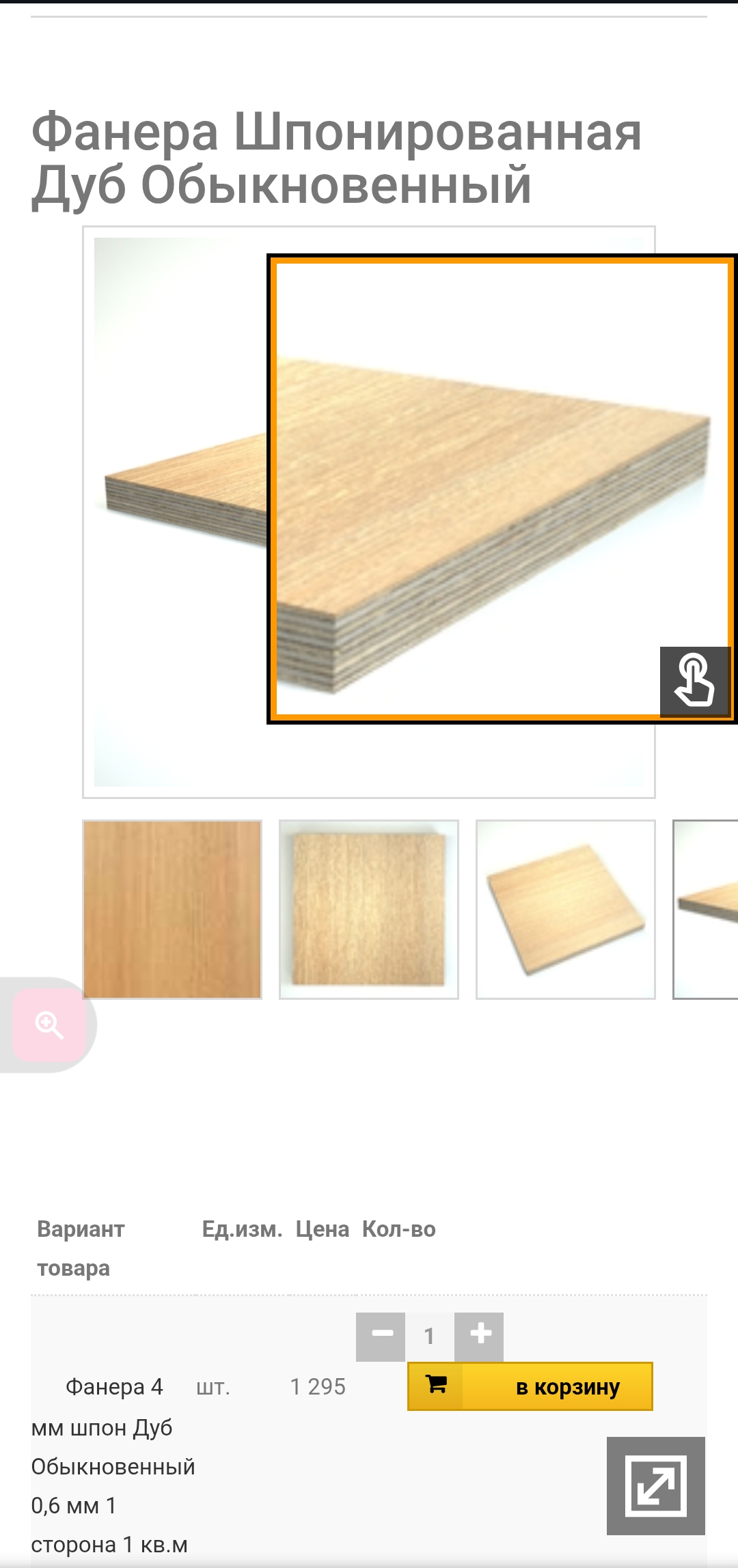

Фанерованная столярная плита. Но всегда для любых крупноформатных панельных деталей используются скользящие соединения (их тьма) и надо знать одно - любой щит из твёрдых пород подвижен поперёк волокон примерно 10мм на метр длины.
2

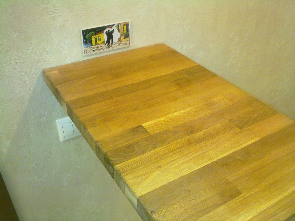

По современным не подскажу. Проверенный вариант - деревянные столешницы ИКЕА НУМЕРЭР . Они из брусочков массива. Не ведёт. Вот, например: На "Авито" наверняка можно найти б/у по дешёвке упилить и обработать. Вот, например: https://www.avito.ru/rostov-na-donu/mebel\_i\_interer/derevyannaya\_stoleshnitsa\_dlya\_kuhni\_ikea\_numerer\_8407311949?context=H4sIAAAAAAAA\_wE\_AMD\_YToyOntzOjEzOiJsb2NhbFByaW9yaXR5IjtiOjA7czoxOiJ4IjtzOjE2OiJXSGpSSkpJanVNVjVuZm51Ijt9al7jcz8AAAA

Какой у вас опыт по этим столешням?
Второе десятилетие. С 2012 года. Упиленная и самостоятельно обработанная.
Вадим М написал 21.09.2013 в 12:54
Есть годичный опыт эксплуатации обрезка икеевской столешницы из склеенных дубовых брусочков в качестве барной стойки. Опыт положительный
Вот эта стойка: image Обрезок столешницы. Торцы обработали наждачной бумагой, сняли фаску.

молоток написал 24.09.2026 в 20:49
Хотел теплого чего то природного
Screenshot_20260924-224835

Вадим М написал 24.09.2026 в 22:30 Обрезок столешницы. Торцы обработали наждачной бумагой, сняли фаску.
Вот покрупнее фото: image image
