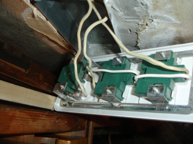

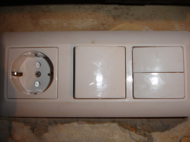

Я хочу понимать, потому что мне интересно то с чем я сталкиваюсь, но не знаю как это устроенно.
Обычный выключатель. Вилка тыкается в розетку от нее тынется провод, на другом конце провода потребитель(лампочка). Посередине(допустим) выключатель, который прерывает цепь.
Не обычный выключатель. Идут три провода, один входит в верхней выключатель, второй в нижний выключатель, третей в нижную розетку. Там и заканчиваются. Два выключателя и розетка соединены вместе. http://img.liveinternet.ru/images/attach/b/0/20839/20839643_DSC02227.JPG http://img.liveinternet.ru/images/attach/b/0/20839/20839879_DSC02229.JPG
Вот и не пойму. Почему три провода? Почему они там заканчиваются, а не идут дальше к потребителю? Почему на выключатели и розетку идет по одному проводу? Почему как мне сказали, что в розетку нельзя включать мощные приборы? Что такое работает в пол накала?

Мда.... Схемка.... Мне видится :
  1. Земля к розетке не подключена.
  2. На сдвоенный выключатель подведен один провод. Скажем так : ему на вход подведен один провод, но с него ничего не выходит. Следовательно он не работает.
  3. С одиночного выключателя выходит провод и идет обратно в канал (интересно куда? На лампочку?). На него так-же подведен тот-же провод, что и на розетку и сдвоенный выключатель (логично, вероятно фазный).
А что включается этими выключателями?
В "пол накала" - значит не на полную мощность/яркость.

А они уже дошли до потребителя в виде розетки. На концах провода вашей розетки 220 В. Втыкаете технику и пользуетесь. На выключатели идет по одному проводу, а другой подключен напрямую к лампам освещения ванны-туалета-кухни. На розетке, естественно оба провода - нулевой и фазный. Что касается мощности подключаемых приборов, то это зависит от мощности автомата (в щитке на лестничной клетке), количестве параллельных розеток, включенных по этой же линии и диаметра соединительных проводов. Работа в пол-накала - это про что? Если речь про лампочку, то значит на нее подается меньшее, чем нужно напряжение. Только и всего.

Солнечная написал : Вот и не пойму. Почему три провода? Почему они там заканчиваются, а не идут дальше к потребителю? Почему на выключатели и розетку идет по одному проводу?
Это Вы у нас спрашиваете??? :eek: Это надо спросить у того, кто делал! Посмотрев Ваш рисунок, я бы даже у этого человека ничего не стал бы спрашивать, просто выкинул его за дверь.
Солнечная написал : Почему как мне сказали, что в розетку нельзя включать мощные приборы?
Если розетка подключена к распредилительной коробке освещение, то не желательно подсоединять к ней мощные приборы. Так как довольно большой ток будет течь по скруткам в распред. коробках, и тем самым может нарушиться соединение скруток, что приведёт к возгоранию. Поэтому проводят отдельные провода для мощных потребителей (автомат, провод, розетка).
