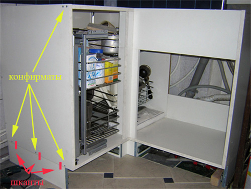

Специално сходил в магазин. Угловая струбцина стоит 45р. Так что пару штук вполне можно списать на расходные материалы. А вот как в такой конструкции ровно сверлить конфирматным сверлом без направляющих? Кто как выходил из этой ситуации? 2 Пингвин. Изображения перед размещением лучше уменьшать в размере. Будет удобнее тем, у кого монитор меньше 17" и кто не на выделенке. (Без обид.)
17.01.2006 в 00:49:53
У меня пока только один минус - никак не закажу фасады на верхнюю часть, пока все открыто.
А по сборке - сейчас в ОБИ недорого кондукторы продаются, для сверления отверстий на равных расстояниях, не больше 200рэ.
А по поводу стыковки и сверления - сначала, мучался по линейке, пытался шаблоны какие-то делать, потом наловчился и на глаз стал.
Технология такова.
  1. На детали где шляпка конфирмата отчертить растояние 8мм от края, хотя при моем подходе и это лишнее.
  2. Просверлить нужное кол-во отверстий в нужных местах(тоже на глаз).
  3. Приложить сорягаемую деталь. Сверлом, через уже сделанные отверстия, наметить места сверловки. Удобно если сверло с носиком, по дереву.
  4. Произвести сверление отверстий в сопрягаемой детали.
  5. Раззенковать первую деталь под шляпку конфирмата.
  6. Стянуть обе детали.
Пробовал делать кондукторы похожие на изображенные выше, есть угловая струбцина, мой способ мне больше всего понравился. Удобнее работать с отдельными деталями. Точность получается достаточная. В ответственных местах иногда сажал на тонкий 2х сторонний скотч и потом севлил. Очень удобно и быстро получается. Причем боковые стенки сразу по 4 шт серлил, стянув их струбцинами.

А деревянные пробки (штифты) уже никто не использует что ли???
мамик_25
мамик_25
Сообщений: 1987
17.01.2006 в 13:25:33
Dimas (Sapfir) написал : А деревянные пробки (штифты) уже никто не использует что ли???
Почему никто? У нас называют шканты. Иногда приходится и на шканты сажать.
17.01.2006 в 13:29:59
Это не технологично. Первый ящик я начал собирать на шкантах, но быстро понял что проблем намного больше, а качество страдает. Теперь собираю все только на конфирматах и стяжках. А к тумбочке крышку вообще на хороший 2х сторонний скотч приклеил. Держит мертво, можно поднимать за крышку. На ней уже 2 года 125л аквариум стоит.

Приму любой совет по технологичности такого соединения.

А стяжки какие лучше использовать? Кухню буду собирать на конфирматах, их там не видно будет.А вот шкаф хочется со стенкамий без видимого крепежа и заглушек. Скорее всего буду из ЛДСП собирать 16 или потолще.Посмотрел эксцентрики, но их там много разновидностей. Кто что использовал?
