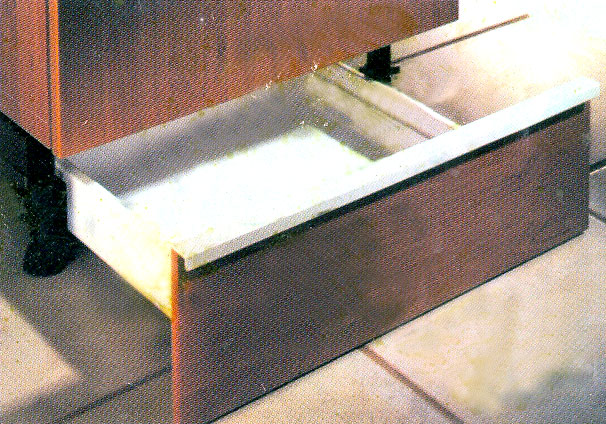

мамик_25 написал : Приму любой совет по технологичности такого соединения.
В таком соединении шканты никоим образом не спасут от подлома цоколя. Согласно моим представлениям о технологичности я старался таких соединений избегать. У меня каркасы столов на регулируемых ножках и прикрыты цоколем. А зачем тут было каркас делать? Там что скрытый ящик планируется, судя по петлям? Я бы сделал цельную боковину, вырезав лишний кусок и обработав срез фрезером, чтобы сколы убрать. А еще можно петли было взять которые крепятся к днищу ящиков, типа как для клавиатуры компьютерной иногда применяют. Еще можно было цоколь чуть уже сделать и привинтить его конфирматами сквозь днище. Ну или взять гвозди, 100-150, и посадить цоколь на них вместо шкантов, все же от излома бы удержали. Там хоть сзади есть поперечина?
мамик_25
мамик_25
Сообщений: 1987
18.01.2006 в 00:59:59
2Neznaika Цоколь сделан из властойкого ДСП, делать всю боковину из влагостойкого посчитали лишним, сзади тоже есть поперечная часть, кухня ужЕ стоит. К счастью, никакого подламывания не случается, вся конструкция монолитна и устойчива:) В цоколе будут выкатные (не скрытые) ящики. За советы спасибо. Не совсем поняла про петли.
18.01.2006 в 01:15:23
2 мамик_25
Да, по идее, подламывание может случится только если двигать стол. А так, если он стоит не ровном месте - то ничего не грозит, скорее всего.
Про петли я неправильно выразился. Я имел ввиду направляющие, на которых будет выезжать ваш выкатной ящик. Я так понял что цоколь сделан именно чтобы прикрепить эти направляющие? Я говорил о направлящих которые крепятся не к боковым стенкам а к верху. Вот такие http://www.master-m.com/cat593/m5420.htm

2Neznaika ваш вариант направляющих я б не использовал
  1. длинна 350 маловато для возможного ящика
  2. недостаточно жёсткая конструкция (нечёткое закрывание)
  3. давление на крепёжные шурупы вниз на отрыв (ведь сверху не столешница значит шуруп на 16)
мамик_25
мамик_25
Сообщений: 1987
18.01.2006 в 01:33:05
2Neznaika На такие направляющие я как-то внимание не обратила, но, думаю, мой выбор остался бы прежним. Во-первых, в боковом варианте крепления направляющих больше уверенности, в смысле выдержать максимальную нагрузку. Уверена, что вес того, что можно будет туда впихнуть, намного будет превышать вес клавиатуры. А при использовании ножек будут потерянны драгоценные сантиметры:)

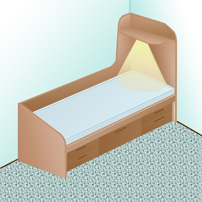

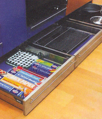

timel_ написал : 2мамик_25 ваш вариант трудоёмкий в изготовлении,не удобен в установке(т.е. не коммерческий) но для себя можно и постараться(помучиться) я целиком за , если действительно дело в недостатке пространства
Технология изготовления ящика в цоколе на данный момент для меня уже не актуальна. Но, продумывая эту идею, пыталась найти фирму, изготавливающую такие ящики(судя по картинкам), но тщетно:( Какую технологию Вы бы использовали для себя? Какой вариант не трудоёмкий? Вдруг пригодится на будущее:) Да далеко ходить не надо. Вот сейчас обдумываю как спроектировать примерно вот такую кровать для свекрови 80-ти лет. К лету надо сделать, будем забирать к себе. И почти те же ящики в цоколе:) Только цоколь повыше.

А вот как крепить направляющие, если каркас на ножках? К ножкам? Просто столько места жалко терять.

мамик_25 написал : Вот сейчас обдумываю как спроектировать примерно вот такую кровать для свекрови 80-ти лет. К лету надо сделать, будем забирать к себе. И почти те же ящики в цоколе:) Только цоколь повыше.
Есть такая кровать из ЛДСП односпальная. Ящики сделаны примитивно: дно - обычное ДСП, все боковины и фасад - ЛДСП. Все стянуто на конфирматах. Снизу 4 колесика мебельных (не вращающихся). И ездит оно себе по полу очень великолепно. На длину кровати 2м два таких ящика очень подходят (ни больше, ни меньше).
