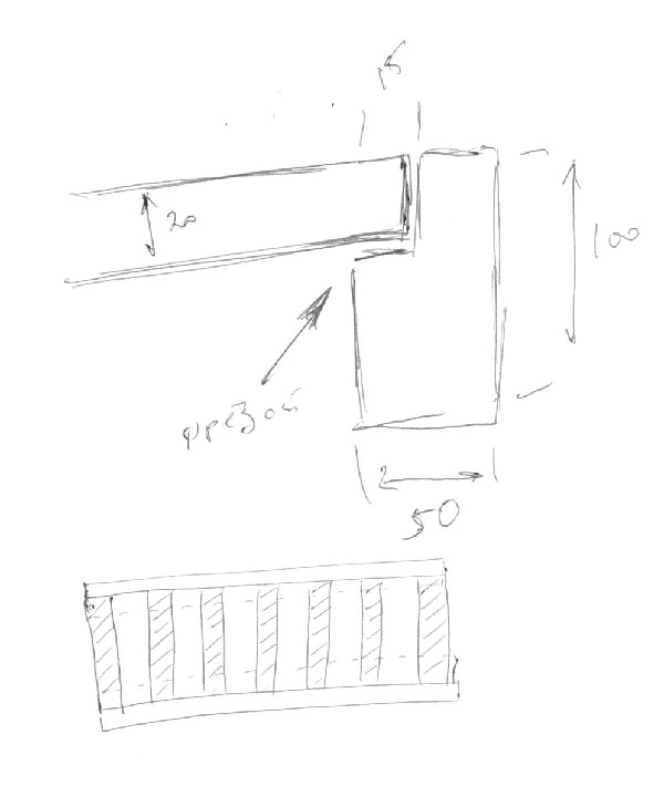

Все думаю как перекладины для матраса сделать. Посмотрел внимательно, как укладывается матрас в оригинале. матрас там ложится на всю ширину, т.е. и на перекладины, которые в пазах и на бруски. Что несколько не хорошо, так как бруски чуть выше перекладин, т.е. края матраса загнуты вверх.
Но у меня же фрезер есть! Если заменить, как я писал, брусок на 50х100 вдоль кровати, то можно фрезером наверху с внутренней стороны выбрать паз 15мм вглубь и 20мм высотой и в него уложить перекладины
Вот так
И получится
а) надежно (так как высота бруска 100, а не 50, то выбррка 20мм не принципиальна) б) и брусок и перекладины будут в один уровень в) пропадает проблема нагрузки на отрыв в точке А - вся нагрузка в верхней части г) не надо доволнительных брусок внутри крепить как держатель
В общем, одни плюсы, я как понимаю.
Но не пойму как мне лучше сами эти перекладины прикрепить к бруску, чтобы не ездили туда сюда. В оригинале здорово сделано - все перекладины просверлены по ширине и надеты на какой-то канатик, первую и последнюю стопорим и все держится. Но я что-то не хочу городить еще сверлильный станок, чтобы верлить сотню таких отверстий.
Вижу два варианта - сверлим маленькое отверстие на краю и маленьким шурупом прикручиваем к бруску прямо вертикально вниз. Шуруп, например, длиной 35 (толщина перекладины 20). Но я боюсь, что ряд таких шурупов может создать линию напряжения в бруске на откол куска. Тут подскажите, если кто знает, стоит ли такого опасаться.
Использоваться пластиковые уголки снизу с 12мм шурупами. Один в перекладину, второй в брусок. Нагрузка на откол тут не важна, так как получается, что нагрузка как раз сдавливает потенциально откалываемые части. Но визуально это , конечно, порно.
Клей не подходит, так как конструкция должна быть разборной.
Есть еще третий странный вариант: на торце всех перекладин сделать паз 6х6мм в середине и туда вложить пруток стальной, а крайние перекладины закрепить. Или пропил вообще 2мм, сделать перекладины на 2мм меньше, чем надо и посадить туда алюминиевый уголок 10х10. Получить круче, чем с канатом.
В общем мыслей много, но что выбрать не ясно.

15.05.2015 в 19:31:24
Паз не полностью выбирать, только под перекладину.

15.05.2015 в 19:35:03
Это муторно. Так прошелся по всей длинне и ура, а так надо тыр-пыр. Еще и совпасть должно на сторонах. Но проблема вертикального крепления это не решает, она же вверх вылететь может все равно.

15.05.2015 в 19:40:05
С фрезером муторно?:) как она вверх вылетит? Матрацем придавленная? Шурупы не надо, лопнет.

15.05.2015 в 20:15:33
Она вылетит потому что матрас есть на первом этаже, а на втором этаже - ВЕРТЕП. Да и зная ребенка своего я и на матрас не надеюсь. Закон мЁрфи, блин.
