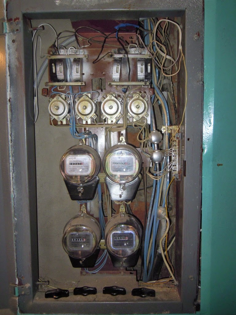

http://2.bp.blogspot.com/-HdZLDJm99C4/VUYH3-VXHvI/AAAAAAAAA0o/tnPtKjA-8VQ/s1600/DSCN1568.jpg

rip87, А второй второй точно ноль? Может это и есть PE ? На корпус щита через орех - это что?
И что сделано через два ореха на одном из проводников?
Фото мелкое, детали не видно....

rip87 написал : Ванны заземлены отдельным проводником.
куда они "заземлены"?
BV написал : А второй второй точно ноль? Может это и есть PE ?
оба ноля прикручены к одним и тем же железкам - корпусу щита.

BV написал : Фото мелкое, детали не видно....
Белый провод подключен к щиту в середине, где нули на счетчики уходят. А от второго провода отвод на щиток через орех к болту внизу справа. Т.е. два провода непосредственно связаны с щитом. Сначала тоже подумал, что PE. Но они оба связаны через корпус щита, значит не PE.
BV написал : И что сделано через два ореха на одном из проводников?
Одна фаза на все 4 квартиры.

andrewkhv написал : куда они "заземлены"?
При замене на пропилен во всем подъезде, вдоль стояков пустили ПВ1 4 или 6 кв.мм. К ним подключено корыто ванны.
andrewkhv написал : оба ноля прикручены к одним и тем же железкам - корпусу щита.
Так, да.

А два ореха рядом - с адной фазы раздельными орехами на каждую квартиру?
rip87 написал : Белый провод подключен к щиту в середине, где нули на счетчики уходят. А от второго провода отвод на щиток через орех к болту внизу справа. Т.е. два провода непосредственно связаны с щитом.
неплохо....
Теперь бы пересадить нули на изолированную колодку, а второй - пересадить на шинку PE, от которой на квартиры и на корпус щита и вот он PE. Переделать дом на ПУЭ-7 - совсем немного работы.
Или даже наоборот - шинку на корпусе щита - оставить под PE - все уже готово, а нули пересадить на изолированную шинку от ореха.... еще проще....

только если оба имеют сечение, не меньшее сечения фазных жил

BV написал : А два ореха рядом - с адной фазы раздельными орехами на каждую квартиру?
Два ореха на одной фазе. Из каждого ореха по два провода ответвления. Итого одна фаза на все 4-е квартиры.
BV написал : Теперь бы пересадить нули на изолированную колодку, а второй - пересадить на шинку PE, от которой на квартиры и на корпус щита и вот он PE. Переделать дом на ПУЭ-7 - совсем немного работы.
А СУП и ГЗШ?

andrewkhv написал : только если оба имеют сечение, не меньшее сечения фазных жил
разумеется, rip87, там на месте вблизи виднее....
Неплохо там у Вас делают, у нас похуже.... Орехи экономят :)
