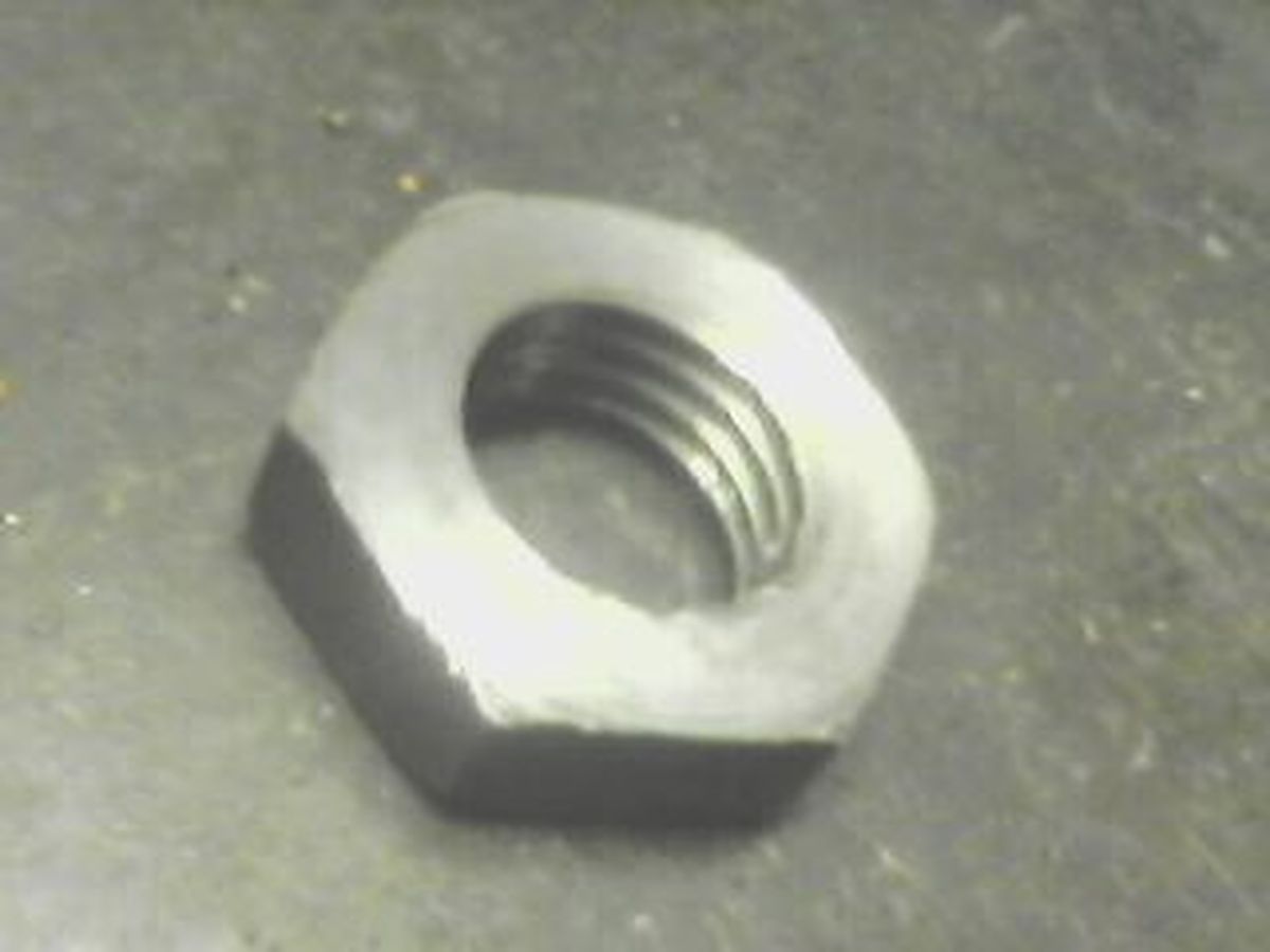

Павел-61 написал: гайку в качестве втулки
Забыл, вставлю.
