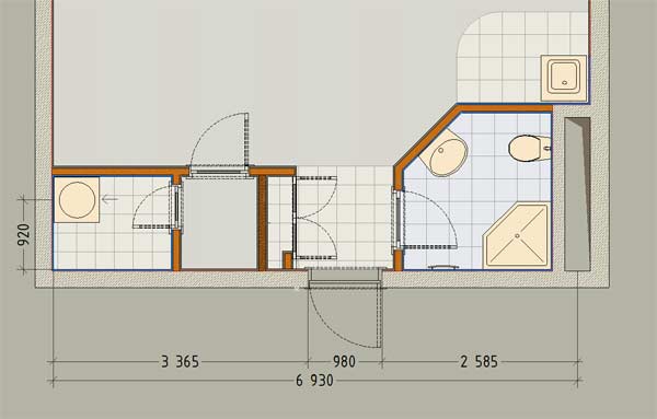

Хочу поставить стиралку (пока не знаю, какую :)) в семи метрах от канализации. Это возможно? У неё ведь, афаик, слив под давлением идет?

Надо читать мануал к конкретной СМ. Ограничения по макс. длине сливного шланга разные у разных моделей. Года два-три назад у моей старенькой АРДО сломалась помпа из-за увеличения слив. шланга до 5 метров.

Странно, что-то все говорят про длину, но ни кто про высоту :-) ИМХО если уклон есть, то можно метров на 700 отвести :-)

2Stellar Можно не слив стиралки тащить до канализации, а наоброт нарастить канализацию до стиралки :)

Собственно,при семи метрах,так и надо делать. Трубы достаточно 32-ой.

2ДОКА Лучше 40 из условия разрыва струи. У стиралки слив сильный и может заполнить всё сечение 32 трубы.

Ага, и ровненькая труба канализации выглядит лучше, чем болтающийся невнятный шланг. Хоть он и тоньше.

Можно 700 метров даже в случае, если нет уклона, просто горизонтально. Помпе будет по-барабану. Физика. Чтобы не высосало воду из стиралки потоком из стояка, важно обеспечить Л-колено высотой 50...60см на вводе слива в стояк.

Благодарю всех, кто ответил. Сразу хочу извиниться за свою техническую безграмотность: я имел в виду не гибкую подводку, а о том, чтобы подвести к стиралке канализационную трубу. Проблема в том, что там на дороге стоит входная дверь, до неё я думал пустить трубу в стене (она не несущая), а вот от двери уже придется идти в полу, почти горизонтально. Прокатит?
