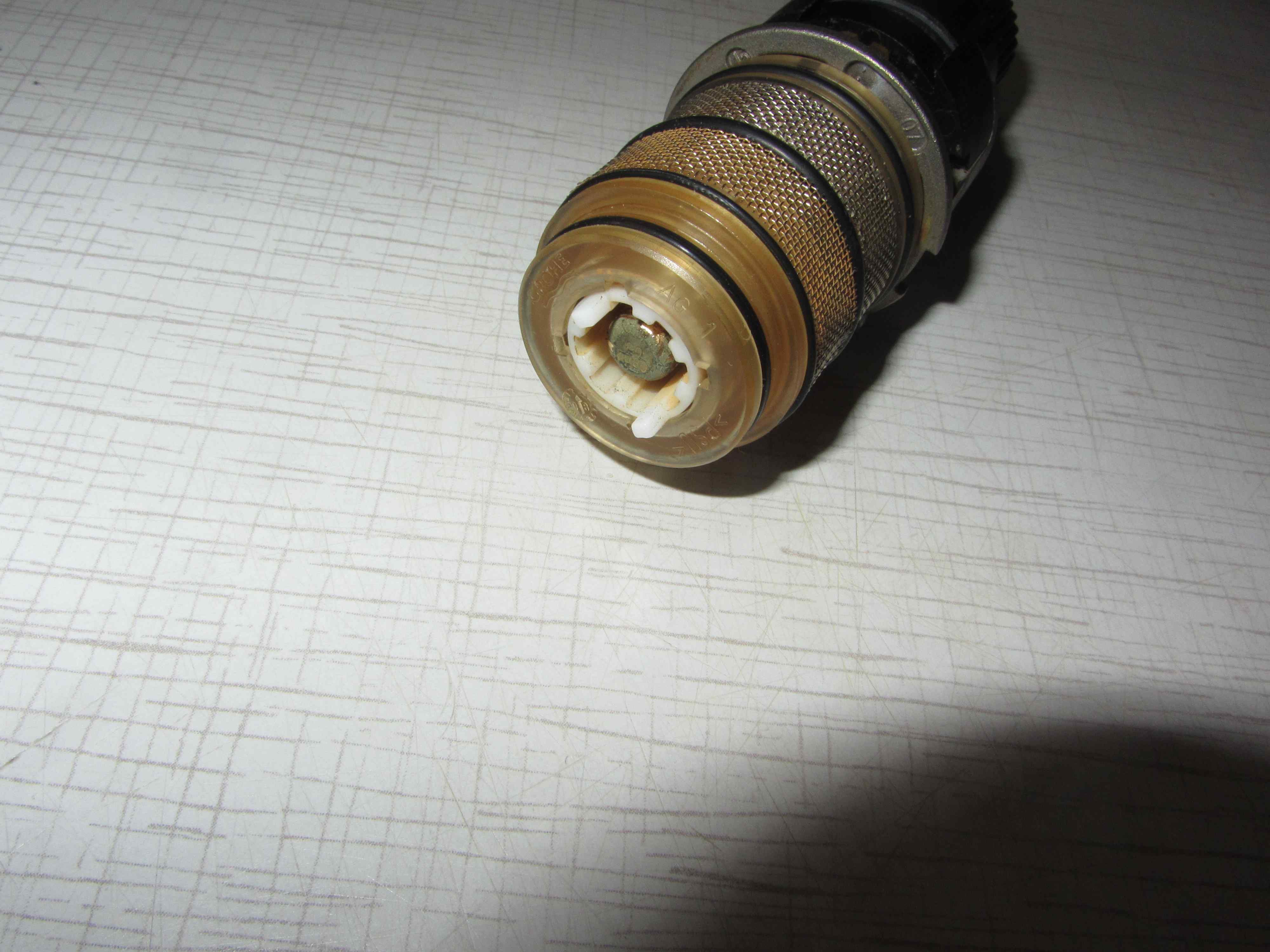

Подведу промежуточный итог - течь смесителя устранена покупкой новой термоголовки. Покупал в инетмагазине грое с новогодней скидкой 25% - с доставкой обошлось в 3031рубль.
Итог промежуточный т.к. буду разбирать/смотреть конструкцию/ремонтопригодность заменённого экземпляра и выложить сюда фотоотчётец по результатам ковыряний... (как быстро смогу это сделать пока не знаю по причине природной лени и отсутствии свободного времени))))
Marozoff
Marozoff
Регистрация: 07.08.2009
Муром

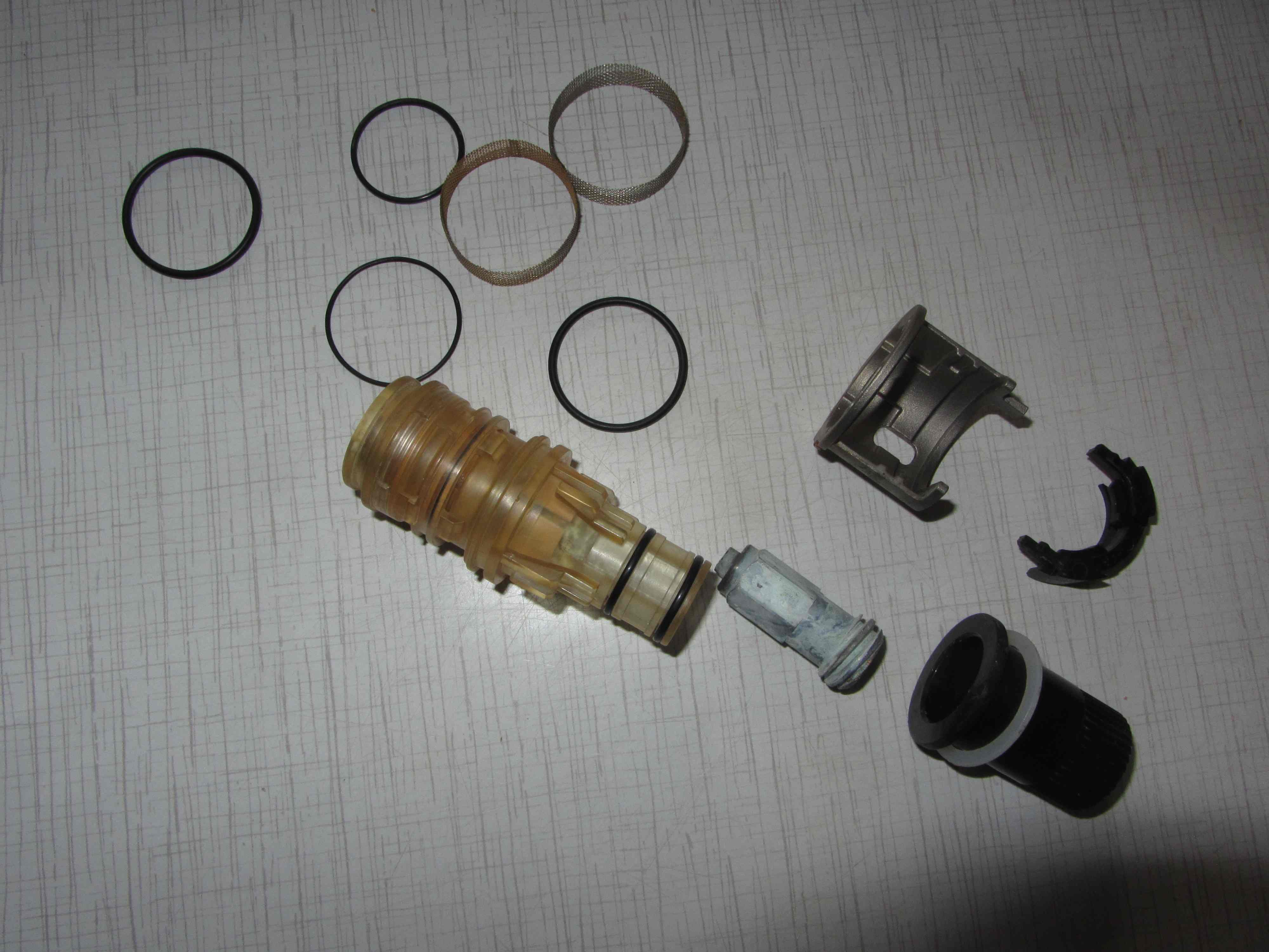

Сообщений: 1770
19.02.2017 в 12:42:37

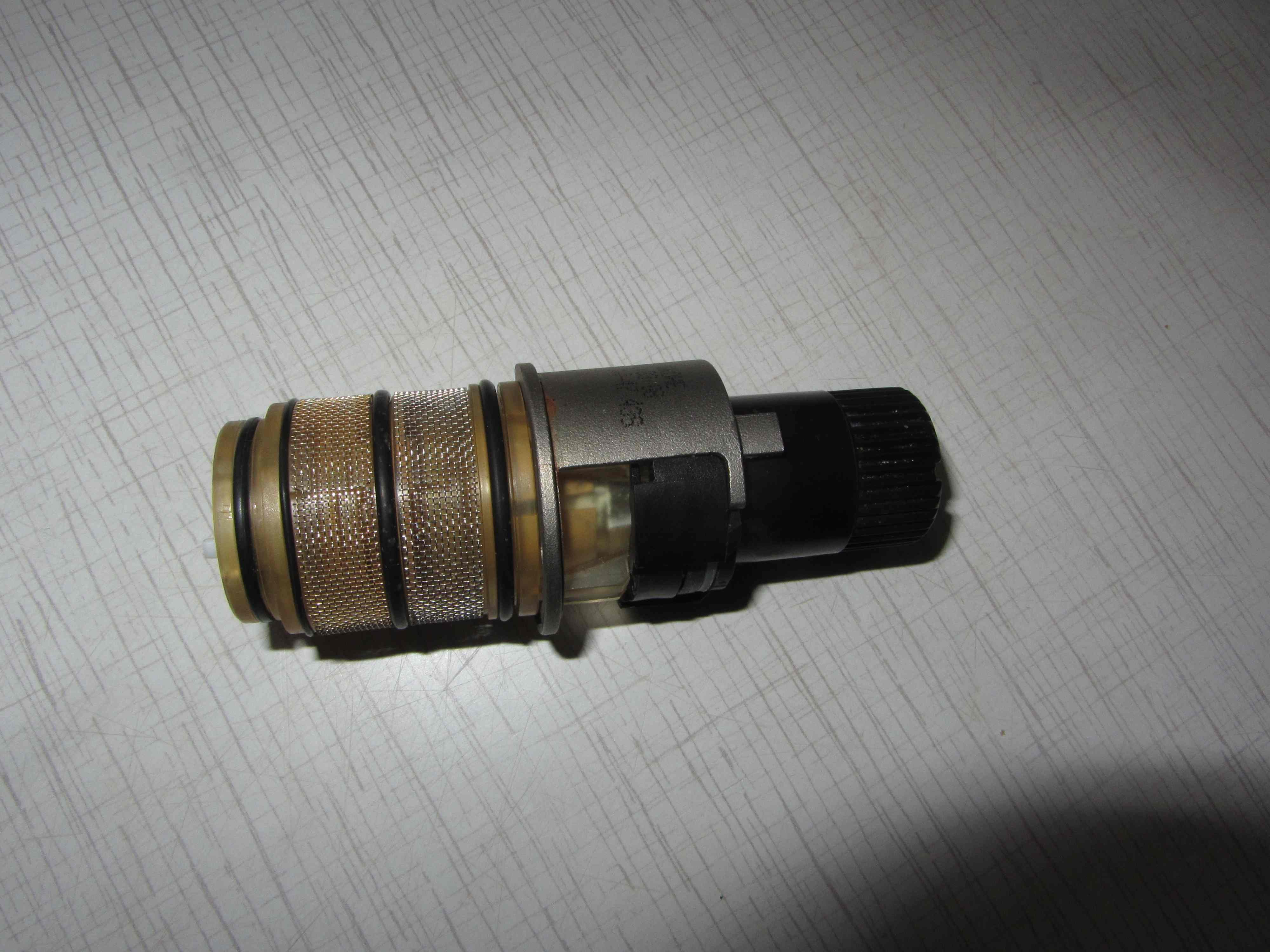

промежуточный итог2

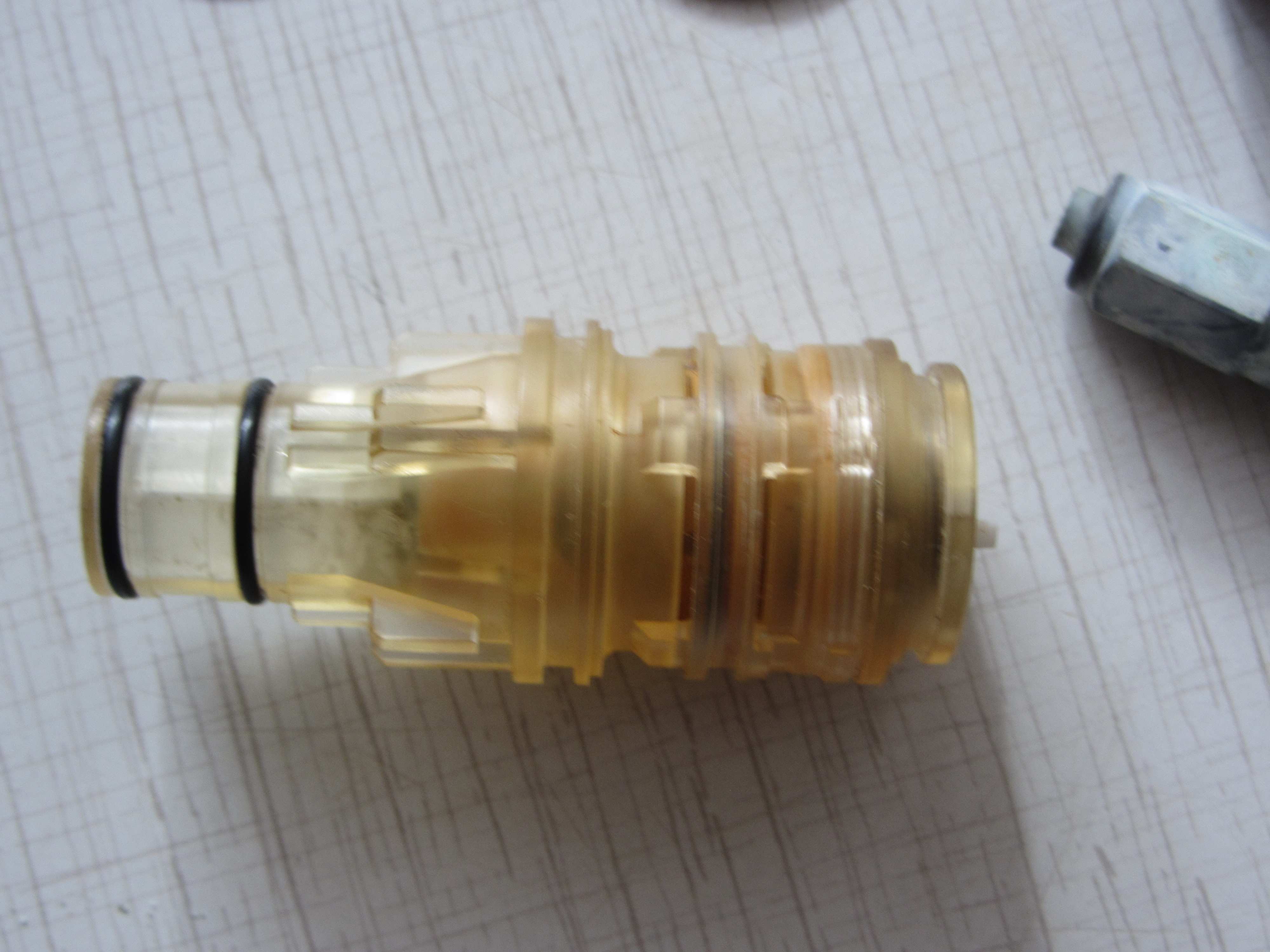

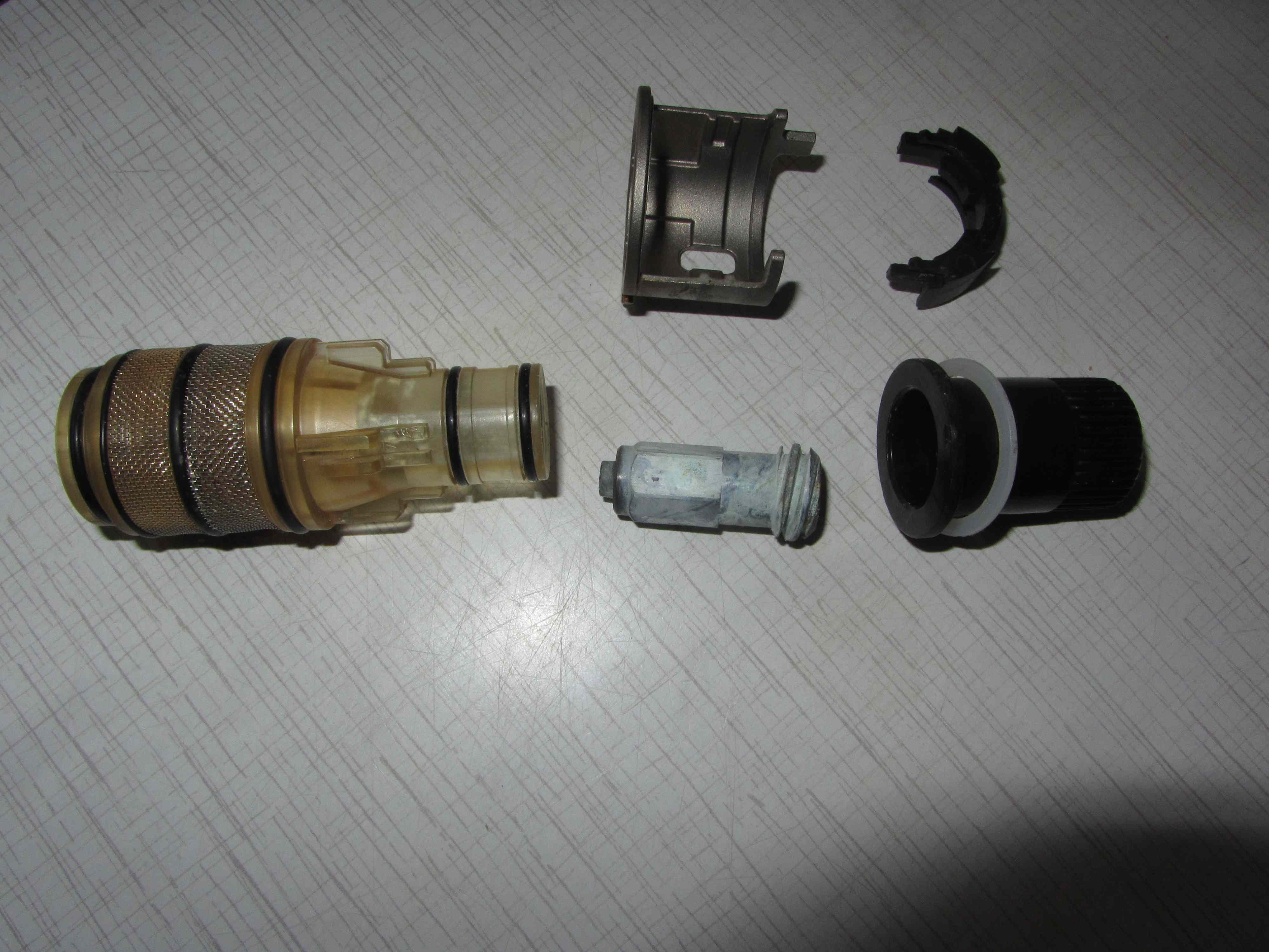

появилось немного времени поковыряться с потёкшим термокартриджем
верхняя часть разобралась легко и непринуждённо
с нижней части также легко снимаются резиновые колечки и сеточки
а вот дальше в руках остаётся пластмассовая капсула содержимое которой выглядит крупнее, чем отверстие, через которое это содержимое туда попало :a

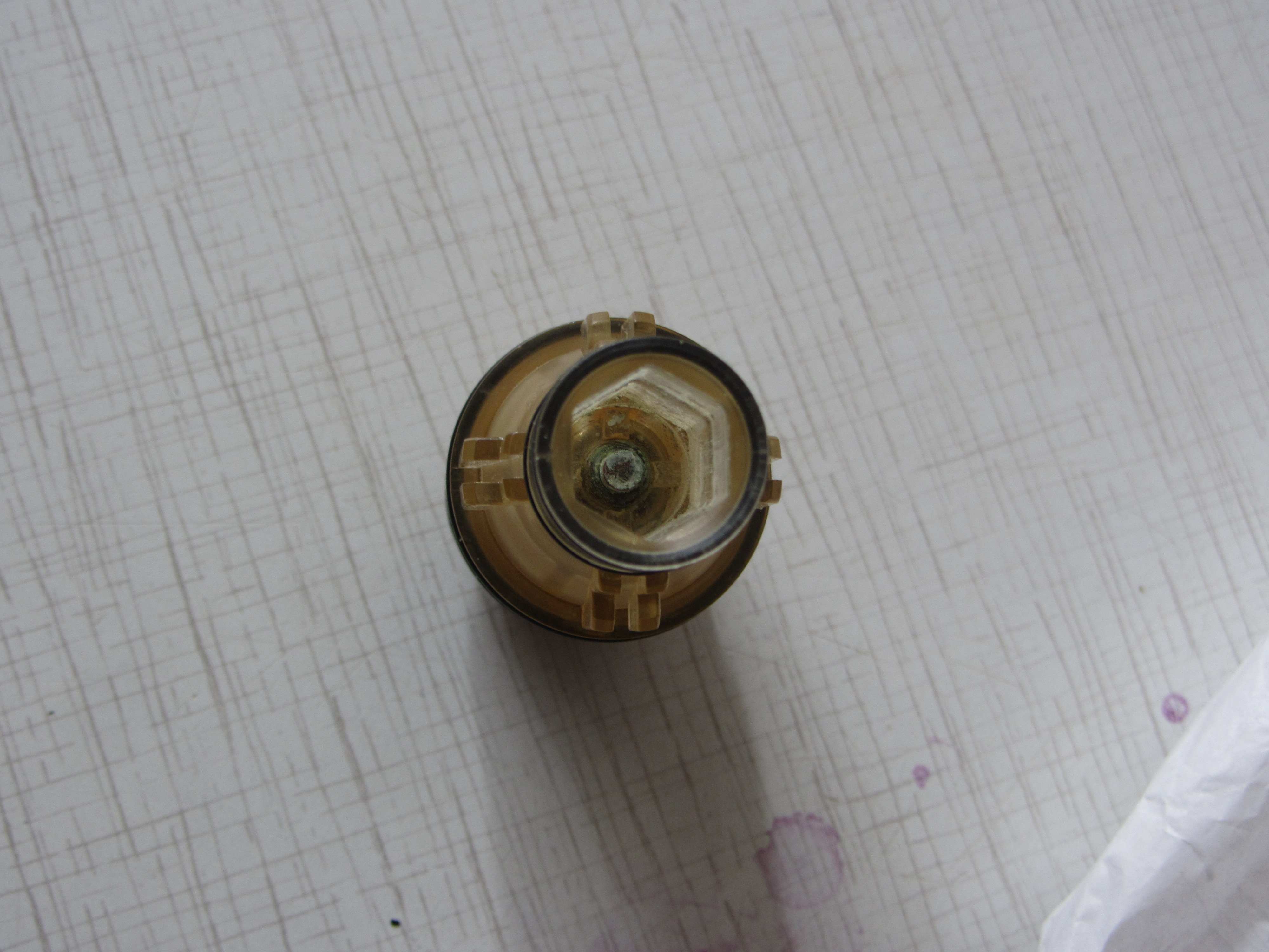

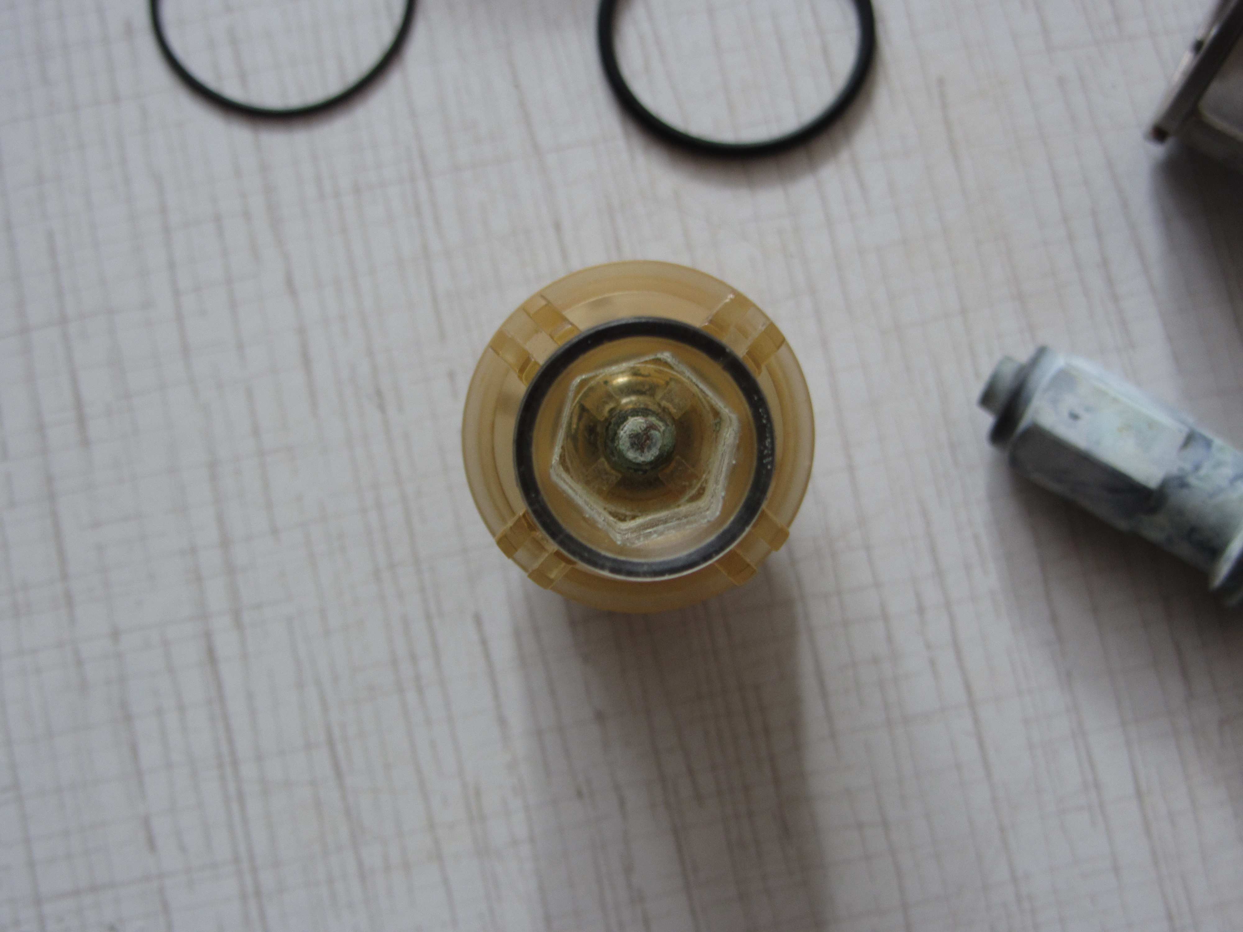

с обеих сторон картриджа виден латунный стержень
собственно между ним и пластмассовым корпусом и происходит протечка в верхнюю часть картриджа и оттуда через отверстие в чёрной ручке наружу. Чем уплотняется соединение этого стержня и корпуса я не увидел по причине того, что пока не понял, как эта конструкция разбирается без разрушения... м.б чуть позже разберу это безобразие с применением пиляще-режущего инструмента)))

Недавно разбирал картридж Grohe, 47450000, там внутри по оси картриджа да, есть где просочиться воде, защищает от протечки всего лишь одно резиновое колечко, ММ5 примерно, тоже сочилась вода через него. Колечко оказалось без внешних повреждений. Но тем не менее заменил на новое, и около него все густо смазал сантехнической смазкой. Вроде не течет. Для разборки пришлось сделать специальную отвертку, под гайку внутри, в которую ввинчен стерженек. Отвертку сделал из торцевого ключа - биты, диаметром 8 мм.
ser100
ser100
Регистрация: 04.06.2019
Сообщений: 2
05.06.2019 в 00:09:41
Но, к сожалению, за долгий срок службы не поручусь. До этого работал кран без протечки лет 15.
