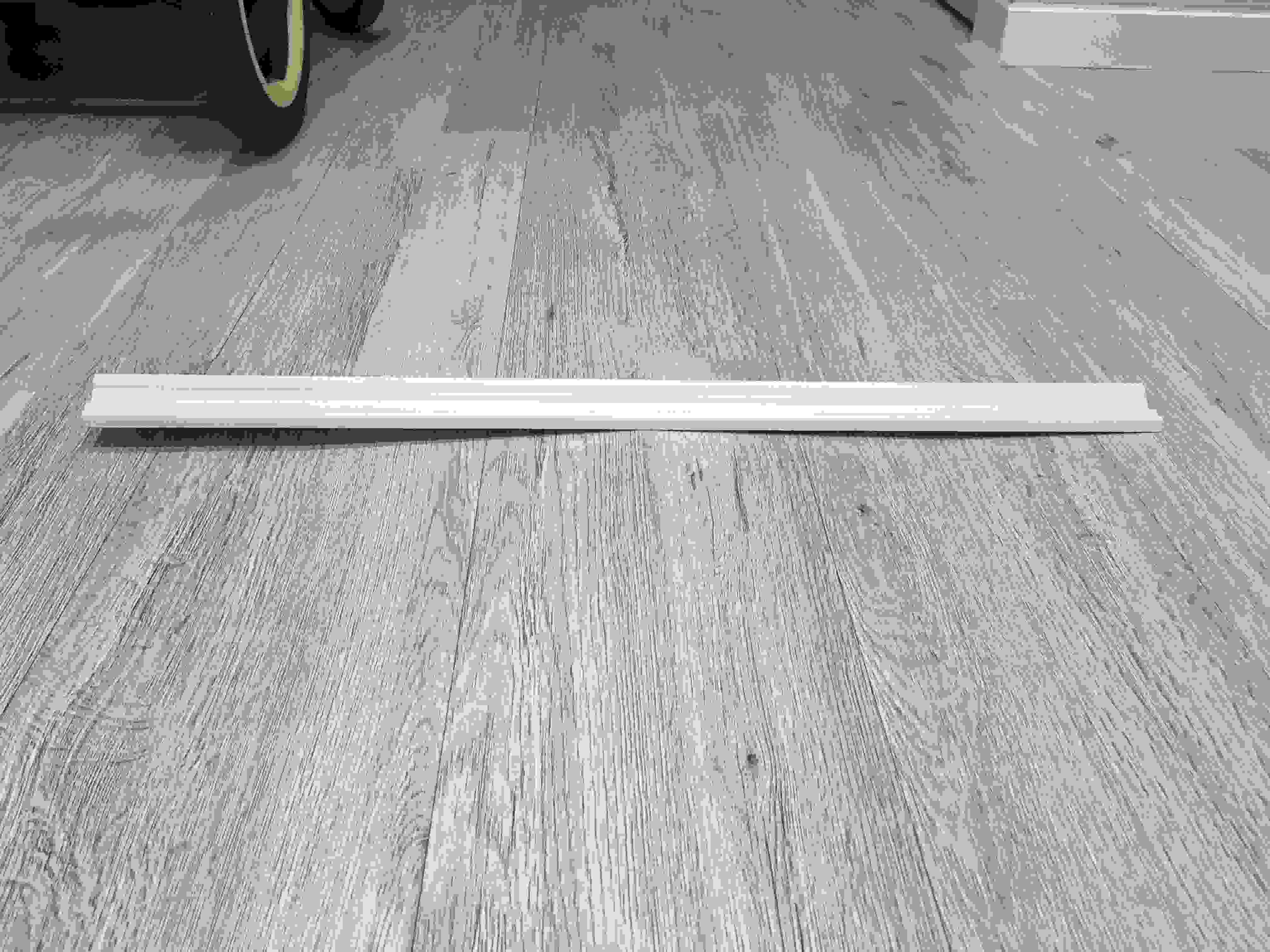

Здравствуйте!
Планирую укладку замкового напольного покрытия делать единым полотном. По схеме как в сообщении #6046671. Для стыка разных типов напольных покрытий хочу использовать порожек такого плана:
Как понимаю, начинать раскладку нужно будет в комнате, слева направо, чтобы в коридоре возможно было завести доску под порожек. Опыта в укладке особо нет, поэтому не совсем очевидно, возможно ли будет на кухне при укладке завести доски под порожек? Или сначала нужно уложить замковое покрытие, а потом уже монтировать порожек и укладывать плитку?

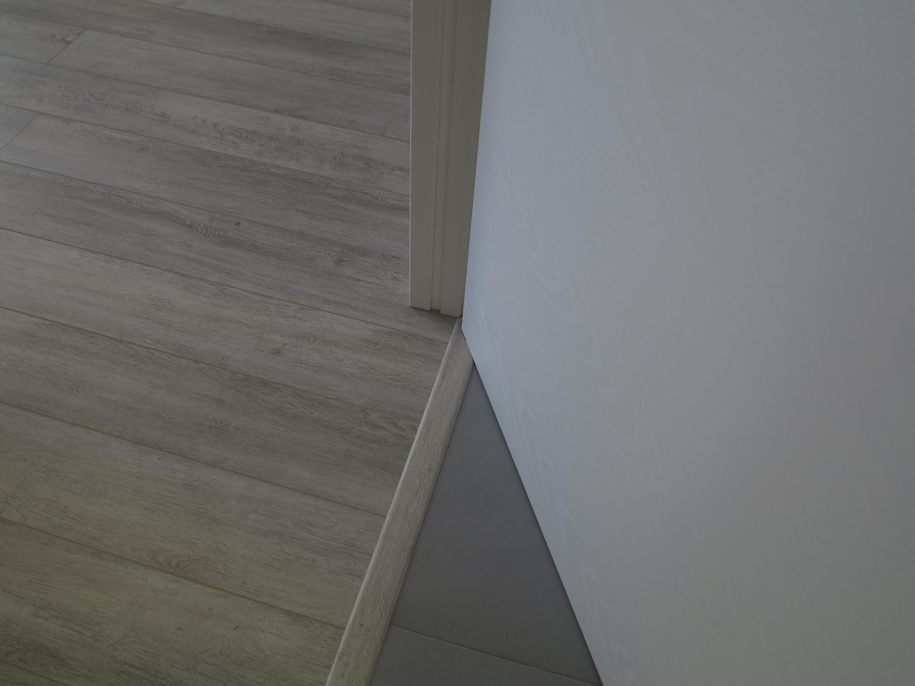

vago083050, криволинейные стыки ламинат-ламинат и плитка-ламинат приходилось делать? Есть фото переходных профилей?
vago083050
vago083050
Регистрация: 24.10.2011
Сообщений: 4592
22.08.2017 в 13:54:44
dmitro+ написал: vago083050, криволинейные стыки ламинат-ламинат и плитка-ламинат приходилось делать? Есть фото переходных профилей?
dmitro+, приходилось. Т-образный алюминиевый профиль со смещенной ножкой Küberit® 291
