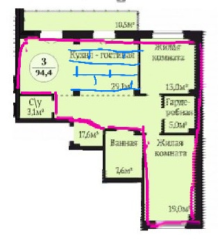

Добрый вечер! Начали укладывать ламинат и натолкнулись на этот форум) у меня тот же вопрос: можно ли без порогов при нашей площади? И где они нужны обязательно? Хотелось бы, конечно, вообще без них. синим цветом обозначено, в каком направлении ламинат (с фаской, толщина 12 мм, 33 класс, пол выравнивали)

Добрый день! Помогите плиз советом, 2 вопроса. Заранее спасибо!
  1. Можно ли обойтись без порогов в этой планировке?
  2. Есть нельзя, то достаточно ли порога №1 или обязательны оба?

zerik, При укладке вдоль комнат, возможно без порогов. Но начинать лучше с большой комнаты. От дальнего правого угла.

zerik написал: Помогите плиз советом
Износ у вас будет разный, если будете укладывать просчитайте точно ширину.

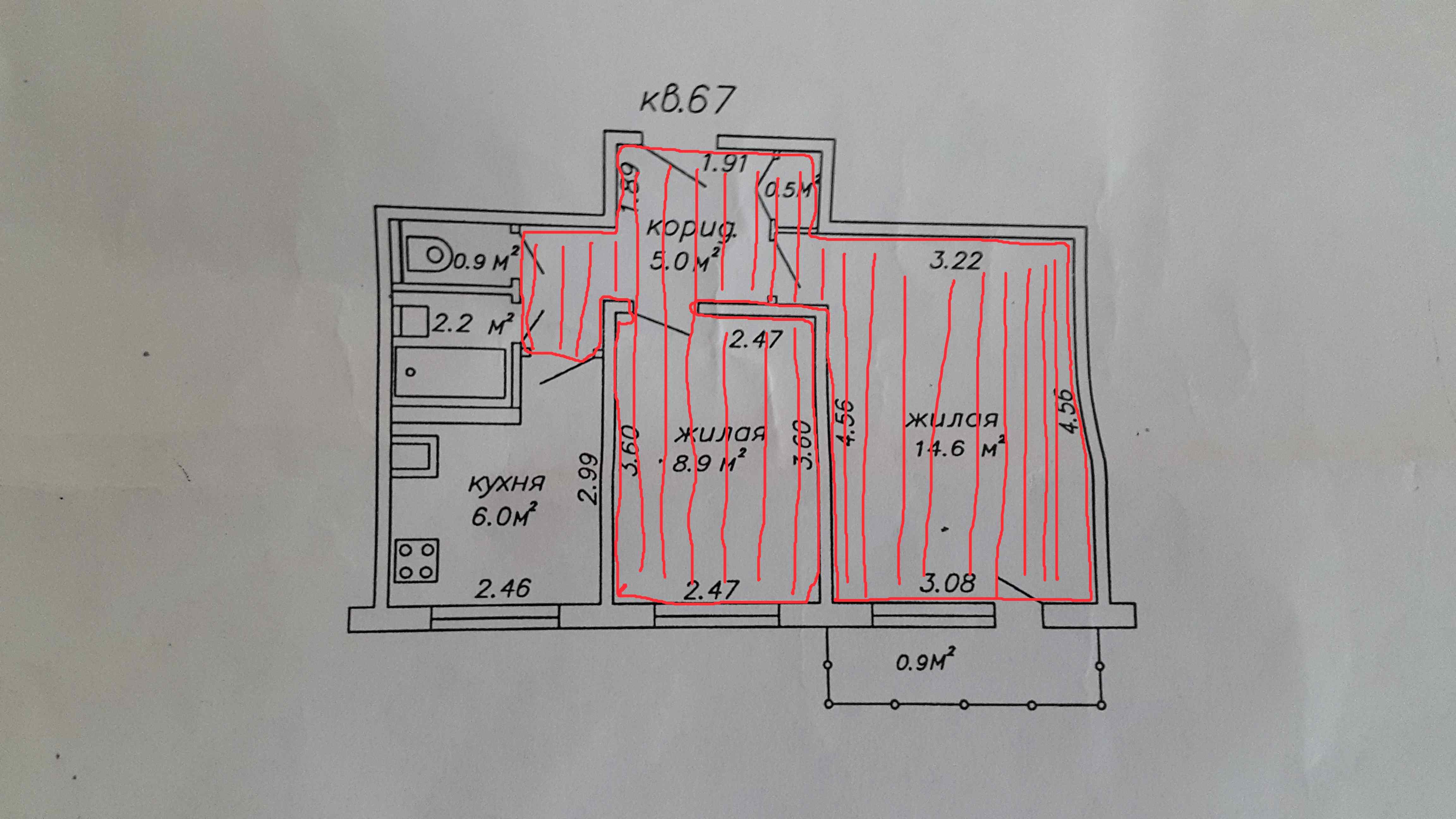

Здравствуйте. Подскажите,
можно ли уложить ламинат без порогов в этой маленькой квартирке?

Aleks.. написал: Здравствуйте. Подскажите,
Aleks.., Можно. Но зачем? Чтобы получить щели в стыках ламината в месте порогов? Тогда - да.

BV,даже при таких размерах может "повести"?
