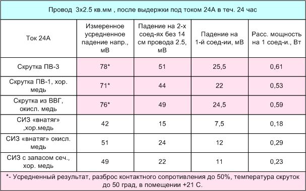

Итак, соединения в распредкоробках. Меряются падения напряжения при токе 24А. На монтаж между соединениями идет 14 см провода, поэтому на проводе вне коробки отмеряется 14 контрольных см, падение на этих см вычитается из суммарного результата. Результаты в таблице 7.
Падение напряжения на скрутках получено в результате мат. обработки прим. 200 замеров с помощью программ , встроенных в ПО измерительного прибора. Точный замер был весьма затруднен из-за крайне нестабильного переходного сопротивления. Для примера, макс. значения доходили до 160- 180 мВ.
На СИЗах падение достаточно стабильное.
Скрутки греются, но ПВХ изолента не "плывет".
Завтра 36А , и к.з., на закуску 150А на 3-5 сек, до начала деформации изоляции.

iale написал : Таблица7.jpg (46.5 Кбайт, 2 просмотров)
Хм, похоже Сизы не так и плохи? Даже без скрутки они лучше чем простая скрутка?

Комментатор написал : Хм, похоже Сизы не так и плохи? Даже без скрутки они лучше чем простая скрутка?
Все-ж таки конусная пружинка не зря поставлена, постоянное давление есть.

Комментатор написал : Даже без скрутки они лучше чем простая скрутка?
Если открутить колпачок, то станет видна именно скрутка.

ВТБ! написал : Если открутить колпачок, то станет видна именно скрутка.
Автор писал что под СИЗы он без скрутки провода соединил. Просто закрутил и всё.

Всё верно, скрутку СИЗ делает сам. Но можно накручивать его и на готовую - "левую" (закрученную по часовой стрелке).

Да не всегда он делает, у меня пару раз при таком способе колпачёк сваливался ( откручивался совсем), а пружинка оставалась- нет там скрутки, просто провода обжаты пружинкой.

Комментатор написал : колпачёк сваливался ( откручивался совсем), а пружинка оставалась- нет там скрутки
Потому и нет, что колпачок свалился - г..но попалось, а не СИЗ.

Многопроволочные скручивает на ура. Для ОЖ, выходит, всё не так?
СИЗ внатяг хорошая медь "обскакал" ВАГО 222 при тех-же условиях, впрочеи и окисленая медь СИЗ тоже личше чем ВАГО 222
