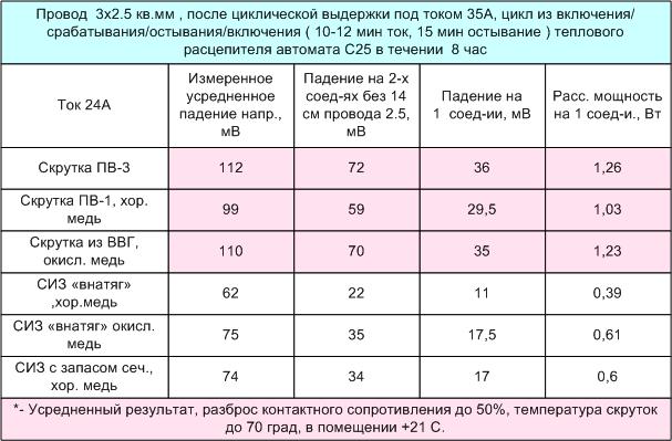

Следующий этап - ток 35А в цикле 8 часов ( подали ток, через 10-12 мин сработал тепловой расцепитель, 15 мин на остывание и снова ток )
Симптомы те же, ситуация на скрутках близка к критической, в пальцах долго не удержишь, изолента на грани "поплыть". С СИЗами ситуация значительно спокойней, нагрев конечно есть, но вполне допустимый. Завтра , если успеем, будет краш-тест.

Smily написал : А вы можите испытать правильно пропаянную скрутку? ПВ1 и ПВ3, 20 мм пропаянная скрутка ПОССу40-2.
Могем, но вместо ПОССу40 могу на выбор предложить Radiel-Fondam,Multicore, Interflux Sn60Pb40 ( Sn63Pb37) или бессвинцовый Sn96Ag4 Если по сусекам пошукать, то ПОС-61 и ПОС-40 найдется
Какой устроит ?

iale написал : Могем, но вместо ПОССу40 могу на выбор предложить Radiel-Fondam,Multicore, Interflux Sn60Pb40 ( Sn63Pb37) или бессвинцовый Sn96Ag4 Если по сусекам пошукать, то ПОС-61 и ПОС-40 найдется
ПОС-40. Если бржуйский, то с Sn40. Снять изоляцию на 35 мм, зачистить металической щёткой, туго скрутить, спаять, откусить излишки скрутки, чтоб осталось не менее 20 мм.

2Smily Угу, принято, ПОС-40 могем. Только один вопрос - а что вы ожидаете увидеть от пропаянной скрутки ? Имхо - результат предсказуем ....

iale написал : Только один вопрос - а что вы ожидаете увидеть от пропаянной скрутки ? Имхо - результат предсказуем ....
ВАГО у нас (Киев) я не находил, сварку не использую, вот и интересно мне какое соединение покажет лучшие характеристики СИЗ или пайка. Если предсказуем - поделитесь своим мнением, это же форум :)
