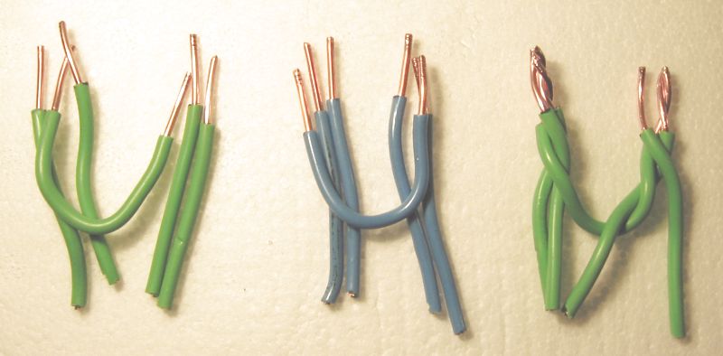

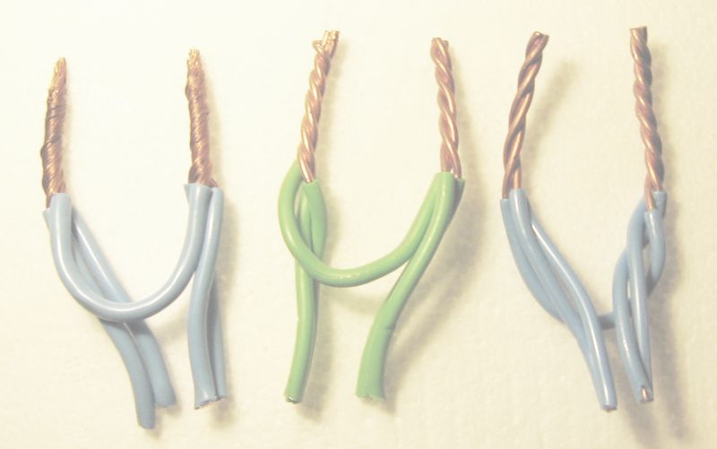

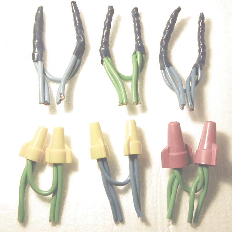

Обещанные фото проверенных скруток Порядок на фото соответствует перечислению в таблице
  • слева направо, сверху вниз ПВ-3 скрутка, хор. ПВ-1 скрутка, окисл. ПВ-1 скрутка хор.ПВ-1 СИЗ внятяг, окисл. ПВ-1 СИЗ внатяг, хор. ПВ-1 СИЗ с запасом.

Респект и уважение за столь подробные исследования! С нетерпением ждем фото жженых скруток:)
