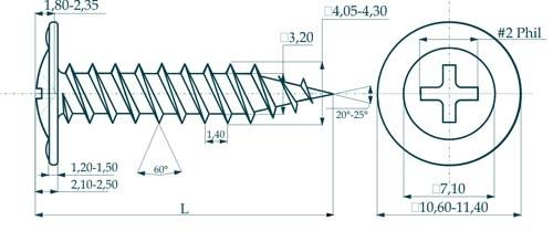

Разве можно обычную металлическую и шурупы отворачивать? А зазор будет! Я зашпаклюю места стыков листов, а они будут ходить на шурупах неравномерно

2sunrise777 Так и будет! Либо меняйте каркас на металлический и затягивайте до упора - либо миритесь с постоянным гулянием зазоров (можно их, конечно, "облагородить" - пластичный герметик, серпянка сверху, накладки), но гулять все равно будут (физика, однако...). Саморезы я бы оставил прежние (их у ВАс 300 шт. - хватит). Отверстие тогда надо 6-7 мм диаметром. Такие?

Да такие . Белые оцинкованные.Основание 3 мм, полный диаметр 4.2, длина 50 мм. Только вот вопрос. Рассверлю я дырки. Но ведь резьба полная и стенки дырок в шифере при расширении-сужении будут цепляться за резьбу.

2sunrise777 Не будут, видимо, я плохо объяснил. Шифер будет двигаться ПЕРЕПЕНДИКУЛЯРНО стержню самореза, а не вдоль него (сейчас он у ВАс тоже движется так, срезая саморезы). ОТносительно прочности. Сколько весит лист? 70-80 кг? Такую нагрузку на срез выдержит ОДИН саморез (ну, 2-3 - точно). То, что у ВАс порвано больше саморезов, косвенно подтверждает мои домыслы...

Ясно. Попробую сделать так. Рассверлю на 7 мм и внутрь силикона залью.

Скорее всего вдоль тоже было движение. Ведь как объяснить тот факт, что саморезы были срезаны (разорваны) не строго по одной стороне. А все в разных местах. Пока всего обнаружил 5 сорванных в разное время на 3-х листах шифера 3x1.5

Саморезы китайские
