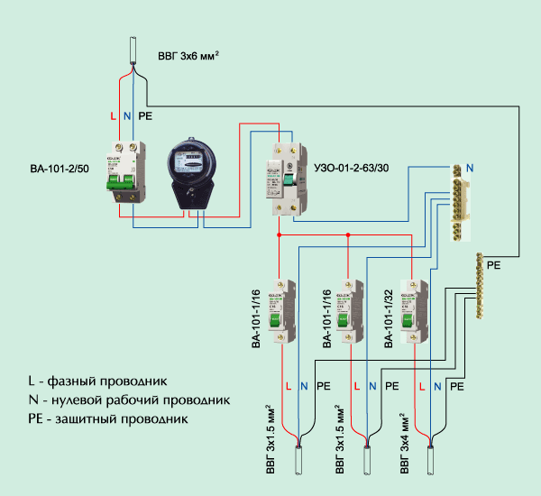

Set написал : Хорошо, скажу по другому, квартирные щитки, надо делать так, чтобы в них мог разобраться электрик низкой квалификации (ответственный) Поскольку на все квартирные щитки в России высококвалифицированных электриков не наберешся.
Чет понимание пропало, Вы электрик или писатель. Чем дальше тем глупее мысли. С 17 УЗО Вы наверно уже поняли что это бред электрика с очень
низкой квалификацией не отличающего причины от следствия, это я к тому что опущенный флажок УЗО это еще не решение проблеммы. По Вашему остается его УЗО взвести и проблемма исчезла. Мне очень понравилось что при таком крутом щите, решить проблему
может электрик низкой квалификации. Утечка такоеже редкое явление как и КЗ. Мало того что Вы разводите клиентов на бабло с одновременным снижением безопасности, так еще и вешаете лапшу о своей высокой квалификации. Вот пару примеров щитков: один с ABB, второй Электро. У ABB 4-УЗО 30мА , 6-УЗО 10мА Тут все функционально, только добаляй автоматы по вкусу и все.

Set написал : Дак может и 17 автоматов на 1 заменить. И не более редкое чем попадание молнии. Молниезащита тоже не нужна?
Не надо мешать все в одну кучу, автомат защищает провод. УЗО стоит для отслеживания утечек, и если Вы замеряли утечку то наверно знаете какая это величина на входе в квартиру при исправной проводке. Про офисы и сараи разговор не велся. Мощный варистор на входе в квартиру не помешает (16604 MG)
Set написал : Если Вас не устраивает безопасность 30 мА УЗО, запросите в ТЗ 10мА. При 17 линиях вполне реально.
Вполне устраивает и одно УЗО на 30мА на входе. Для себя любимого, можно на санузел и розетки последовательно 10мА. Для 1,2, 3 квартиры при 11кВт разрешенной мощности схема с сайта ABB приводимая ранее и дополняемая автоматами и варистором является
наиболее рациональной , безопасной и удобной.
