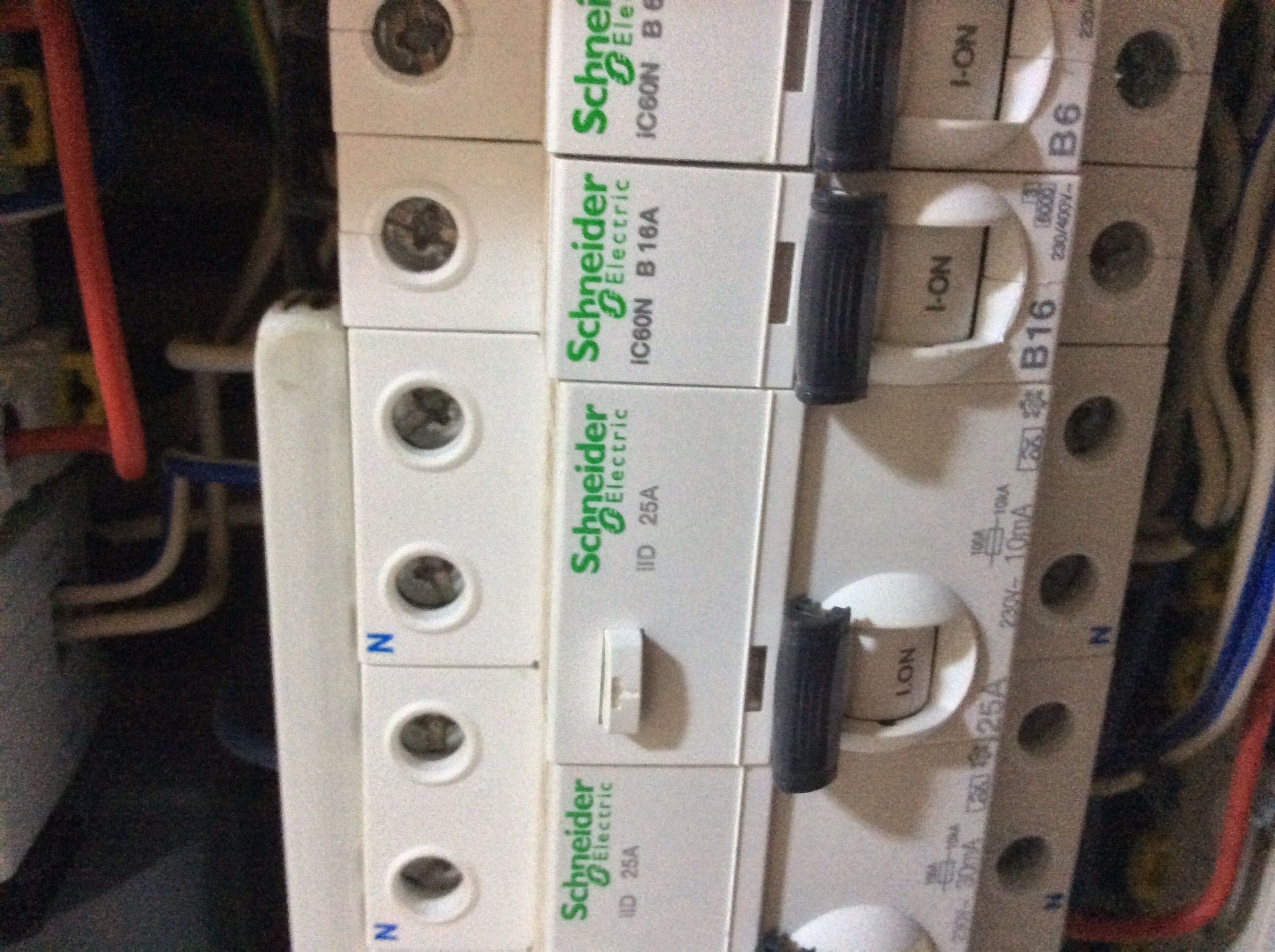

Вот верх и низ (фаза -фаза, N - N) действительно, путать нельзя ни в каком виде УЗО или дифа. igor1, Лол што ? :a
Электромеханику можно подключать L-N, с любой стороны .
Да, ни фига.

igor1 написал: Если УЗО электронные, то да, если электромеханика, то до лампы.
L и N в смысле "право-лево" путать нельзя ни в каком случае. Верх-низ: у электромеханики по фигу, у некоторой "электроники" - тоже.

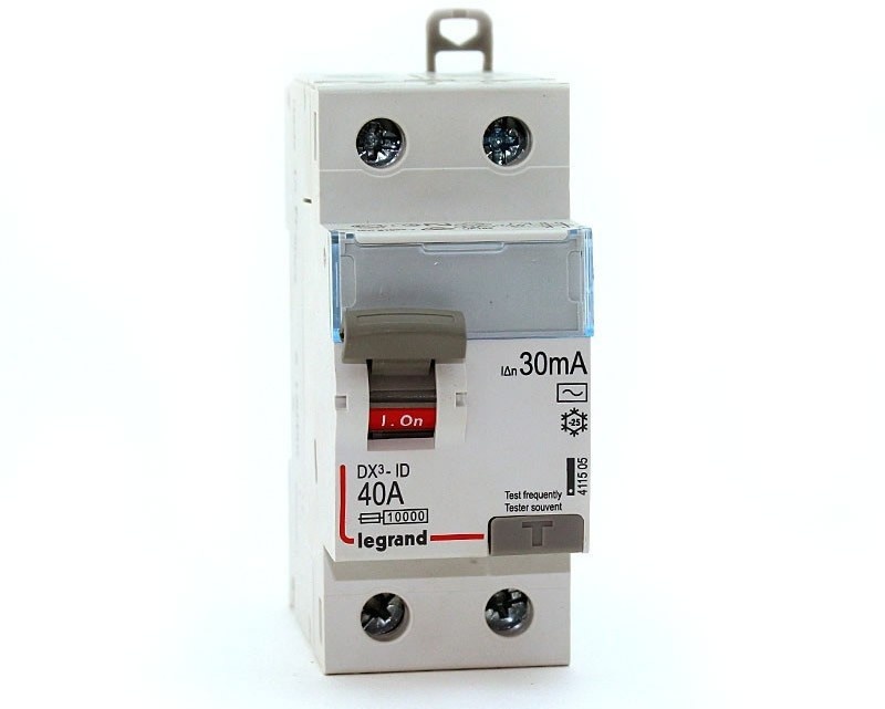

СтранникXXI написал: L и N в смысле "право-лево" путать нельзя ни в каком случае.
А вот тут где право, а где лево? И что надо сделать, чтобы их не перепутать?

Radio написал:
Radio, там нету, а здесь есть:

MrGalaxy, ну и что? Много где есть, никто не спорит. Как производитель хотят, так и делают. В том числе и нули с разных сторон.
В мире вообще мало единообразия, и сам по себе факт электромеханичности еще ни о чем не говорит.

СтранникXXI написал: L и N в смысле "право-лево" путать нельзя ни в каком случае. Верх-низ: у электромеханики по фигу,
Либо чушь, либо мы друг друга не понимаем. Разверну: На многих УЗО (про дифы и электронные не знаю, знаком только в теории, в моих краях не водятся, ну, или не водились) есть гравировка: N, L. На 4-х полюсных N, L, L, L. Так вот. Для электромеханических не имеет значения - подадите вы напряжение согласно маркировке, или нет. Если сверху и снизу будет одинаковый провод (*не в смысле типа, а в смысле назначения,т.е. N-N, L-L) - все нормально. Если подключите N - L, N-L - работать не будет. А очередность: N, L или L, N - значения не имеет. Не имеет значения также и то, откуда подадите напряжение: сверху или снизу.
И что будет, если в УЗО (не дифф) перепутать фазу и ноль?
Сообщений: 139241
18.01.2020 в 17:54:56
igor1 написал: Если подключите N - L, N-L - работать не будет.
Будет, только в квартире на промаркированном синим нулевом проводнике будет фаза, а на фазном - ноль :) Бывает... у "умельцев" из ДЭЗа частенько

BV написал: Будет, только в квартире на промаркированном
Вы правы. Просто привык, что цвет должен соответствовать. Хотя прекрасно знаю "ток идет не по цвету изоляции, а по проводу". Ну, и, т.к. работал на новом жилье, то там с расцветкой строго. Это на халтуре некоторые (особенно выходцы из СССР) на цвет плюют.
