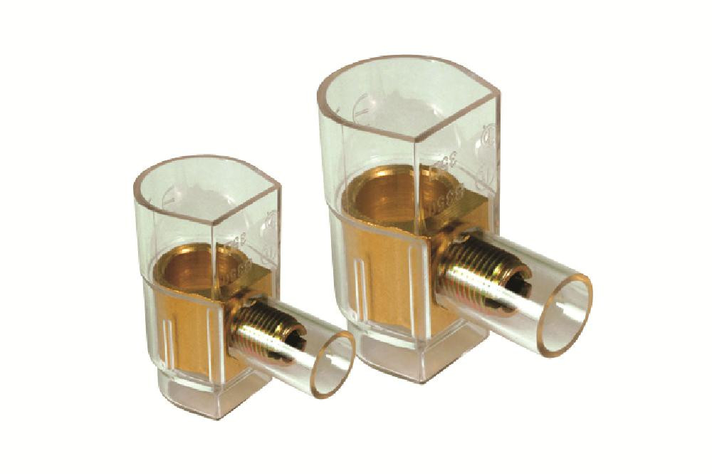

megrad, спасибо за подсказку, исправлюсь) АВВГ прокладывал РЭС. В подъезде все разводка сделана им. Клемники стоят такие

Викор написал: Клемники стоят такие
На кой?

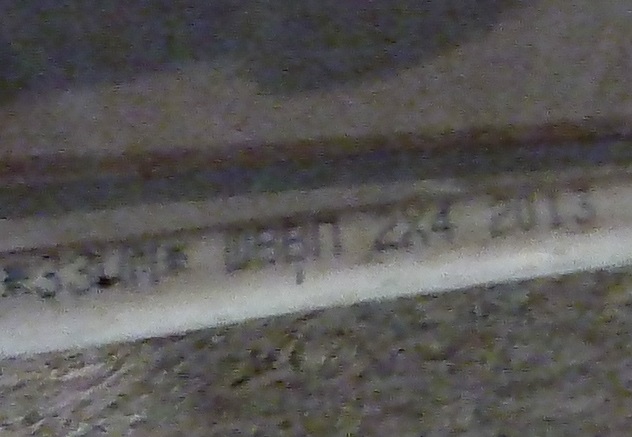

Квартира досталась уже с ними. Я вам больше скажу)) вводной кабель был ШВВП 2х4, обмотанный вокруг АВВГ и зажатый винтом. Вся разводка по квартире ШВВП и кое-где ПВС. Бывший хозяин электрик, так-то)) Заменили на ВВГ 2х6, свели в клемнике жилы АВВГ и ВВГ параллельно друг другу (не касаясь) и зажали винтом.

Викор написал: ШВВП 2х4
Может ПВС? Из описания провода шввп: ....сечение жил от 0,35 до 2,5 мм2;
Викор написал: свели в клемнике жилы АВВГ и ВВГ параллельно друг другу (не касаясь) и зажали винтом.
ЖУТЬ.
ЖУТЬ.
megrad, Типо изобразили развязку гальванопары . :cool:

megrad написал: Из описания провода шввп: ....сечение жил от 0,35 до 2,5 мм2;
В ГОСТе, ЕМНИП, вообще 0.75...

megrad написал: Может ПВС? Из описания провода шввп: ....сечение жил от 0,35 до 2,5 мм2;
Не-не, ШВВП))
