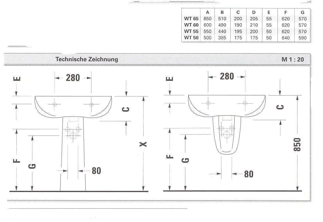

Знаю, что у меня трубы выведены довольно высоко. Стяжку в санузлах еще не заливали, думала я вообще без нее обойтись, но видимо не получится. Подиумы делать не хочу, плохо себе представляю как это. Как рассчитать высоту стяжки, чтобы не было проблем со сливом?

Если сантехприборы будет устанавливать тот-же че-к,кто делал выоды труб , пусть он и посчитает. Если нет пригласите того, кто будет устанавливать. А воще исходите из 3%.

вот примерно то, как Я понял вопрос.

2Киттикет стандартные размеры от верха плитки до оси труб:вывод канализации а)умывальник-520-570мм в)ванна-60мм с)кух.мойка-450мм д)стиралка-600-700мм е)душ.поддоны-60мм
