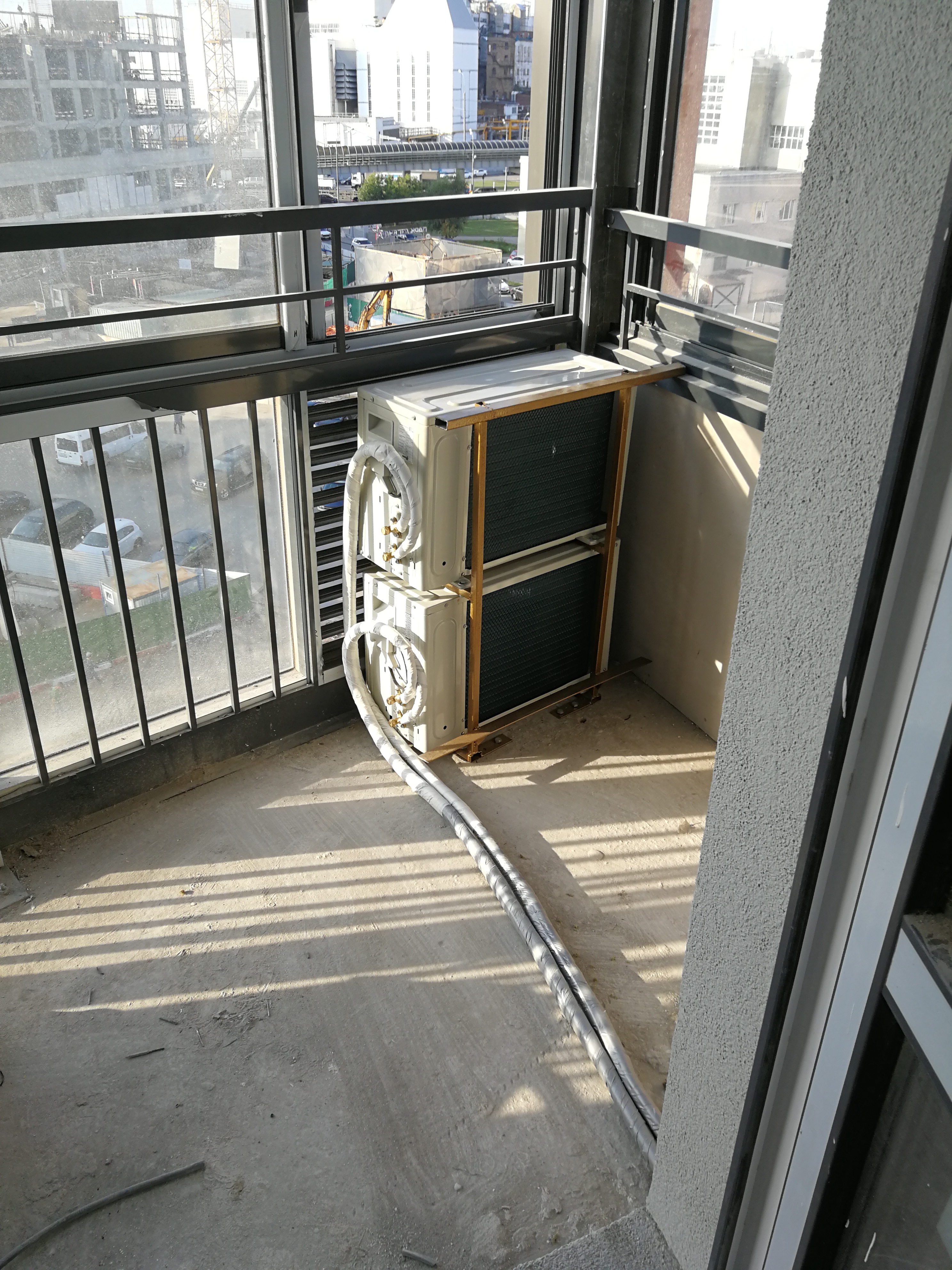

Возвращаясь к названию темы. На днях было пожелание от заказчика,(ЖК Парк Легенд),в одно место поставить 2 НБ,измерил размеры,подобрал блоки,сварил металлоконструкцию и для 2 блоков и для рамки будущего стеклопакета.

Москва,ходынский бульвар 2,ЖК Лайнер,Вб кондера-только на лоджии.На шпильках подвесил,после меня оконщик сделал глухие двери,все прекрасно работает.

КАТРАН написал: Очень красивые дома в Москве начали делать,со светодиодной подсветкой фасадов,(ЖК Символ),но вот с кондиционерами опять проблема,на улице ставить ничего нельзя,на лоджии есть маленкая решетка над окном,высотой 450 мм и вот туда нужно уместить наружный блок.Предидущий мастер по кондиционерам сказал,что нужно пожертвовать половиной лоджии,там поставить стену и у кондиционера все будет хорошо,только хозяева небольшой квартиры в шоке от такого решения и начали искать другого.Как то нашли меня ну и все быстренько получилось без огромных потерь. Выручил малыш Dahatsu,он впритык,на резиновых опорах поместился в это место.С задней части НБ сварена рамка,в нее будет вставлена знакомым оконщиком глухая,теплая белая дверца,со снимающейся ручкой,после установки этой дверцы все остальное будет зашито пенопластом, (пеноплексом), толщиной 5см,зашпаклевано и покрашено.На шпильки с задней части НБ одеты резиновые трубки,чтобы исключить возможный дребезг при работе.Слив воды с наружного блока в данном случае не решен,пользоваться на обогрев не будут,хотя и этот вопрос решается установкой спец помпы в любом месте квартиры,прокладки трассы для нее,установкой подогрева поддона.Вб стоит над дверью,срок между первым и вторым этапом небольшой,поэтому комуникации к наружному блоку ,(НБ), прикручены сразу,потом это тоже можно сделать,но крайне неудобно,или сейчас несимметрично делать открывающуюся дверь.
КАТРАН, После меня идет стекольщик и в мою рамку устанавливает стеклопакет,теперь уже местные ребята чем-то теплым (пеноплекс,рпг) обшивают НБ.
КАТРАН,
Пришло время второго этапа.Приехал,сфотал красивый ящик снаружи,открыл и уехал,потому что нужно все ломать и делать заново или как то измудряться и утеплять тонкими пластинами пенопласта в набор,вообщем ленивые придурки опять все испортили.Сколько не говори не русской рабсиле,что нельзя это делать из гисокартона-все равно сделают из него,потому что так им легче.В данном случае,чтобы оправдать свою лень чурка утеплил все щели стекловатой,чтобы кондеру теплее было,вообщем 2 этап завис,хозяйка ломать не хочет,а получится ли у меня утеплить изнутри,пока не ясно,завтра поеду опять,голову ломать по месту.
