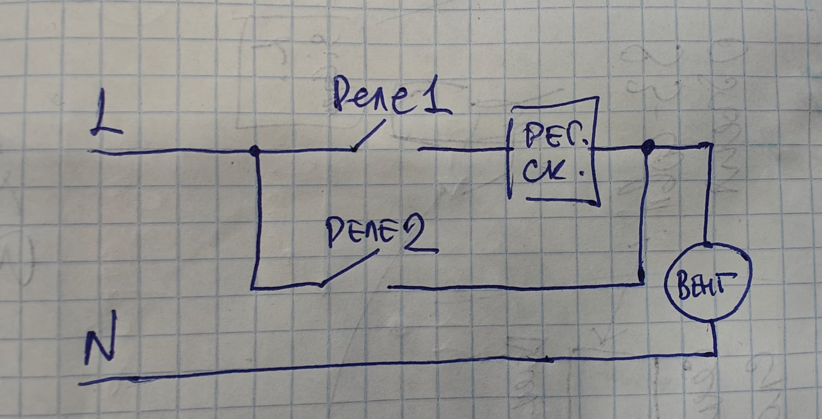

Шуруповерт, просто две скорости. Низкая - через емкость (подобрать). Нормальная - реле датчика замыкает емкость. Можно добавить датчик движения или света...
Второй вариант - поставить два вентилятора параллельно с клапанами.

BV, Ну мне вот придумалась такая схема: два умных реле, две цепи. Одна через симисторный регулятор, вторая напрямую. На датчике влажность меньше 40% - включается первая цепь. Больше - вторая.

Одно. С реле на переключение или замыкание (тиристора).
Только вот тиристорный регулятор - вентилятор звенит.

BV, Почему одно? Это ж по сути выключатель. Или существуют переключатели?
BV написал 25.11.2025 в 13:19
А если симистор?

BV, Почему одно? Это ж по сути выключатель. Или существуют переключатели? А если симистор?
Суть та же.
Шуруповерт написал 25.11.2025 в 13:22
Почему одно?

Что-то я туплю. Не понял эту фразу. Ну в смысле, не представляю схему.

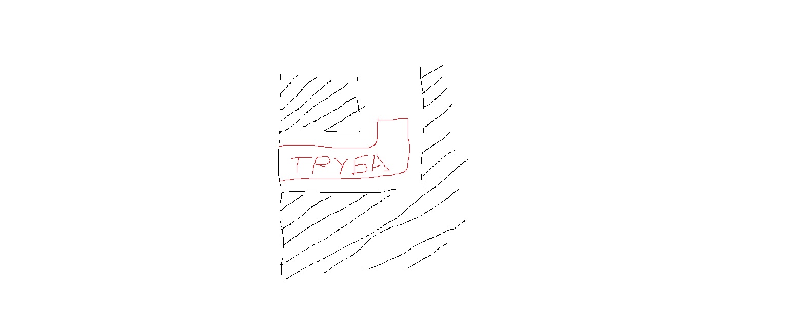

Добрый день, подскажите пожалуйста, делаю ремонт в ванной и встал вопрос монтажа вентиляции, и вспомнил что мне как-то попадалось видео в котором, для вентилятора в вент канал вставляли трубу с отводом направленным вверх, нужно ли так делать или достаточно прямого участка трубы ? Без имени
Сообщений: 128915
25.11.2025 в 14:57:28
Karllos, Можно, но совсем не обязательно. Решение по месту. Нужно видеть всю схему каналов.
Прежде всего подумайте как его заменить, когда сдохнет.
Если точно по вашей картинке - то какую трубу просто не сможете засунуть. И ещё закжение сечения....

BV, вентилятор будет обычный, не канальный
Сообщений: 128915
25.11.2025 в 15:49:57
Karllos написал 25.11.2025 в 15:40
И что?
Вопросы накину для подумать: Диаметр? Производительность? Шум? Надежность? Управление? Соединение и размеры каналов ванна туалет? Балансировка по м3/час ванна /туалет?
Если что... я все это делал и не один раз, поэтому и пишу для вас эти вопросы.....
Karllos написал 25.11.2025 в 14:52
Это нужно для лучшей аэродинамики, но вполне решаемо и без трубы - раствор + руки)
