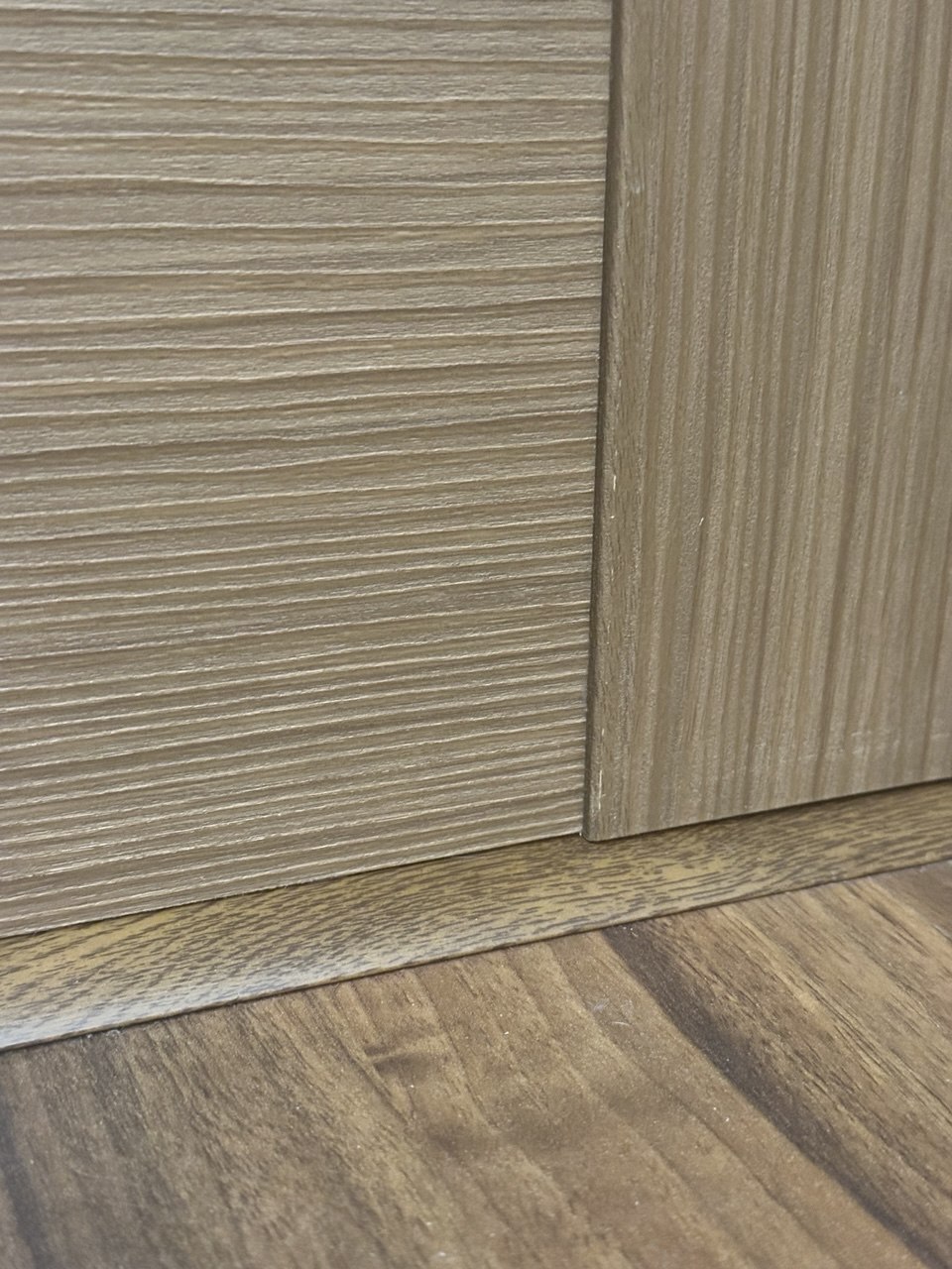

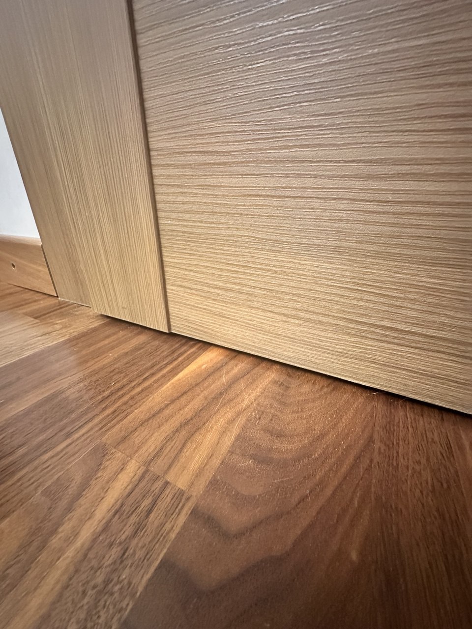

basili, практически нет щели под дверью. И так по всей квартире. щели нет а с другой стороны порожек-щели нет

zar1 написал 16.06.2025 в 19:12
Переточная решетка в дверь, в стену, или укоротить полотно двери.

16.06.2025 в 19:42:57
BV написал 16.06.2025 в 19:34
такую и такого размера в дверь если. или над дверью такую или такую в дверь Но хорошо бы замерить по месту, чтоб понять а решит ли это проблему вентиляции и нужного количества замены кратности замены воздуха.

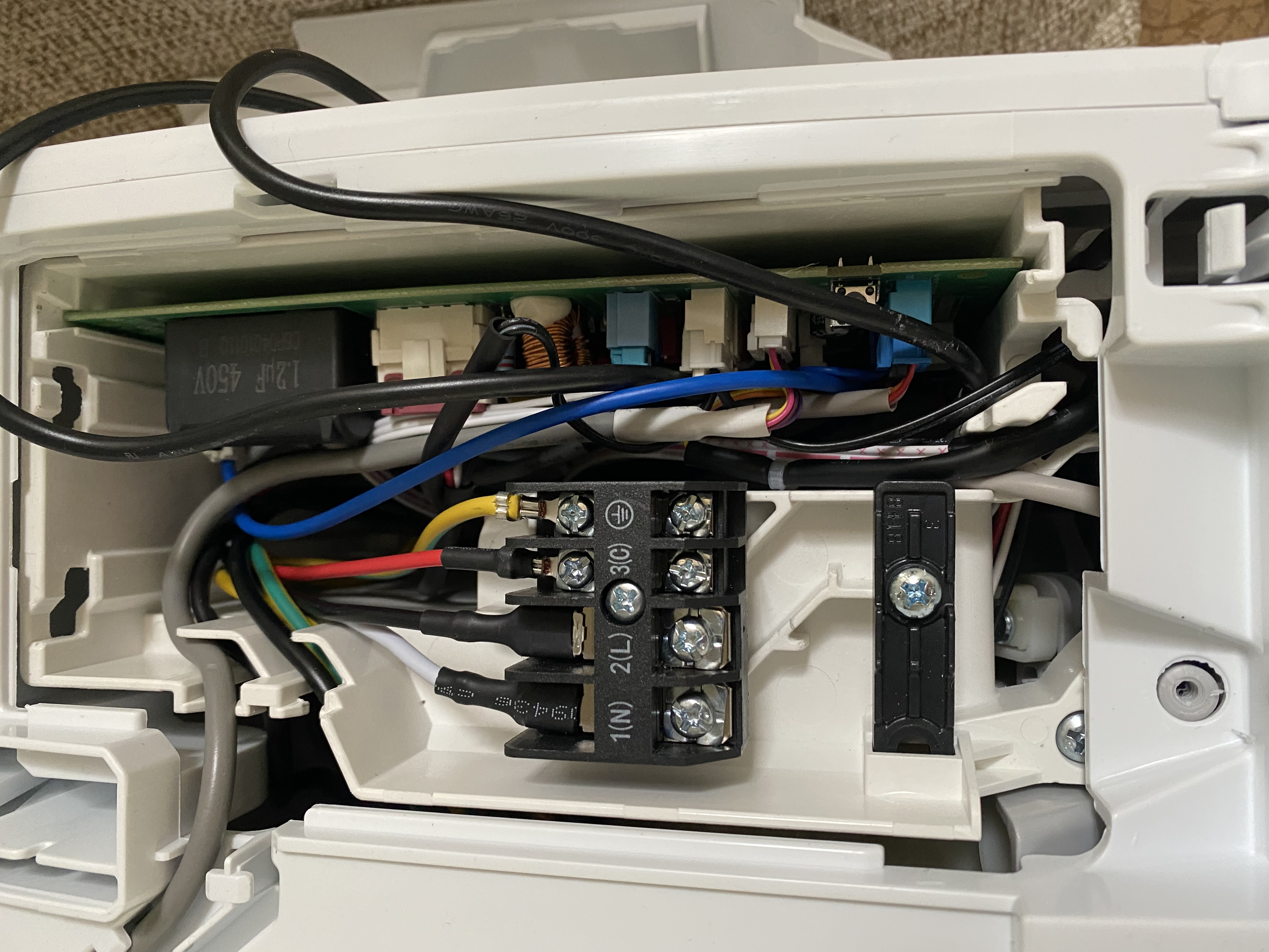

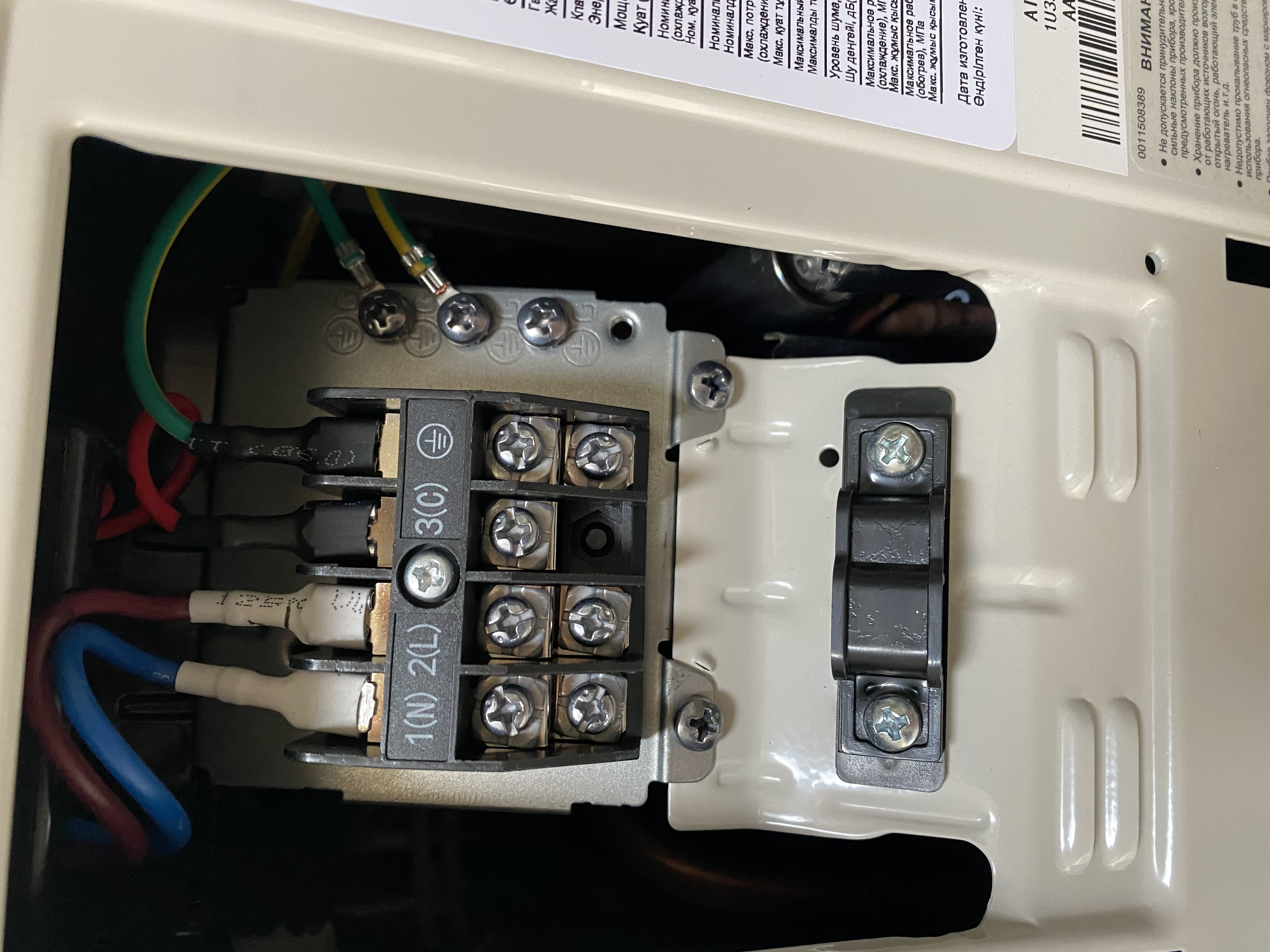

Подскажите, в сплите предполагается, что питание будет приходить на внешний блок тремя жилами плюс 4 жилы пойдёт на межблочник. Но питание у меня заведено на внутренний блок и на улицу проложен только 5 жильный провод. Можно ли подвести питание на клеммы внутреннего блока, а он по межблочному кабелю запинает наружный блок, что бы не вести лишний провод наружу. Соединения на наружном блоке запаралелены и мне кажется без разницы откуда подвести питание. Или я ошибаюсь и нужно вести два провода 4 плюс 3.6AD6F404-DEB7-490E-8DD7-D73EC72352DAF5E7E592-821C-45C4-9396-5DD1DEA8F43C
Сообщений: 137485
08.07.2025 в 15:25:34
jhonny2 написал 08.07.2025 в 14:53
Да

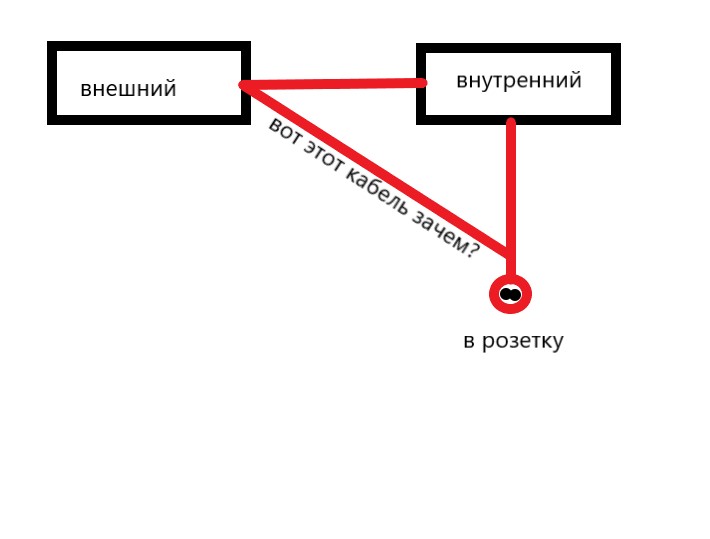

Отдали б\у кондиционер Zanussi ZACS-12 HT/N1/In, 2012 г.в. "5 лет назад работал". С проводами, трассами, без пульта. Судя по проводам, он был подключен странным образом. От середины шнура с вилкой, идущего к внутреннему блоку, идет трехжильный кабель в наружный блок. Получается к наружному блоку идут два кабеля, четырёхжильный от внутреннего блока и трехжильный от розетки. Причем вот это трёхжильный, как то кустарно примотан к кабелю уходящему в недра внешнего блока. Что это может быть? Хочу его подключить на полу, чтобы проверить рабочий или нет, а уж потом вызывать установщиков.кондиционерПредыдущий пост об это же :) Но я так и не понял смысл дополнительно провода к внешнему блоку :(
