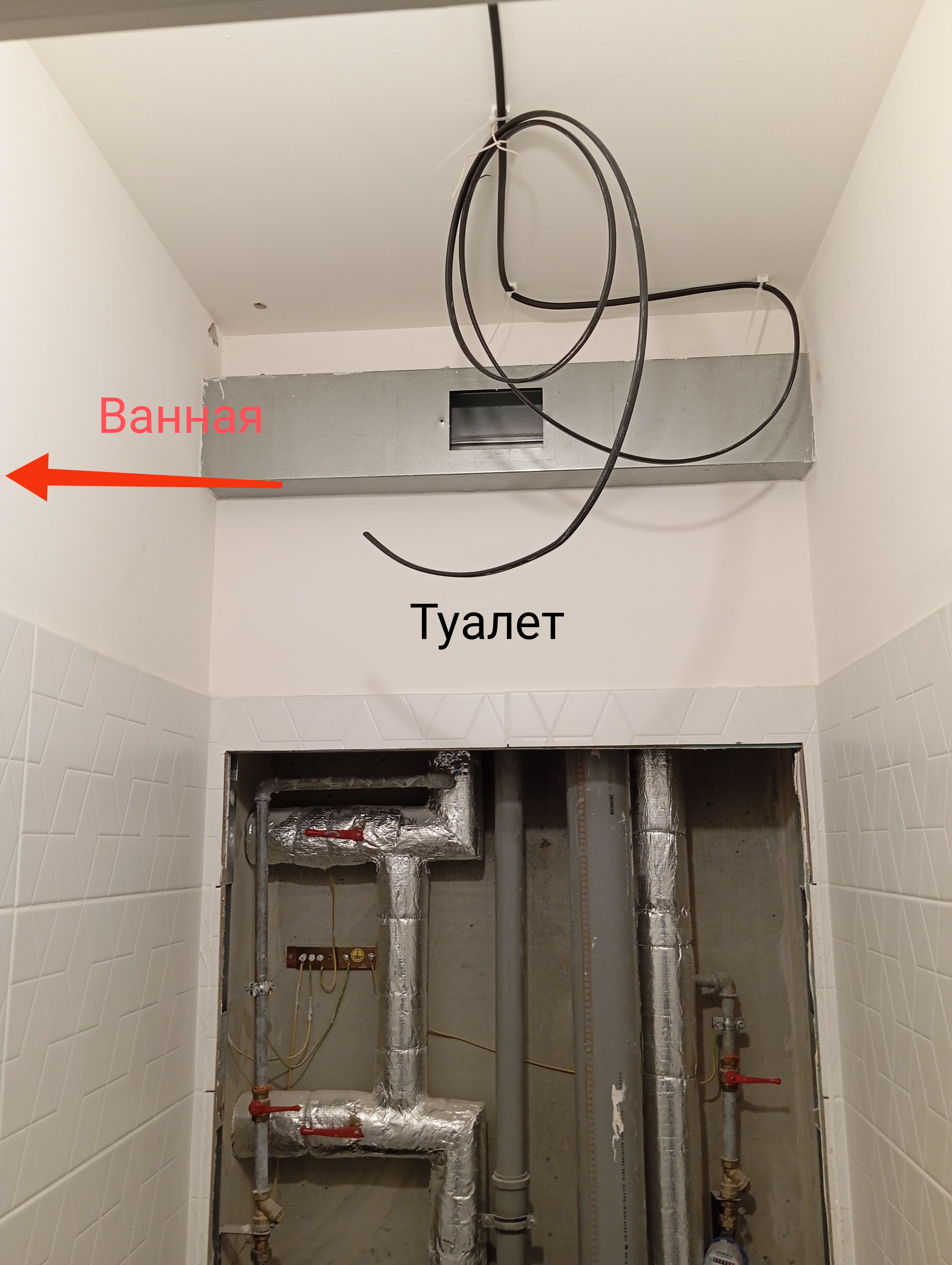

Граждане, озадачился вопросом вентиляции ванная/туалет в панельном доме. Вентканал один, проходящий через туалет. Была мысль поставить вентилятор в ванной и туалете. Но по моему мнению (возможно и не правильному) вентили обычно включаются на короткий промежуток времени, остальное время не работают. Естественная вентиляция работает постоянно. Не сделаю ли я хуже, что при установке вентилей уменьшится проходное сечение, что в долгосрочном периоде будет большим злом, чем вообще без нихIMG_20250716_234934
Чтоб из туалета ароматы шли в ванну (и наоборот) ? Классное решение)
lizard787 написал 16.07.2025 в 23:50
Смотря какие вентиляторы, и насколько сильно тянет естественная...
В ванной была мысль поставить обратный клапан, только не пластиковый, а пленочный)) Пока переносил венткороб за стенку с открытым окном очень даже норм тянуло, но было прохладнее иветерок Сейчас жарко, безветренно, ваще можно сказать не тянет. Этаж 16 из 19
