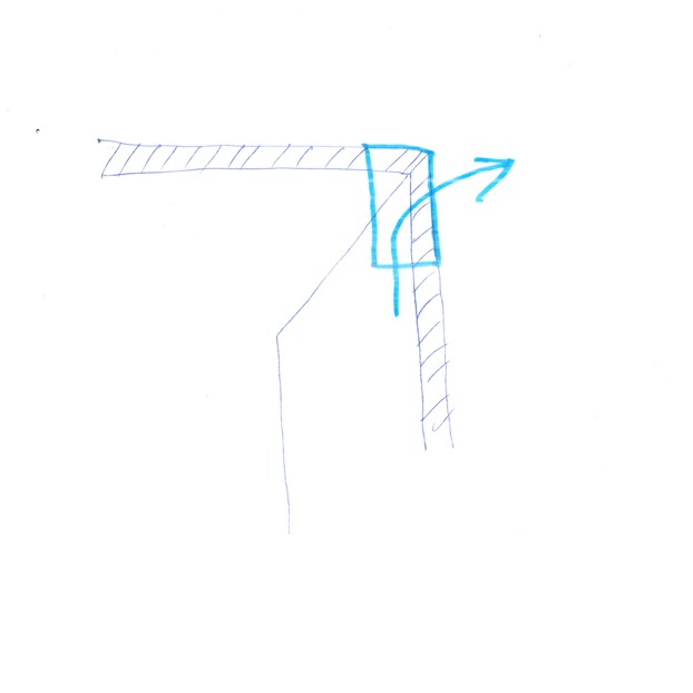

А если заузить сечение оголовка шахты, но увеличить пропускную способность вентрешетки? Расчеты показывают, что такое возможно, если заменить стандартную жалюзийную решетку с реальным сечением около 30-40% и большим сопротивлением воздушному потоку, на сотовую с реальным сечением около 80-90% и минимальным сопротивлением. Типа такой, только без рамки: 1447250870

Сужать оголовок шахты не стоит, даже если сотовая решётка даёт 80–90 % живого сечения. Тягу ограничивает самое узкое место: жалюзи с 30–40 % действительно душат вход, и замена на соту того же габарита сопротивление снимает. Сечение оголовка оставляйте не меньше сечения шахты: заужение кирпичом или жестью остаётся навсегда, а зимой на нём ещё садится иней. Соту ставьте в плоскость канала, без кармана за рамкой, и оставьте съёмную ревизию. Если после смены решётки тяги нет, смотрите нехватку притока и подпор кухонной вытяжкой, а не поджимайте шахту. По конкретному каналу схему считают по сечению и расходу: Лавапро-мск (поиск в Яндексе) или zakaz@lavapro-msk.ru.

Спасибо за продолжение дискуссии. Вопросы: - где можно найти сотовую решетку? На ум приходят только потолки типа грильято. - что заложить (вмазать) в качестве закладной под эту решетку на этапе чернового монтажа? Решетка будет находится в правом верхнем углу санузла (обозначена синим цветом). Сверху толстый слой штукатурки, справа плитка. Screenshot_2

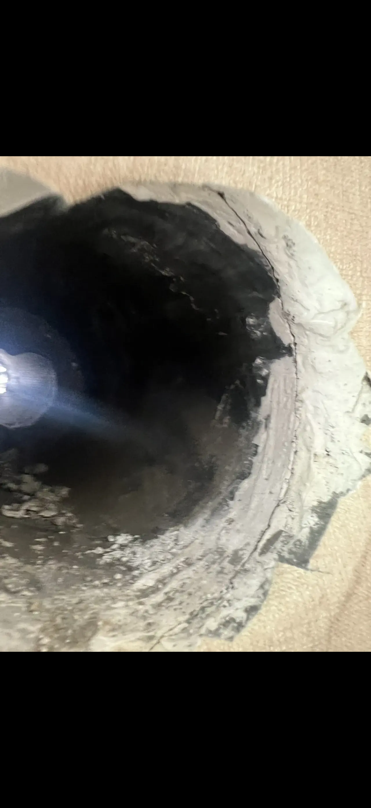

Добрый день, такая проблема Смежная стена на кухне с соседом стала мокнуть, точнее конденсат образуется во время готовки На окнах тоже конденсат На примыкающей к ней стене с окном установлен КИВ от застройщика И этот угол между стенами и сами стены мокнут при высокой влажности Открыв КИВ все высыхает Но дело в том , что держать открытым КИВ очень холодно дует И даже когда он закрыт от него немного поддувает, не чувствуется, но стена возле него прохладная всегда Обращались в УК , они запенили стену изнутри, но ничего не помогло В чем может быть проблема еще ? Вентиляция работает, тяга есть Сам оголовок КИВ поменяли, но по моему сама труба даже не примыкает к нему... может ли было дело в КИВ ? не правильный монтаж? не утеплено вокруг трубы этой? Также отмечу , что когда то сосед со смежной стены, сказал что у него мокнет угол этот, и он его пропенил, и мокнуть перестало После этого мы заметили влажность уже у себя

Утеплять трубу КИВ в стене снаружи. Остальное отсюда не видно.

BV, вот так выглядит труба изнутри, утеплитель где то там вдалеке Должен ли он примыкать к оголовку ?IMG_0056

D1992L, Да. Раструб оголовка должен упираться в теплоизоляцию.
