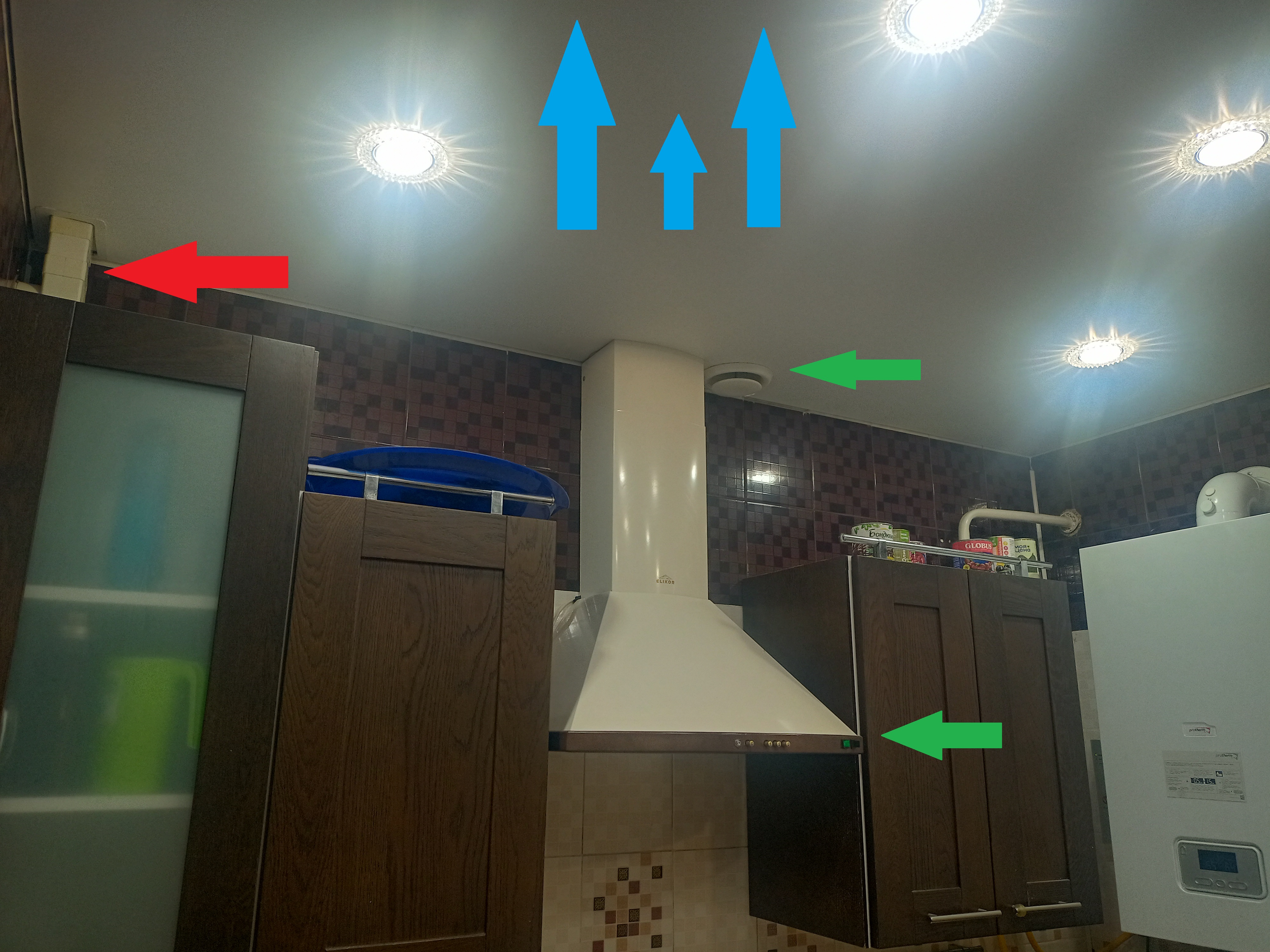

Вот как я реализовал у себя в доме. Не сразу, постепенно, идя на компромиссы с неблагоприятными факторами реализации. Синие стрелки три трубы выходящие на улицу. Крайние с теплоизолированными трубами выше нижнего ската крыши, та что посередине (кухня) просто в бок фронтона за решетку. Красной стрелкой канал из совмещённого сан.узла с канальным вентилятором. Вытяжка кухни имеет соответсвующий ей свой вентилятор. Для газовиков 120 сечения труба с автоматическим анемостатом, управляемым клавишей на вытяжке.

27.10.2026 в 04:42:50
Вот теперь думаю как реализовать на квартире схему. А там на хвост канала сан.узлов упала кухня. И вот не знаю как в реальности будет ли работать схема с клапанами на этой ветки вентиляции. Начал я спрашивать всех кого знаю и кто живёт в квартирах как у них с вентиляцией. Пример : спросил на днях коллегу по работе, он в нижней квартире живёт. Он дремуче ответил, что живёт без вентиляции. Я спросил его, как он живя вчетвером пользуется туалетом? Он показал жестом, изобразив балон туалетного дезодоранта распыляя в пространство. Ещё более просто добавил мне шока, фигею с этих людей , открылись глаза ещё шире, печаль дремучая, кругом уроды, только пить в три горла, презираю .....

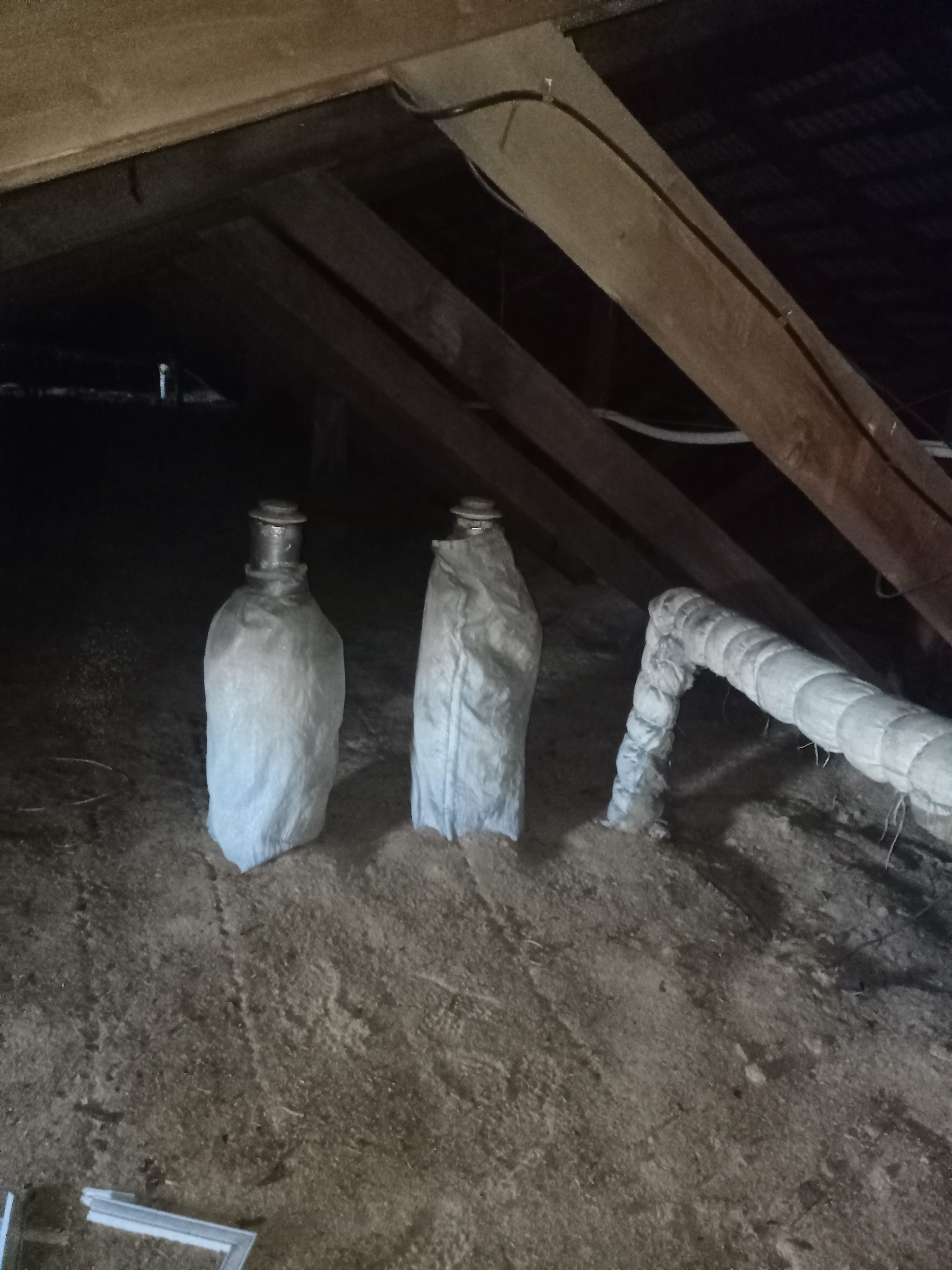

Таксс... Всем спасибо,за то, что долбили мне мозг вентшахтой. Я же, в результате полез на чердак и что же я там увидел? Помимо разводок фановых труб, увидел, что в одной из квартир сделаны выходы труб сан.узлов прямо в чердак. А там простор и ветер. Услышал даже, как та квартира включала вытяжки. Ну и всё, я уже наделал дырок у себя в потолках. одну трубу даже запенить успел. жду когда ещё две трубы подвезут. Тяга есть, даже наверное ограничивать надо будет.
В мороз на нижней части крыши будет иней. Вентиляцию не выводят на чердак, даже если он вентилируемый.

В мороз на нижней части крыши будет иней. Вентиляцию не выводят на чердак, даже если он .....
Чем это чревато, может не будет инея, там прям вообще проветривается сильно. Вот увидел что кто-то сделал себе. IMG20261027084149

BV, может обрезать по низу чтобы сантиметров 50? прям беда за бедой. Может в зиму зайду, а там если что не так, уже выводы чердачное окно сделаю следующим летом?

$GLOBUS$ написал 27.10.2026 в 12:55
Чем это чревато
А вы включите голову и подумайте, что будет, когда это будет таять.
А осенью весной... будут гнить стропила.
Идиоты.
