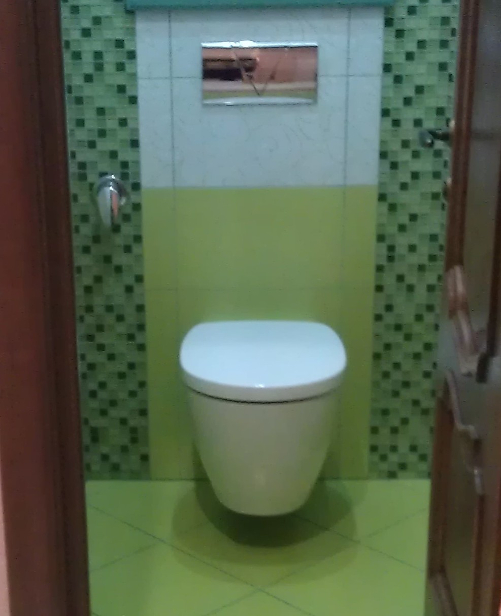

4 года стоит инсталяция Виега + подвесной Идеал Стандард, без всяких усилений крепление внизу к полу + вверху удлиненные шпильки, 1 слой гипсокартона, плитка, прокладка, унитаз... ни единой трещинки )))
