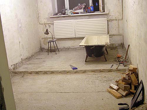

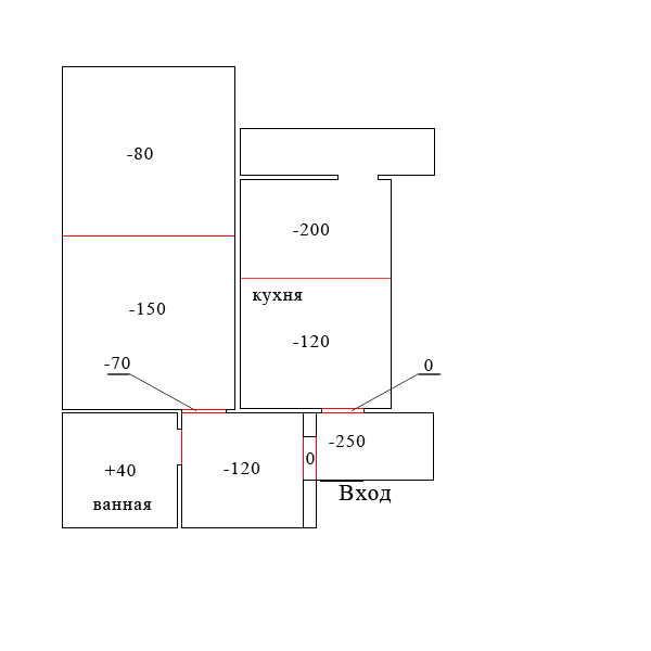

Делаю ремонт в 1-комнатной сталинке. Поднял скрипучие лаги, и когда разгреб горы мусора, обнаружил, что перепады по квартире составляют до 30 см - плиты стоят непонятно как. Прилагаю приблизительную схему разброса высот (в мм.) и фотографию вида из корридора в комнату. Естественно, хочется сделать черновой пол. Выбирал среди полов по лагам, стяжкой и кнауфом, пока остановился на лагах... Подскажите, как лучше выровнять пол с такими перепадами?

Это, конечно, хорошо...дизайн и все такое. Но если входя в квартиру сразу попадаешь в перепад -25 см, по сравнению с лестничной площадкой - это сложно назвать "специально выделенной зоной для прихожей". :) Дизайн хорош, когда об него не спотыкаешься каждые пять шагов. Кстати, квартира на пятом, последнем этаже (это в дополнение к предыдущему моему посту). Высота потолков изначально (когда лежали листы ДСП), составляла 3 м 10 см. Сейчас, с поднятыми полами, разброс от 310 см (ванная), до ~335 см. Так что в варианте с лагами большой потери высоты не получится. А кто-нибудь делал полы по регулируемым лагам в квартире с такими перепадами? Мне вроде так все нравится в регулируемых полах, судя по их описанию. Но уж очень дорого у нас в Самаре за них запрашивают - 1600 р/кв.м.

16.01.2007 в 23:50:08
2 DVK
