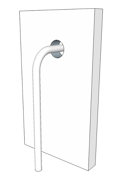

Новостройка.
В ней стояк ГВС. Оцинковка, сварка.
В какой-то момент он сместился вверх сантиметра на три-четыре, выгнув крепления. Как он ведет себя при остывании - неизвестно, квартира нежилая, понаблюдать не довелось.
Под потолком стояк поворачивает на 90 градусов и уходит через дыру в стене в соседнее помещение. Дыра, само собой, гораздо шире стояка (грубо говоря, карандаш в стакане). Стена бетон.
Есть мысль законопатить эту дыру, скажем, плиточным клеем, или, допустим, стяжечной смесью, в общем цементным раствором.
Правильно ли я понимаю, что после такого замоноличивания исключаются вертикальные подвижки стояка? Нужно ли изолировать трубу от цемента? Если нужно, то чем, учитывая то, что цель - исключение подвижек?

Nick_Name написал: В какой-то момент он сместился вверх сантиметра на три-четыре, выгнув крепления.
Из-за чего произошла подвижка? Если выявить и устранить причину подвижек, то в будущем будет только лучше.
Nick_Name написал: учитывая то, что цель - исключение подвижек
Если попытаться замуровать, то может порвать при следующей подвижке. Так что лучше найти причину до, а не после.

Nick_Name, Так делать глупо. Канал заполнить вспененным полиэтиленом (теплоизолятор для труб толщиной 10 мм) и внешнюю сторону зашпаклевать. Еще лучше закрыть декоративной заглушкой. В сантехмагазинах они есть на трубы от 1/2" до 1", хромированные, похожие как ставятся на смесители но из двух половинок на защелке.

Если зафиксировать холодную трубу на концах, она будет выгибаться при нагревании. Намного больше, чем на 3-4 см. Если хорошо зафиксировать горячую вверху, возможно, порвёт крепления снизу вплоть до самого подвала, у соседей поотрывается то, что стоит на отводах. Сейчас, очевидно, сделано неправильно, но как бы вы не сделали ещё хуже. Обсудите с УК вариант установки компенсаторов.

ADM05 написал: Из-за чего произошла подвижка? Если выявить и устранить причину подвижек, то в будущем будет только лучше.
Думаю, выяснить причину подвижки вряд ли возможно. Как это сделать, если подо мной 14 этажей с ремонтами?
ADM05 написал: Если попытаться замуровать, то может порвать при следующей подвижке. Так что лучше найти причину до, а не после.
А если не замуровывать, то может сорвать разводку. Хороша альтернатива.

Артём Зорин написал: Если зафиксировать холодную трубу на концах, она будет выгибаться при нагревании. Намного больше, чем на 3-4 см. Если хорошо зафиксировать горячую вверху, возможно, порвёт крепления снизу вплоть до самого подвала, у соседей поотрывается то, что стоит на отводах. Сейчас, очевидно, сделано неправильно, но как бы вы не сделали ещё хуже. Обсудите с УК вариант установки компенсаторов.
Артём Зорин, У соседей, значит, поотрывается - это беда-беда. А у меня если оторвется - это ничо, это нормально))
Видимо, придется изобретать какие-то компенсаторы подвижек уже после отводов...

Nick_Name написал: У соседей, значит, поотрывается - это беда-беда. А у меня если оторвется - это ничо, это нормально
Разрушение стояка при нагрузке может произойти в любой точке (в том числе и у Вас), особенно если труба шовная (а других сейчас не ставят)
Так что трубу лучше запенить, причем пену взять не монтажную, а теплоизолирующую (есть и такая) А чтобы разводку не оторвало - можно предусмотреть вставку из гофрированной нержи - очень модный материал сегодня (напр. ф.EMMETI, арт.02412612)

В0д0пр0в0дчик, я всегда думал, что монтажная пена в том числе и теплоизолирует. А тут вон чего. А дайте, плз, ссылку на немонтажную пену?
Думал я и про вставку тоже. Но мне больше нравится идея сделать компенсацию на резьбах. Поглядим, как оно в итоге выйдет.

Nick_Name написал: я всегда думал, что монтажная пена в том числе и теплоизолирует. А тут вон чего. А дайте, плз, ссылку на немонтажную пену
ссылку, к сожалению не дам, т.к. видел такое только на своих объектах (сам не применял) Фишка здесь в том, что у этой пены теплоизолирующие свойства обычные, а жесткость пониженная (она заполняет полость, не распирая) - ячейки намного крупнее обычной. Я видел как ее использовали для запенивания алюминиевых воздуховодов А искать сунулся, и не нашел...
Но суть идеи не меняется - Ваш стояк нужно уплотнять чем-то мягким, для подвижности
