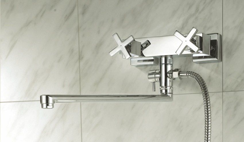

Добрый день, вопрос возник. Купил такой смеситель.
Сантехник поставил, но из-за нюансов этого смесителя(тк упирался в стенку), душевой шланг порвался, почти сразу. Купил новый (более крепкий) , снял смеситель и прицепил новый шланг , вернул обратно. Заметил, что нет прокладок в эксцентриках, только прокладки в самом кране на шайбах крепления. Смонтировал, течи не было, можно ли так оставлять, или нужно ставить на них прокладки?

При установке смесителя в стенку ничего не должно упираться. Для этого или ставят более длинные эксцентрики, или удлинительные гайки Прокладки должны быть МЕЖДУ эксцентриками и корпусом смесителя (прижимаются накидными гайками)

ну то есть должна быть 1 прокладка по факту - между эксцентриками и смесителем. Просто в некоторых видео видел, что есть прокладка в самом смесителе, на гайках и на эксцентриках ставят

Если прокладок не хватает, потечёт сразу же. Раз не потекло, лишних не надо.
Если поставить лишние прокладки (лён, ФУМ, анаэроб), может, наоборот, потечь. А может не потечь. Но в любом случае это говорит о том, что «мастер» не понимает, что он делает. К сожалению, именно такие люди ещё и других учить любят, в том числе с помощью видеоуроков.
Иногда приходится ставить не одну, а несколько прокладок подряд, чтобы получить в итоге как бы одну, но увеличенной толщины прокладку. Но это костыль, необходимый при работе с некачественной сантехникой (слишком короткая внешняя резьба или длинная накидная гайка) или, например, если водорозетки установлены с перекосом. То есть на это должно быть акцентировано внимание в видео.

rezak-47 написал: но из-за нюансов этого смесителя(тк упирался в стенку),
Не может он упираться в стену... Сфоткать смеситель можете и выложить здесь?
