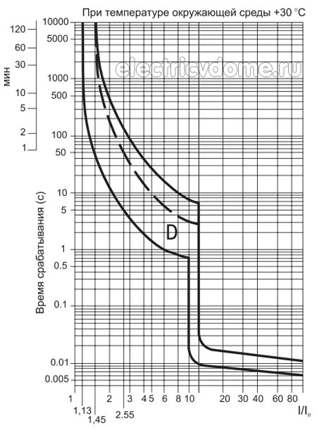

Борщ написал: за 3года ни разу не выбил поставьте D40 если боитесь
Простите, а кривая Д как-то влияет на "выбивание"? Даже если абстрагироваться от того, что она не допускается в быту. :)

Radio, а вы думаете нет? Примеров можно привести массу суть в том что там можно хоть вн 100 поставить и нарушением это не будет ,автомат здесь выполняет функцию вн

alexposter, ГОСТ 32395-2013 Щитки распределительные для жилых зданий в пункте 6.6.5 тонко намекает, что:
6.6.5 Автоматические выключатели и автоматические выключатели, управляемые дифференциальным током (АВДТ) по 6.6.3, должны иметь расцепители перегрузки (тепловые) и расцепители токов короткого замыкания (электромагнитные типов B, C).

Борщ написал: а вы думаете нет?
Я не думаю, я знаю, что нет. Тепловой расцепитель, который как раз и "выбивает", в В, С и Д идентичен. Установив Д вы лишь добьетесь того, что при ткз менее 10-14In на шибко быстрое отключение с помощью эм расцепителя можете не рассчитывать. :)
