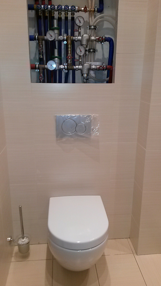

yethee, прокладку нафиг и на силикон, потом не будет двигаться, а если надо можно срезать ослабив болты крепления.

yethee написал: если нагрузить, 60-70 кг, то верхний край отходит, примерно на 1/2 толщины прокладки. Может это привести к нежелательным последствиям в перспективе?
Возможно что не достаточно плотный прижим, или облицовка не плотно и жестко прижата к инсталляции, или задница унитаза или плитка имеет бугры. Если второе - со временем лопнет плитка. Для обоих причин - возможны со временем протекания наливных и сливных соединений. Если уверены в том, что:
  • облицовке была правильно прижата;
  • на заднице унитаза нет бугров и на плитке тоже (плоское к плоскому качаний не дает); то через несколько дней попробуйте чуть подтянуть гайки прижима унитаза. Демпфирующие трубки на шпильках и прокладки-эксцентрики унитаз-гайка должны быть обязательно. Штатная прокладка должна быть обязательно, силиконить нужно только периметр стыка после обрезки лишней прокладки (читайте инструкцию производителя инсталляции по монтажу), Геберит ее понятно описал. Да я же раньше Вам об этом написал, неужели сложно прочесть и понять. Вот на грабли и наступаете.

уверенно висит на шпильках, но если нагрузить, 60-70 кг, то верхний край отходит
Зачем писать, что уверенно висит, если неуверенно... Гайки надо обязательно, с любым типом крепления Выкручивайте шпильки, высверливайте под гайки

yethee
yethee
Регистрация: 29.03.2015
Железнодорожный
Сообщений: 25
10.11.2016 в 23:53:26
Микитович написал: Ознакомьтесь с инструкцией по монтажу данной модели инсталляции на их сайте.
С инструкцией ознакомился до того, как задал вопрос на форуме. Собственно, после прочтения инструкции и появился первоначальный вопрос - какую задачу решают гайки, накрученные на шпильки и выровненные в плоскость с облицовкой.
Микитович написал: Если же хотите законтрить шпильку допгайкой - вывинтите шпильку и 25-32 коронкой или острым сверлом с победитовой насадкой расширьте отверстие, если не найдете такой ключ то закрутите туда 3D-гайку, у нее длина 36 мм и даже обычный ключ ее затянет.
Расширять отверстия в плитке отказался после того, как попробовал накрутить на шпильки детали 8.9283.2 из комплекта установки. После этого шпильки зафиксировались, люфт пропал. Мне показалось этого достаточно.
Если же гайки позиционировать как указано в инструкции и предположить что на нее придется весь упор детали 8.9283.2, то сложно представить как малая площадь гайки сможет предотвратить перекос того, что закреплено на шпильке.
Микитович написал: Да я же раньше Вам об этом написал, неужели сложно прочесть и понять.
Со всем ответами ознакомился. В любом случае, спасибо за помощь.
Возможно, в этом месте нет достаточной фиксации, но шпильки (8.9283.1) пластиковые. При затягивании ключом их в определенный момент начинает перекручивать. Не знаю, может при закручивании этих шпилек нужно вес чаши как-то переместить, но сейчас затянуто на уровне насколько позволяет этот механизм.

yethee, пока вы писали эту статью, можно было высверлить и законтрить. Обе шпильки. И забыть

yethee написал: какую задачу решают гайки, накрученные на шпильки и выровненные в плоскость с облицовкой.
Они фиксируют шпильки с лыской в нужном положении и на нужном расстоянии от облицовки (рис.9а, правая верхняя). Расстояние от кафеля до центра лыски и определяет прижим унитаза к стене.

yethee написал: какое назначение у этой гайки?
А в инструкции не сказано, что перед установкой унитаза отверстия, где выходят шпильки, нужно заполнить герметиком, или ещё чем нибудь упрочняющим? Если да, то герметик фиксирует шпильку, а эта гайка увеличивает площадь опирания шпильки на обшивку.

...А, я понял зачем! Посмотрите на картинку номер 9... там перед установкой унитаза на шпильки, вплотную к стене, одеваются некие детальки. Так вот гайка ограничивает глубину установки этих деталек, в случае, если вы сделали слишком большие отверстия.

Грэй, облицовка и шпильки никак не взаимосвязаны, в стандартном шаблоне для инсталляции отверстия в зашивке и в плитке соответственно должны быть большими
