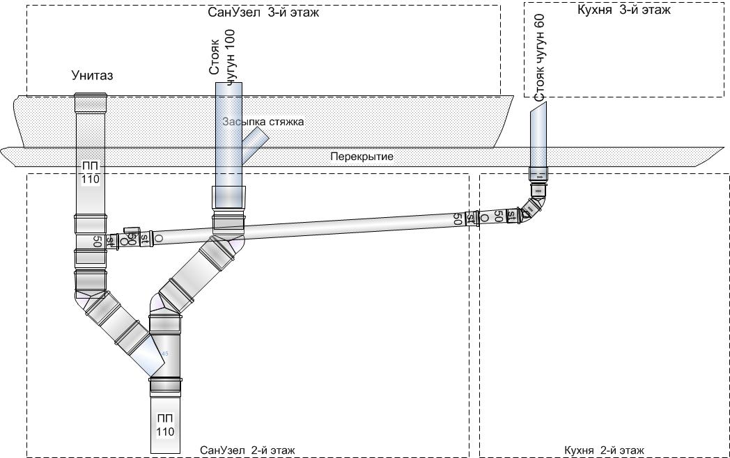

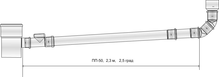

master.msk написал: Пластиком собираетесь уводить? правильно я понял? А также вы писали выше, что отводы на чугунине у вас косые
Чугуниевый стояк 60 мм обрезать под потолком, надеть с НТ-манжетой HTUG-переход на чугун (72/50) далее два
отвода 50/45град и с уклоном около 3,5-4 см/м 50-й трубой длиной 2,3 м ввести в основной стояк, в котором уже стоит тройник 110/50/87 град. В основном стояке чугун на 100 мм в связи с протечками 6 лет назад заменили от потолка до пола на ПП 110.

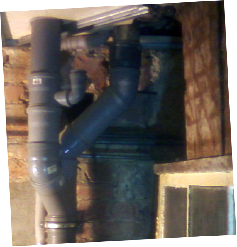

Tehnik-san, master.msk Здравствуйте. Это сталинка 1945-1946 года постройки. 2 стояка. Основной В-Т, чугун 100 мм, в связи с протечками 6 лет назад заменили от потолка до пола на ПП 110. Вставлен тройник 110/50/87 град для увода кухонного стояка. На кухне чугуниевый стояк 60 мм, весь в бинте с краской из-за свищей, но не течет, где то под полом наверное в зоне тройников начал протекать, на первом этаже на потолке влажное пятно и отваливается штукатурка. Кроме того часто забивается в подвале и приходится чистить с моей кухни. В связи с переносом стены Ванная-Туалет вылезет на кухне на 25 см от стены. Жизнь заставляет обрезать под потолком, надеть с НТ-манжетой HTUG-переход на чугун (72/50) далее два отвода 50/45град и с уклоном 50-й трубой длиной 2,3 м ввести в основной стояк, перед вводом хочу поставить ревизию крышкой вверх. В этом месте будет кладовка с доступом до перекрытия. В ванной и кухне буду зашивать ГКЛВ с понижением, там еще дымоход от газколонки и венткороб.
Шум - будем изолировать. Главный вопрос с надежностью перехода с вертикали на горизонталь в плане износа 1-го отвода (стенка 1,8 мм). В этот стояк идет слив с кухонных моек и возможно СМ с 4 и 5 этажа, высота от поворота до них около 8 м.
Остендорф Сколан стенка почти в два раза толще, чугун еще лучше, но нет перехода с более толстых на 50-ю. Или зря волнуюсь? Какое Ваше мнение?

master.msk, Спасибо. Я наверное не четко описал. То что на фото - это в кладовке, там просто показал куда будет сливаться. Меня интересует в кухне, на чертежах справа, отрезать дырявый гнилой стояк 60 мм. В частности надежность двух 50/45 отводов в связи с тем что вода будет падать с высоты 5-8 м, и это место будет за подвесным потолком. Там 3 отвода , например 30+30+30 град или 30+45+15 поставить не могу, потолки не могу ниже опускать. Поэтому вопрос 45+45 отводами D-50 в плане долгоживучести по разрушению от падающего слива.

Микитович-если бы у меня были такие сомнения, то я бы в данном случае использовал либо 50мм Обнинские Агригазполимер 45 градусные утолщённые ПВХ отводы, либо Wavin Asto 58мм с переходниками-адаптерами.

Рассматривал. ПВХ по стойкости на истирание намного хуже полипропилена, тем более немецкого с хорошим наполнителем. . Остендорф Сколан DN56 и Wavin Asto DN56 имеют наружный диаметр Dу58 мм и толщину стенки 4 мм. Штатных переходов с 58 на 50 и с чугунки 60 на DN56 не нашел. . И даже нашел чугун КАНАЛИЗАЦИОННЫЕ ТРУБЫ И ФИТИНГИ и тоже нет перехода на Dу50. . Может у каких то других изготовителей есть? А как бы Вы поступили?
