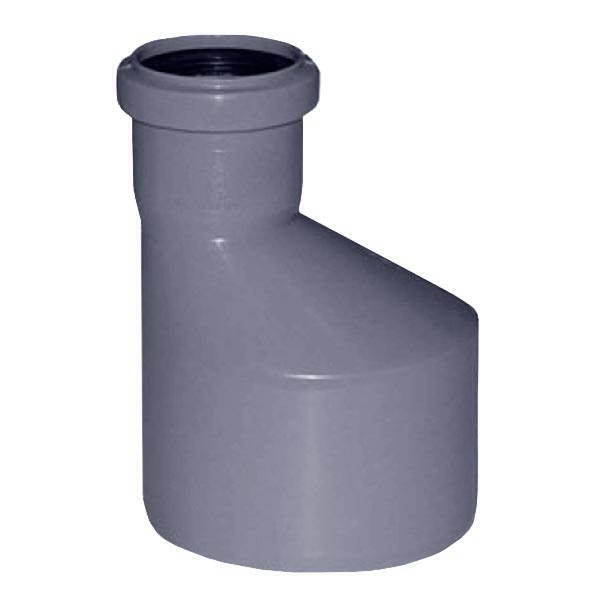

SunFire
SunFire
Регистрация: 05.11.2009
Сообщений: 1599
20.11.2016 в 22:33:30
Уважаемые Tehnik-san и master.msk !
Правильно ли я понял из Вашего спора, что если нужно подключить кухонную мойку, то лучше существующий тройник 110х110х50 90 гр. заменить на тройник 110х110х110 90 гр. плюс переходник с 50 на 110 типа такого ?
