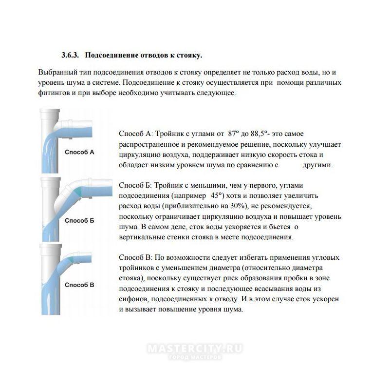

master.msk, по вашему спору обоснование простое: Вы слышали, как текут реки и падают водопады? Скорость больше - шума больше. Всё просто, как два пальца об асфальт. И наверно всем понятно, что с отводом на 45 скорость потока больше, чем с отводом на 90. и шума тоже больше. п.с. Эти манагеры, написавшие книжку, которую показал Техник - сан, хитро обошли запрет углов на 87,5 градуса - они сделали отводы на 87 и даже на 87,3(три десятых градуса!) Вот они видят препятствие, и успешно его обошли, в то время как другие так и будут ставить где надо и не надо, -два по 45, или три по 33, и т.д, - в общем, кучу отводов один за другим, вместо одного на 87,3градуса)))

Грэй, два по 45 в горизонте, если честно не всегда очень уж необходимо, если сверху вниз или меньший диаметр в больший диаметр, не так уж принципиально, больше всего плохо влияет поворот на 90 от унитаза, большой объем По поводу 45 в горизонте по "схеме" тс, - лучше поставить, даже для при монтаже удобнее, можно корректировать положение трубы

Грэй- послушайте, "спец" , если вы не понимаете элементарных процессов, происходящих в трубопроводе при сливе, то какой смысл мне тратить время на ваше обучение. Скажу вкратце, при ПРЯМОЙ (90гр) врезке в горизонтальный трубопровод поток с твёрдыми фракциями будет распределятся в обе стороны, как в сторону стояка так и в сторону тупикового участка. Так вот, в тупиковом участке, как раз и будут происходить твёрдые отложения и зарастание трубы. При "косой" врезке, поток идёт только в одну сторону и никаких отложений на внутренней поверхности не произойдёт, поэтому в НТД (нормативно-техническая документация)и сказано об обязательном использовании именно "косых" врезок.

Tehnik-san написал: при прямой врезке в горизонтальный трубопровод
Вот опять вы, сами того не заметив, напомнили о самой сути вопроса, которую вы боитесь признать: что такое "горизонтальный трубопровод"? -ответьте на этот фундаментальный вопрос. Пожалуйста.

Микитович написал: Например в моей сталинке у перекрытия 3 этажа (надо мной) стоит полузигзаг из чугуна 100 мм.
Микитович, кстати про сталинки, надо понимать где чугун, а где пластик, думаю не случайно во всех домах с пластиковыми стояками - отводы 90 45 и 67 редко сейчас можно встретить, скорее исключения, тоже раньше думал, что косые отводы на стояке - лучше, убедился, что не так и лучше так не делать,
т.е здесь фактически здесь рекомендации правильные, только пояснения неверные, видимо кто то взял нормативы по чугуняке, добавил свои комментарии...а стояк то он поэтому и стояк, что в него сливают 20 квартир, а в отвод 1 квартира
p.s Самый шумный естественно вариант Б

master.msk написал: p.s Самый шумный естественно вариант Б
))) а вариант Олега - самый-самый) шумный:
Oleg V написал: Меняйте все тройники на "косые", а отводы 90 на два по 45
