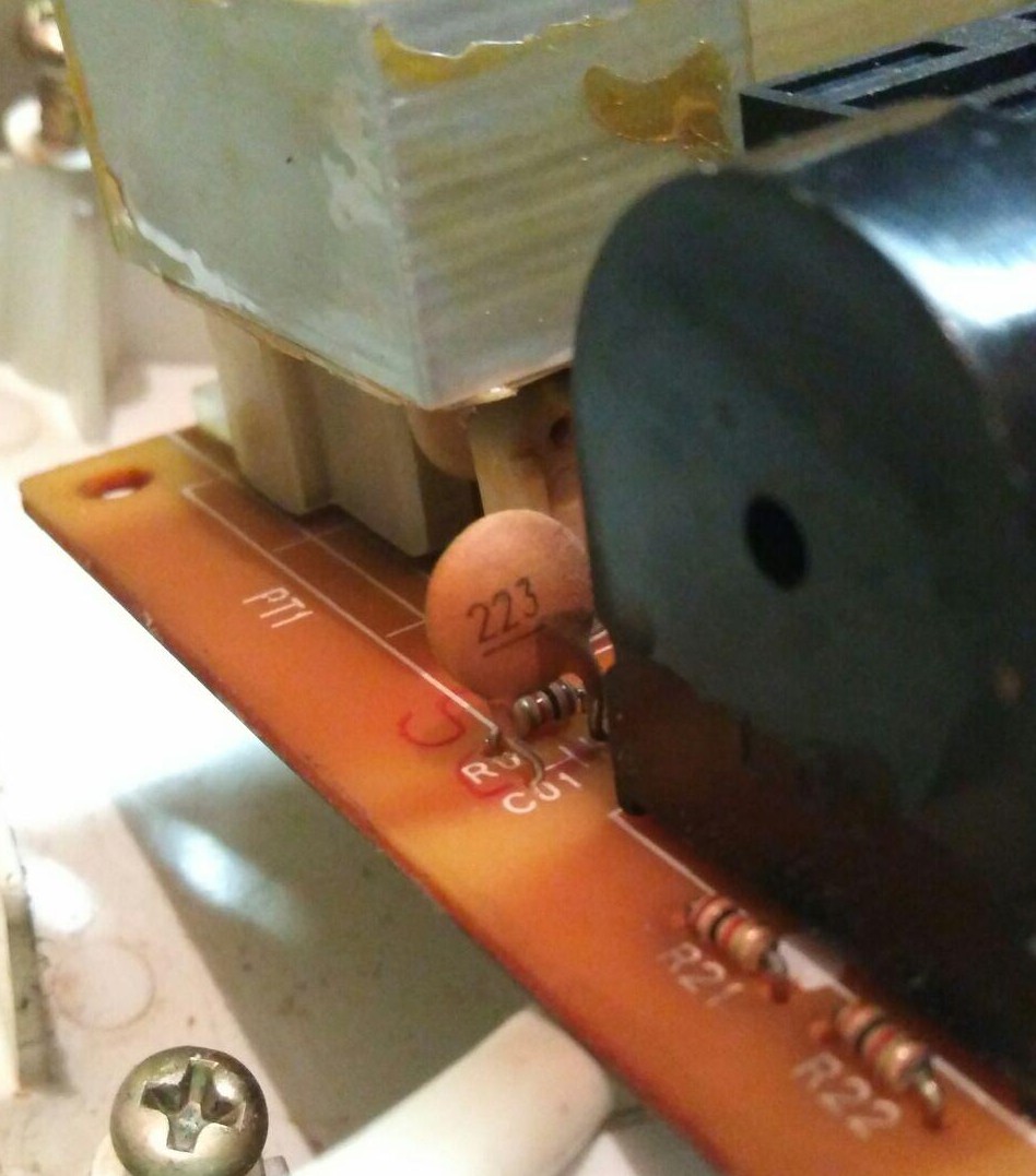

Трансформатор выдает 2.5В переменки Крайние контакты экрана прозваниваются между собой - сопротивление отсутствует (или тестер врет); другие контакты экрана между собой и с крайними контактами не прозваниваются... Микроволновка перестала работать резко.

SergeyE написал: трансформатор выдает 2.5В переменки
Правильно.
SergeyE написал: крайние контакты экрана прозваниваются между собой
Правильно Вангую что на крайних отсутствует 2.5v ;) Станция отправления: обмотка трансформатора, напряжение проследует по пути дорожек пожратыми коррозией, до станции назначения накал. Теперь вопрос как решить проблему :confused:

Все дорожки прозваниваются кроме четвертой (нумерация дорожек - по длинной стороне платы сверху/от центра платы вниз к краю) - она идет на ножку микросхемки, а начинается на круглой оранжевой детальке с надписью 223 (на старых фото не видна - вот новое фото) сопротивление детальки в одну стороны 1900 Ом, в другую 980 Ом, причем 1900 Ом вначале показывает, а потом тестер начинает показывать единицу; мерил именно как сопротивление, в режиме постоянного напряжения ничего не показывает (а так ведь проверяются конденсаторы)
На конденсатор не похожа, хотя надпись а плате СО1; это конденсатор ? такие же детальки есть около синей колодки разъёма шлейфа - у одной померил сопротивление, оно другое 1000 Ом в одну сторону и 700 Ом в другую (и на единицу показания не меняются)
Припаять проводок я могу, но боюсь, что деталька опять все спалит.

Интересно как разглядеть 4 дорожку под слоем медного купороса? :tambourinedance:

Никак, поэтому зачистил лак примерно посредине длинной стороны платы, где дорожки целые и прозванивал оттуда до экрана, микросхемы и потом обратно к трансформатору и соседним контактам.

А медный купорос от по короткой стороне платы идет.

С деталью разобрался, дорожку восстановил - на крайних контактах экрана 2В, но ничего не светится; правда подключал питание без установки платы обратно в микроволновку (она в другом месте).
Может плата проверяет, все ли подключено и если нет, то экран не горит?

SergeyE написал: все дорожки прозваниваются кроме четвертой
А эту восстановил?

Если не прозванивалась только одна дорожка, то именно её и восстанавливал.

Проверь питание на микросхемах.
