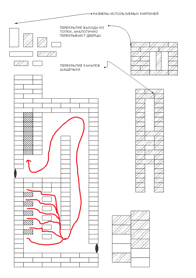

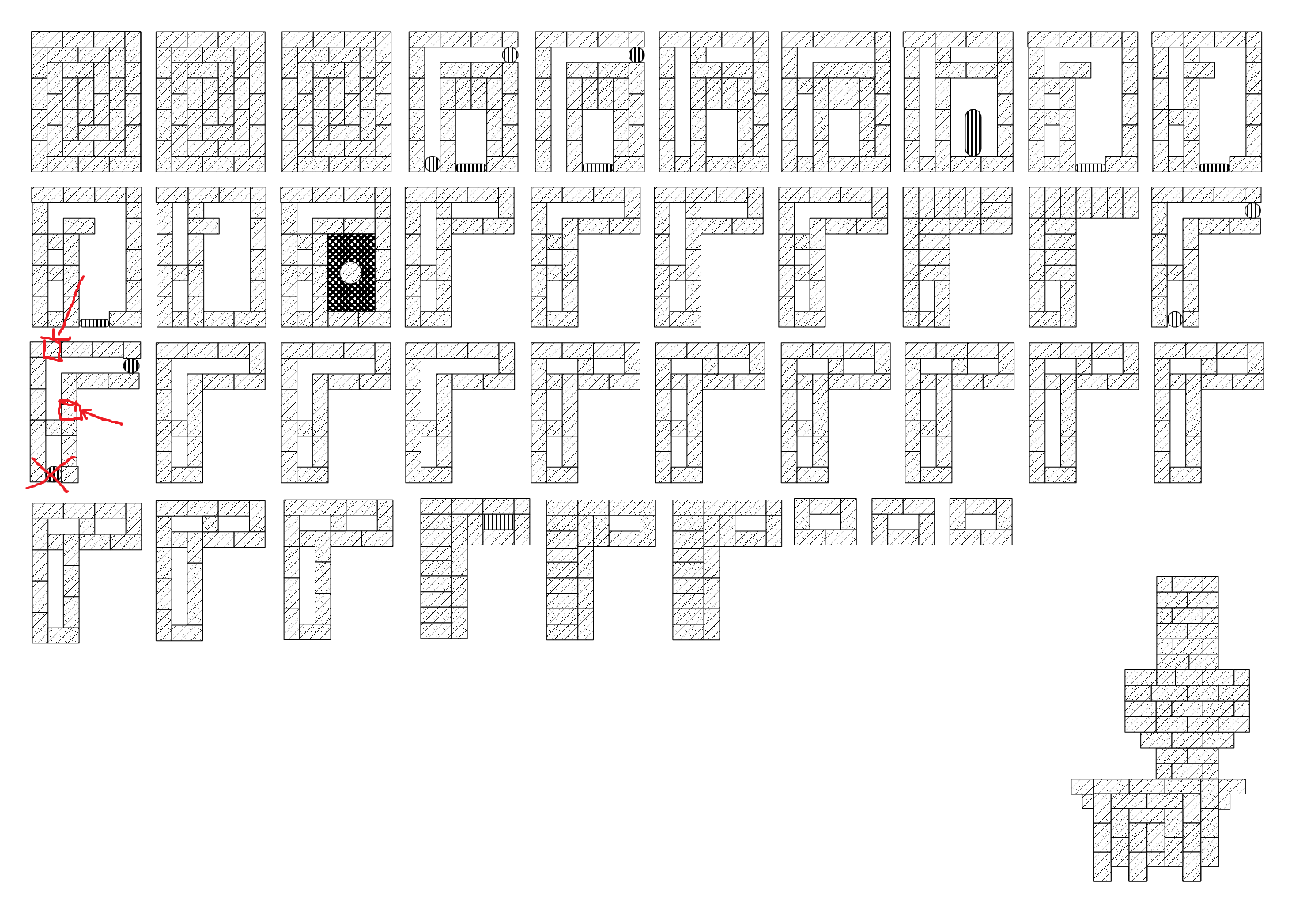

baikal написал: Пожалуйста. Зазор от стен если они не горючие должен быть не менее 250 мм, фундамент больше печи на 100 мм в каждую сторону. Штукатурка стенок печи прилегающих к стенам при кладке, потом туда не залесть. Чертеж зеркальный первому, но увеличена теплоемкость. Проход дымохода через горючие перекрытия только с развязкой. Связку кирпичей на чертеже не выполнял, нужно при кладке вязать. На данном чертеже дверца топки сдвинута в бок для уменьшения резки кирпичей, если топку обкладывать шамотом на ребро, дверцу необходимо поставить по средине топки. Между и шамотом и кладочным кирпичем оставить зазор 5 мм, между собой не вязать. Регулировка тяги и выходной температуры регулировать заслонкой и поддувальной дверцей.
baikal, попробовал сейчас выложить по вашей схеме...
чет пока не могу въехать... Перевязку почти везде сделал на свое усмотрение, но есть еще места "слабые". Ладно, это по ходу при шлифовке варианта разберусь... Пока есть следующие вопросы
baikal написал: шашечки в первый колпак
  • Роль шашечек не понятна...
  • На 13 ряду (по вашей картинке) кирпич подвисает, здесь мне кажедся уместнее сделать выход из топки меньшим сечением, плюсом это позволит нормально перевязать кирпич, сейчас он практически сам по себе... на фото его нет.
  • на первом уровне каналы не равнозначные, почему?
  • на 19 ряду, я так понял опечатка? Кирпичей не хватает.
  • нижние и верхние перевалы так же неравнозначны. Почему? Пока впечатление, что печь будет работать, с хорошей тягой, но прогрев будет неравномерным и "КПД" под вопросом... Есть еще вопросы, но пока не оформились...

Резон, Нарисую узлы на словах не могу.

Резон написал: чет пока не могу въехать... Перевязку почти везде сделал на свое усмотрение, но есть еще места "слабые". Ладно, это по ходу при шлифовке варианта разберусь...
У Вас видимо кирпичики только целые или половинки, а есть еще 1/2,1/3,1/4, вдоль 1/2,1/3,1/4, то есть с перевязкой проблем не должно быть.
Резон написал: На 13 ряду (по вашей картинке) кирпич подвисает, здесь мне кажедся уместнее сделать выход из топки меньшим сечением, плюсом это позволит нормально перевязать кирпич, сейчас он практически сам по себе... на фото его нет.
Как перекрывать выход из дымохода на рисунке показал, он перекрывается не целым кирпичем, а надвиганием половинок, можно подпорку кирпичь на попа, меньше выход делать нельзя из топки в канал должно поступить как можно больше жара.
Резон написал: Роль шашечек не понятна...
Шашечки добавляют для большего жаропоглащения, если их не ставить жар пойдет по верху и низ не прогреет. в маленький проход жар пройти не может и распределяется по всей высоте купола в момент топки, нарисунке более наглядно.
Резон написал: на 19 ряду, я так понял опечатка? Кирпичей не хватает.
Да опечатка, сразу не заметил, 19 аналогичен 18.
Резон написал: нижние и верхние перевалы так же неравнозначны. Почему?
Не понял вопроса если чесно
Резон написал: Пока впечатление, что печь будет работать, с хорошей тягой, но прогрев будет неравномерным и "КПД" под вопросом...
При топке в течении часа, полтора, сильнее будет нагреваться боковая стенка у плиты и задняя стенка, в конце топки и при закрытии печи в течении 4 часов температура выровняется, через 6 часов стенка у плиты и задняя будут холоднее остальных, болезнь печей с плитой, плита быстро нагревается и остывает. Лечиться убрать плиту в нишу закрывающиюща. При -20 топка раз в сутки, при средне утепленном доме.
Если бы выход дымохода был на другом углу, то конструкция бы изменилась.
Есть косячок с прочистной дверцей на втором перекрытии, если Роман будет ставить печь в угол, то дверцу нужно будет ставить над плитой
Вот косячок!

baikal написал:
baikal, понятно. Выход топки годится, шашечки ... эх шашечки... пока не вижу по схеме подающего коллектора на шашечки ... в общем этот участок у меня под большим вопросом.

baikal написал: У Вас видимо кирпичики только целые или половинки, а есть еще 1/2,1/3,1/4, вдоль 1/2,1/3,1/4, то есть с перевязкой проблем не должно быть.
Разные и половинки и четвертинки... есть там во внутреннем углу узкое место... потом на досуге доработаю.
baikal написал: можно подпорку кирпичь на попа
да этот вариант нормальный, на кладке выход большим оказался, присмотрюсь при повторном возведении..
baikal написал: Шашечки добавляют для большего жаропоглащения, если их не ставить жар пойдет по верху и низ не прогреет. в маленький проход жар пройти не может и распределяется по всей высоте купола в момент топки, нарисунке более наглядно.
этот участок выполнен как параллельная конвективная система, выше написал, что вопрос по правильности (посмотрю подающий коллектор), эта система хороша тем, что не образует существенного сопротивления движению газов, но также и имеет минус - неравномерный прогрев участка... это даже при правильно сделанной схеме...
baikal написал: Не понял вопроса если чесно
Проход между двумя вертикальными участками (меняется направление газов) сверху вниз и снизу вверх, в верхней части и нижней они разные по сечению у меня получились. Возможно где то что то... в общем вопрос остается.
baikal написал: Есть косячок с прочистной дверцей на втором перекрытии, если Роман будет ставить печь в угол, то дверцу нужно будет ставить над плитой
Да обратил внимание, не стал заострять...

Резон написал: Проход между двумя вертикальными участками (меняется направление газов) сверху вниз и снизу вверх, в верхней части и нижней они разные по сечению у меня получились. Возможно где то что то... в общем вопрос остается.
Вы путаете, из нижнего колпака вертикальный выход в верний колпак один 250 на 120 мм, меньше проход делать нельзя. При входе в верний колпак горячий воздух направляется в низ и идет горизонтально до в входа в дымоход. Горячий воздух до вертикального подъема в верхний колпак идет так же горизонтально и сохраняется в колпаке. А разделение верхнего колпака можно сделать и чаще, главное чтоб горизотальный проход был не меньше 5 кирпичей плашмя. Выход из топки = 625 см 2, проход шашечек = 625 см 2 то есть равный выходу из топки, следовательно масса горячего воздуха из топки будет равномерно распределена до вертикального входа равномерно.

baikal написал: Вы путаете
baikal написал: путаете, из нижнего колпака вертикальный выход в верний колпак один 250 на 120 мм, меньше проход делать нельзя.
Я не про проход, а про подающий верхний коллектор! Обозвал неправильно "перевалами"...
