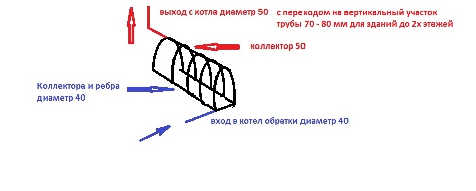

роман сирож написал: Вот так -главное сколько срок службы котла?
Думаю смысла особого нет в котле, конкретно в этом случае, конкретно с такой печью... Эскиз одного из эффективных котлов имхо. Как мог нарисовал, звиняйте...

Резон написал: Эскиз одного из эффективных котлов имхо. Как мог нарисовал, звиняйте...
Такой котел только в топку, под плиту низя. Я имел в виду чтоб влез в канал 120 мм с зазором, мог демонтироватся без повреждения разбора печи и несварной, эдакий змеевик по типу полотенцесушителя, овальной пружины на колесиках.

baikal написал: Такой котел только в топку, под плиту низя. Я имел в виду чтоб влез в канал 120 мм с зазором, мог демонтироватся без повреждения разбора печи и несварной, эдакий змеевик по типу полотенцесушителя, овальной пружины на колесиках.
Дык это я больше для информации... не представляю как не текут чугунные радиаторы в качестве котла... :cool: С другой стороны пишите, что удачно эксплуатируются... :confused:

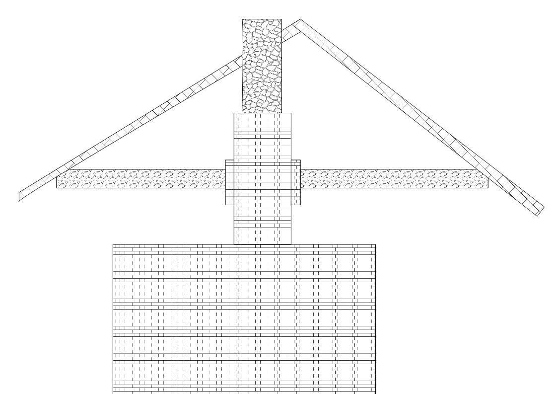

20.11.2016 в 15:30:52
Резон написал: имхо сюда надо ставить
Если крыша двускатная, а лицевая стена с двумя окнами, то да. Конструкция перекрытий, балки и все прочее учесть. Окно, шторы и печь мне кажеться несовместимы.
30 000 мм2 внутренний проход дымохода. Отверстие в потолке для прохода с развязкой 630 на 630 мм, кирпичная кладка на чердаке не менее 1 м от перекрытия, дальше стальная труба с термоизоляцией между внешним и внутренним тоем метала.
Как то так нужно расчитывать
